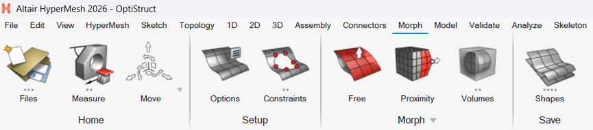

主要变形工具概览HyperMesh提供了一系列专门的工具来执行不同类型的变形操作,确保从局部细节到全局形状的精确控制:
Morph工具栏

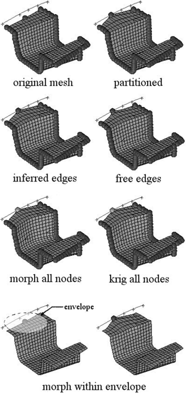

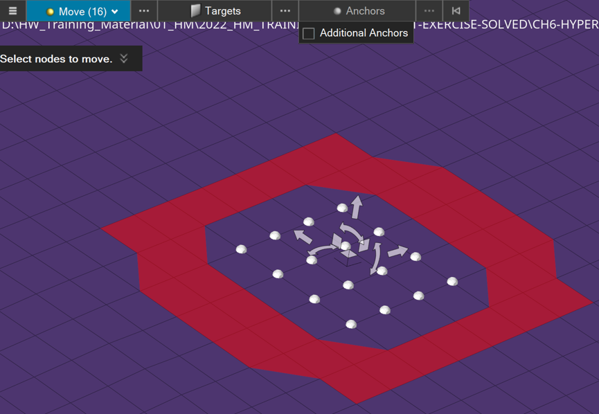

自由工具(Free tool)透过直接移动节点、手柄或区域来使网格变形。支持应用特定形状或将网格映像到几何体上。能根据模型形状自动识别锚点与变形区域,并在每次移动后执行「动态重算」,实现更直觉且流畅的连续变形。Free Morph整合了多种不同的变形算法,确保变形结果能符合使用者需求。
Free morph操作
支持多种变形算法

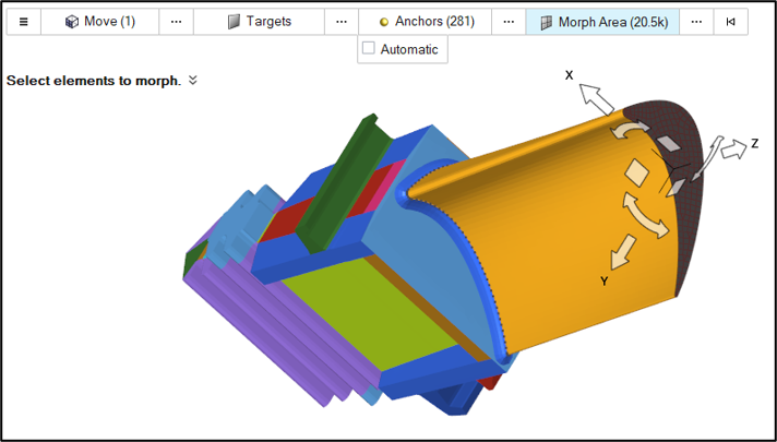

邻近工具(Proximity tool)Proximity Morph透过距离或扰动值驱动,支持节点、面、边缘及Shape的选取。其优势在于无需预先定义锚点或变形区域,操作比传统Free Morph更直觉快速。该功能特别擅长处理3D表面网格周边少数元素层的形变,协助工程师在极短时间内完成高质量的几何调整。工程师只需选定目标实体,系统即透过距离感应自动界定影响范围。透过自动化距离逻辑与智能厚度运算,成功解决了传统网格变形中耗时且易出错的部分。
自动侦测影响区域

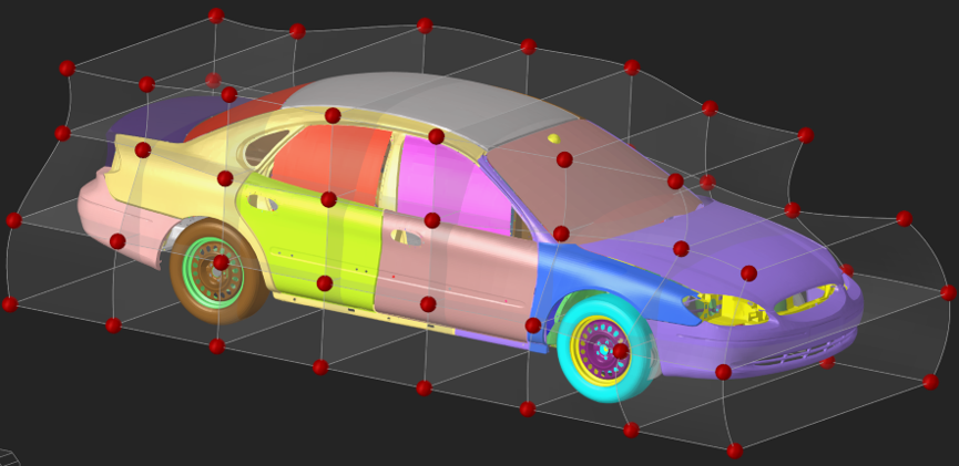

变形体(Morph Volumes)Morph Volumes为具高延展性的六面体变形棱柱。透过「变形」与「调整」模式切换实现网格与几何变形。其核心在于透过操纵控制点与边界,在维护网格拓朴质量的同时,精准带动内部网格同步形变。相比于直接调动网格或节点,透过Morph Volumes调整网格可以确保变形后几何表面的连续性与平滑度,确保模型在剧烈变形后仍能作为高保真分析模型使用。
Morph Volumes示意图

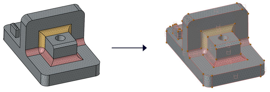

区域与手柄(Domains and Handles)Domains将模型划分为受控变形的各个部分;Handles则透过控制区域的形状与移动来驱动变形。Domains的组成对象决定了控制的精确度。软件可生成包含各种维度的Domains,是以「元素(Elements)」为基础建立的局部控制实体,主要专注于包含线、面、体等各种形状特征的变更。技术核心在于透过Domains定义区域并由 Handles控制。Local Domains以元素为基础,专精局部特征;Global Domains 以节点为基础,负责全局调整。
建立Domains 与 Handles

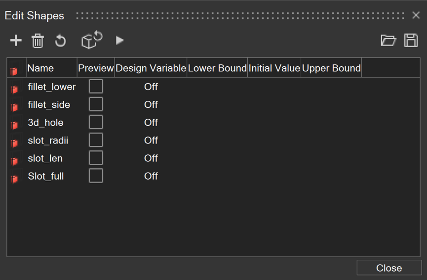

形状(Shapes)HyperMesh带有将形状变化储存重用的功能,可以将网格变形另存为shape,代表原始网格变形的扰动向量。对于实现模型参数化变形、动画演示及形状优化至关重要。界面可以快速预览或缩放。
形状变量列表典型应用场景与工作流变形技术主要应用于以下两类场景:1.适应局部设计变更
