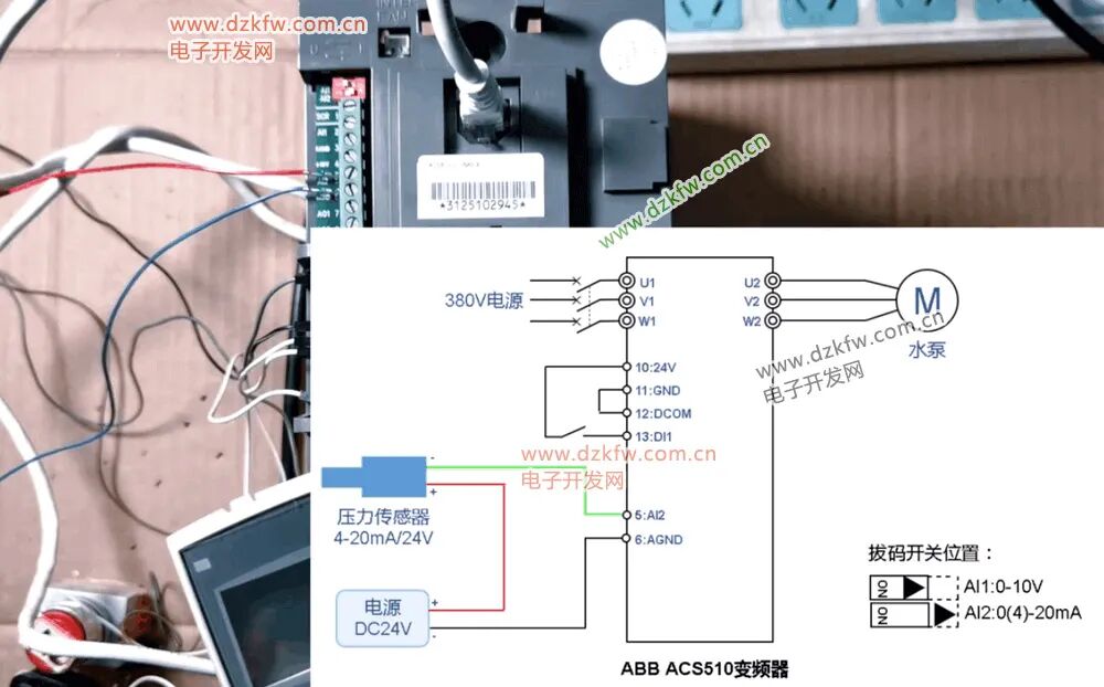

ABB ACS510变频器以电流型压力变送器构成的PID恒压供水电路接线图。

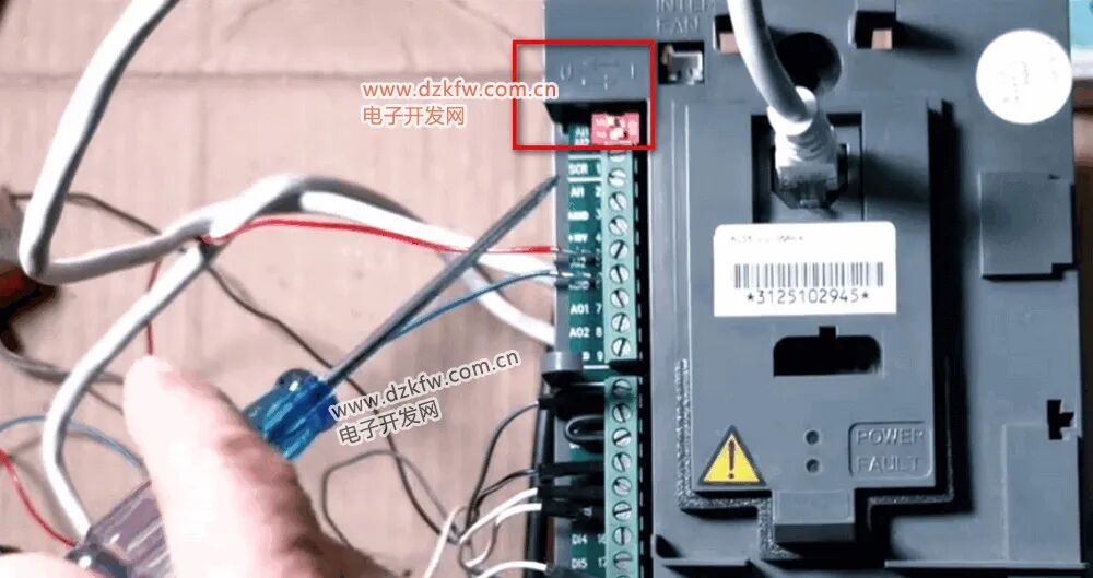

首先将拨码开关置向I,也就是通道2设置成电流型。两个拨码开关,上面的是通道1,下面的是通道2;

面板第三行显示是压力变送器反馈值,用的是4至20mA压力变送器,是实时的管道压力值。右上角是压力设定值【如果压力表的量程是10kg,4013最大值就是100%,以4kg为例:4/10*100%=40% 】。如:当远传压力值小于设定值时,第一行运行频率会高速运行。
