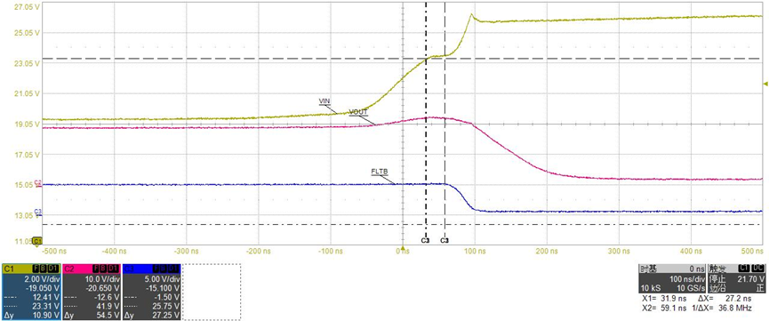

艾为AWP3210x产品
外接TVS SP1224,VIN=20V,VIN surge 100V,Rload=100Ω,CIN/COUT NC
艾为电子
 图1 艾为方案OVP响应时间
OVP响应时间27ns,VIN max 26.28V,VOUT max 22.81V

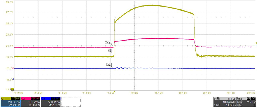

行业其他方案
艾为电子
图2 行业其他方案OVP响应时间
OVP响应时间>1us, VIN max 28.5V,VOUT max 27.6V

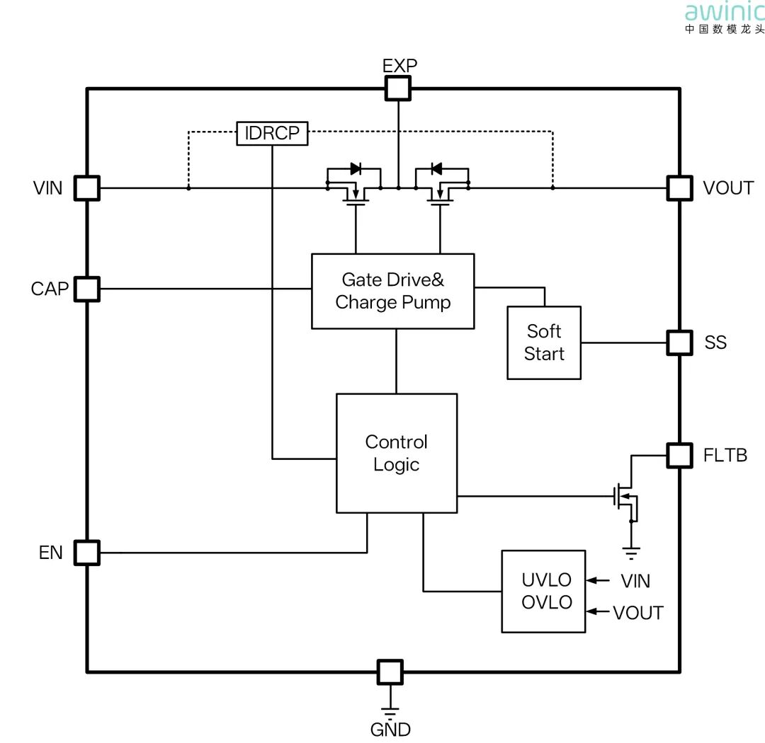

艾为电子
图3 艾为OVP保护方案
Ideal Diode:
应对缓变异常,常态高效防反灌
适配器拔出或电压跌落瞬间,系统侧储能容易反向倒灌,轻则指示异常,重则反灌损坏前级。传统方案依赖肖特基二极管,大电流下发热严重,高温时存在热失控风险。
优势:
实时闭环调节MOS栅压,维持极低且稳定的正向压差。高温满载下性能不衰减,从原理上消除热失控,实现高效、平稳的无缝切换。
Fast RCP:
应对极端短路,纳秒级极速硬件保护
当VBUS对地短路,电流以极高di/dt飙升。若仅靠微秒级关断保护(Ideal Diode响应时间),反向浪涌会在瞬间冲至数十上百安培,足以熔断Bonding线、炸裂MOSFET、烧毁PCB,甚至引发系统彻底崩溃。
优势:
以纳秒级速度感知并瞬时切断反向通路,在破坏性冲击形成前彻底阻断能量,为芯片自身和整机系统提供最后一道安全保障。
Ideal Diode 负责日常高效供电与平滑切换,Fast RCP 负责极端故障下的极限生存。两者分层互补,从常态到灾难性场景,形成一套完整的保护闭环。

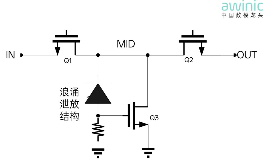

3. 艾为专利技术加持的输入输出浪涌防护机制
芯片内置一体化浪涌保护,用内部Q3等效替代外部TVS,一颗器件同时守住VIN和VOUT两端浪涌,省器件,省面积,设计更精简。
艾为电子
图4 艾为方案浪涌泄放结构

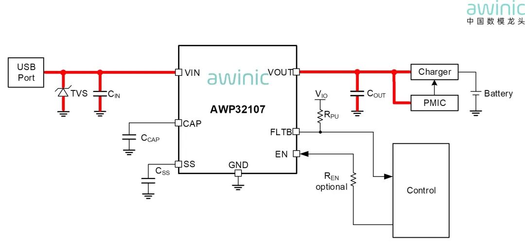

产品介绍-AWP32107DNR
l   Wide Input Voltage range from 3.4V to 23V
l   8A continuous current capability
l   VIN and VOUT are rated 38V Abs max
l   Integrated ultra-low Ron switch: typical 17mΩ
l   Over-Voltage Protection turn-off response: typical 100ns
l   Ideal Diode RCP
l   Programmable soft-start
l   VIN Under-Voltage Lockout (UVLO)
l   Over-Temperature Protection (OTP)
l   Short Circuit Protection
l   IEC 61000-4-2 Contact Discharge +/-8KV
l   IEC 61000-4-5 45V Surge Protection on VIN and VOUT
l   Thermally enhanced DFN3*3-12L

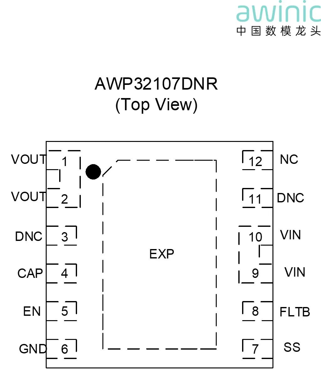

艾为电子
 图5  AWP32107DNR封装信息-Top View
艾为电子
图6  AWP32107DNR典型应用框图

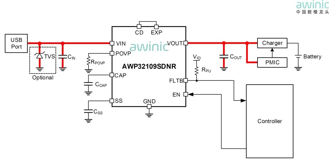

产品介绍-AWP32109DNR/AWP32109S
l   Wide Input Voltage range from 3.4V to 32V
l   Integrated ultra-low Ron switch: typ 17mΩ-AWP32109, typ 16mΩ-AWP32109S
l   Ideal Diode RCP
l   AWP32109: IEC 61000-4-5 45V Surge Protection on VIN and VOUT
AWP32109S: IEC 61000-4-5 115V Surge Protection on VIN and 80V on VOUT

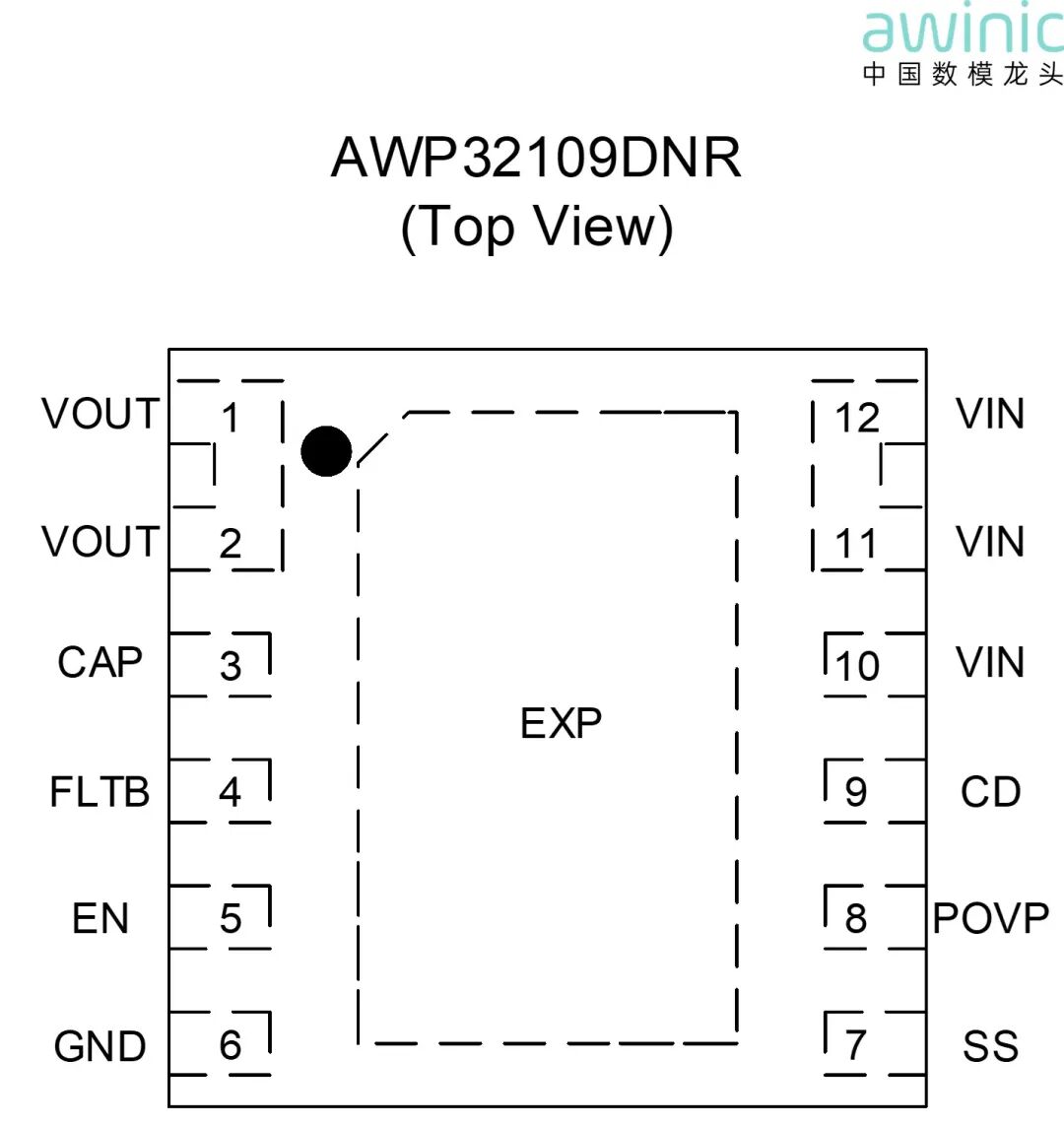

l   AWP32109DNR DFN3*3-12L
AWP32109SDNR DFN4*4-16L

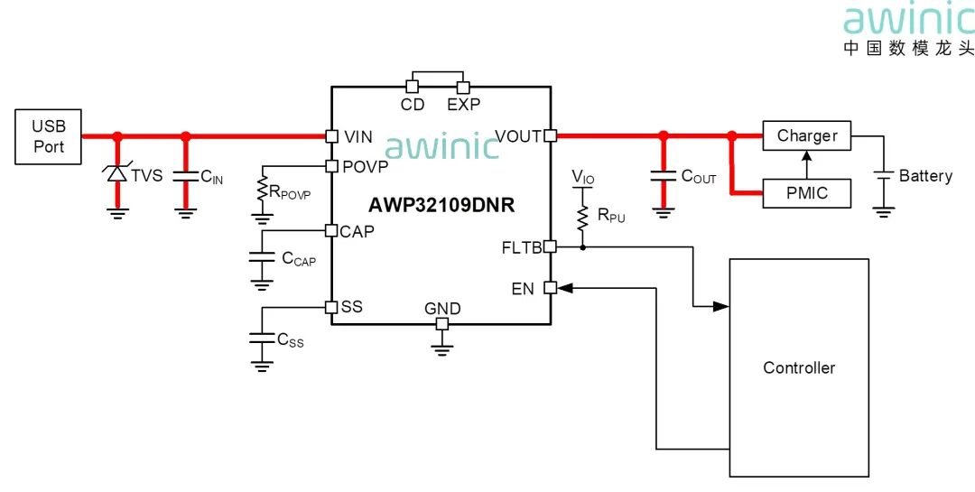

艾为电子
图7  AWP32109DNR封装信息-Top View
艾为电子
图8  AWP32109DNR典型应用框图

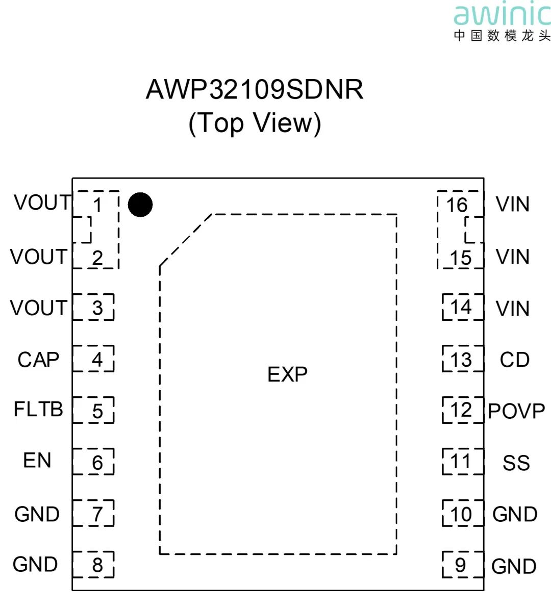

艾为电子
图9  AWP32109SDNR封装信息-Top View
艾为电子
图10  AWP32109SDNR典型应用框图

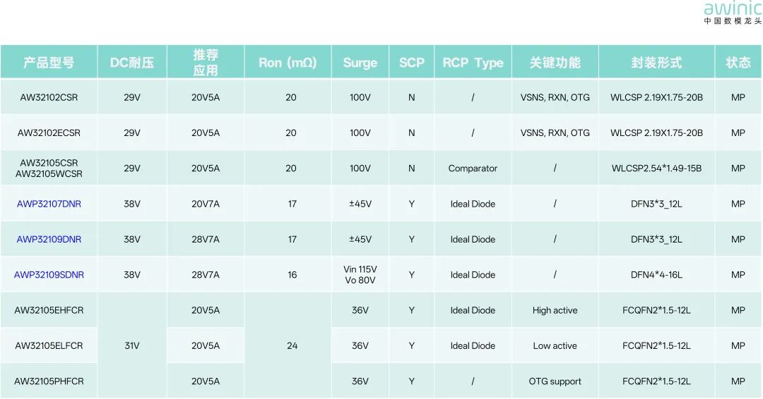

艾为电子
表1 艾为电子产品选型表
