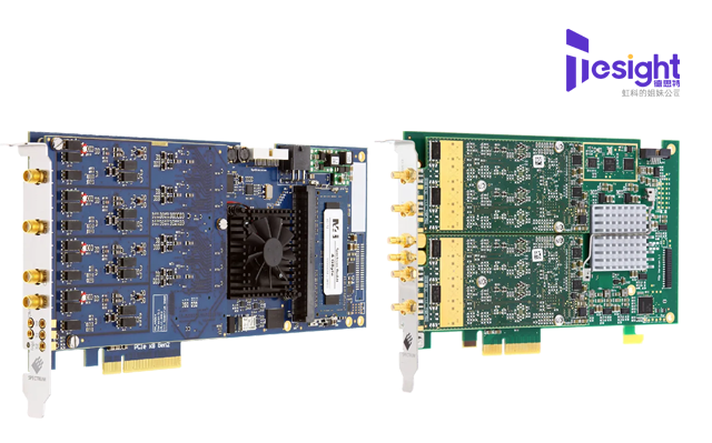

根据德思特开放式量子测控方案,通过引入德思特 TS-AWG系列与德思特Spectrum系列,AWG 在实际系统搭建中承担以下关键职能:
td {white-space:nowrap;border:0.5pt solid #dee0e3;font-size:10pt;font-style:normal;font-weight:normal;vertical-align:middle;word-break:normal;word-wrap:normal;}
应用场景 具体测控功能 对应德思特 AWG 产品方案及电性能要求 技术价值
超快激光脉冲调制 驱动电光调制器(EOM)或声光调制器(AOM),将连续激光切割成特定脉宽与间隔的初始化/读出光脉冲。 德思特 TS-AWG系列:提供高达 17GS/s 的超高采样率,脉冲前沿窄至皮秒级,支持 5 Vpp 振幅直接驱动。 实现皮秒/纳秒级的光学开关调控,支持精密量子动力学过程研究。
微波频率合成与控制 直接生成或通过 IQ 调制产生覆盖目标频段(如 2 GHz 至 3 GHz 或更高)的微波激发波形。 德思特 Spectrum 系列:选配硬件 DDS 功能,支持高模拟带宽与动态闭环锁相,具备极低时钟抖动。 提供频谱纯净的射频激励,减小由相噪引起的量子比特退相干,实现微秒级极速跳频。
多通道复杂序列同步 协同管理激光、微波脉冲及后端数字化仪的触发门控,执行拉比振荡、自旋回波等经典量子算法。 德思特 Spectrum 系列:集成 Star-Hub 星形集线器同步技术,可级联扩展至 64 个完全同步的通道。 替代传统的延迟发生器,彻底消除多路扩展的时序异步,构建一体化的大规模脉冲序列编程平台。
量子传感选型中的核心指标指南
针对量子传感实验的特殊性,在评估 AWG 的参数表现并对德思特两大核心产品线进行选型时,需重点关注以下技术指针:
采样率与模拟带宽:采样率决定了输出信号的时间分辨率。为了生成高质量的射频波形,AWG 的物理带宽与采样率需匹配。德思特 TS-AWG 任意波形发生器支持高达 17 GS/s的采样率,能够直接输出数千兆赫兹的纯净射频信号,省去了繁琐的外部混频架构。
垂直分辨率:垂直分辨率(14 位或 16 位)决定了电压幅度的量化精度。德思特 Spectrum 系列拥有最高 16 位的高垂直分辨率,能够提供更高的动态范围与更低的杂散成分,这对于需要精确调控脉冲面积(如 $$p$$ 脉冲、$$pi/$$ 脉冲)的量子操控与精确能级跃迁至关重要。
多通道级联与同步技术:复杂的量子传感实验涉及多路射频与数字控制信号。借助德思特 Spectrum 系列的 Star-Hub 技术,多张板卡或多台独立设备可在统一的基础时钟下工作,实现最多 64 个通道之间极低的时间偏差(完全对齐,通道间偏差小于 130 ps),保证了大规测控阵列的相位一致性。
参数化波形生成与 DDS 功能:传统的 AWG 在长周期循环播放时易出现波形拼接处的相位跳变。德思特采用的高级波形合成模式能够确保循环片段的相位连续性,避免引入不必要的频谱杂散。同时,配合Spectrum 系列的直接数字合成(DDS)选件,设备可以在微秒内实现多载波的极速跳频,适用于多频率磁场跟踪或复杂原子跃迁的激发。
