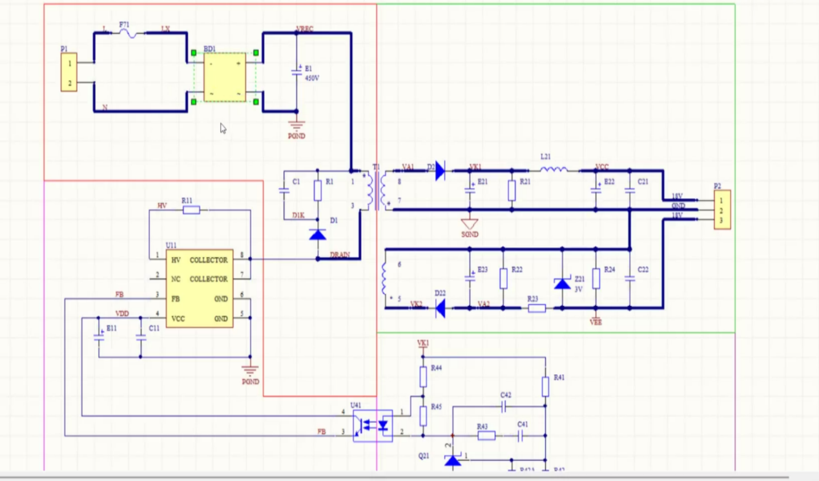

方案介绍
萃锦半导体推出一套兼顾效率、稳定性与成本的专用高性价比反激式开关电源方案,输入高压经过保险丝,整流桥整流后,再经过电容滤波,得到较为平滑的输出电压,之后再经过反激隔离变压器,输出绕组一个经过二极管整流和LC滤波得到18v的直流驱动电压,给碳化硅驱动芯片供18V驱动电压,采用TL431光耦反馈电路实现反馈。这种反馈可以将输出电压稳定的控制在18V;绕组另一路经过整流二极管,得到-3V电压。
该方案具有电路简单、通用性强、成本低等特点,可以兼容全球范围内的市电输入。
驱动芯片
图1:方案图
01
电路特点:
1
输入适应性强:220Vac
2
开启电压稳定、纹波小,有电压检测环路控制
3
关断电压灵活、成本低
3
变压器简单,芯片自供电

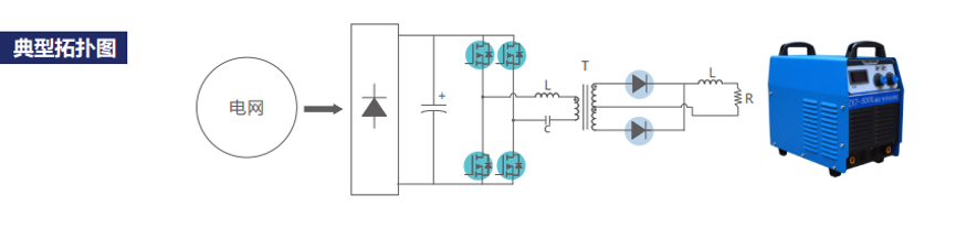

萃锦碳化硅(SiC)MOSFET应用领域:
驱动芯片
图2:逆变焊机

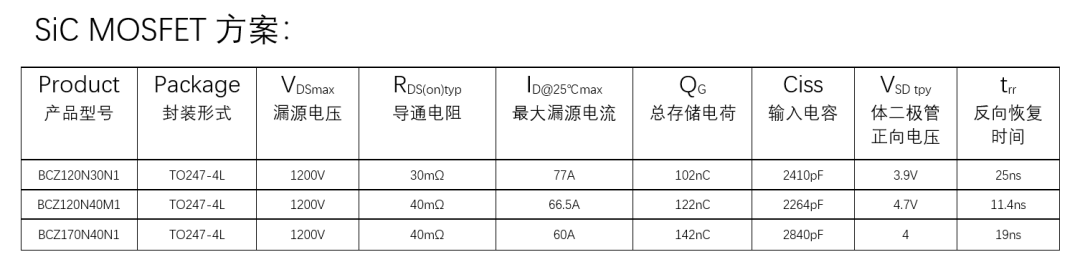

萃锦产品特点:
萃锦开发的 SiC MOSFET 通过优化元胞结构,增强耐雪崩能力。导通损耗小,开关损耗低,开关速度快,满足逆变焊机的响应速度快,高稳定性特点。我司器件在结温175℃时,阈值电压、导通电阻、开关损耗等参数稳定性好,器件效率优,契合逆变焊机高温与高效的应用特性。
