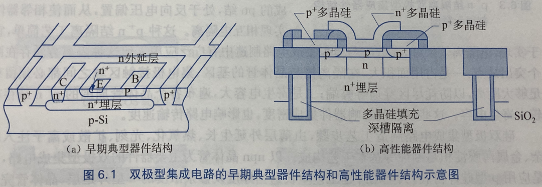

双极型集成芯片中的晶体管必须由隔离槽环绕,与相邻器件实现电隔离。图6.1显示两种双极型芯片中的典型器件结构剖面示意图,(a)为早期发展的pn 结隔离器件,(b)为现今高性能双极型芯片工艺形成的深沟槽隔离与自对准多晶硅发射极器件结构。早期普遍应用 pn 结隔离技术,晶体管等器件由高浓度掺杂p+隔离区所环绕,p+区及其连通的p-Si衬底,与集电区形成p+n或p-n结,在电路工作状态下,这种 pn 结总是处于反向偏置,因而可实现各个晶体管之间的电隔离。随着双极型集成芯片向更高集成度与速度演进,LOCOS 氧化物隔离和沟槽隔离技术得到愈益增多应用。6.1.2和6.1.3节将分别讨论 pn结隔离和LOCOS 隔离双极型芯片基本工艺流程。图 6.1(b)所示的深槽隔离技术用于高性能双极型集成芯片研制。沟槽侧壁与底部以热氧化生长 SiO2绝缘层,沟槽中间则以 CVD工艺填充多晶硅或氧化硅。在沟槽氧化与淀积前,还需用适当剂量的硼离子注入至沟槽底部,形成p+层,防止氧化物下产生n沟道。对于6.1(b)所示自对准多晶硅发射极形成工艺,将在本章6.3节讨论。

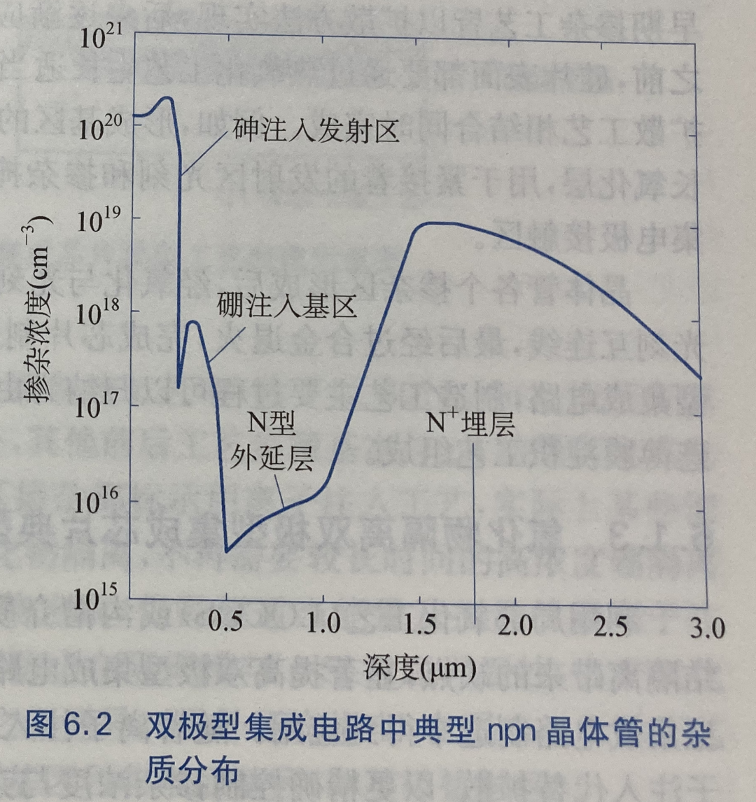

图6.2显示双极型集成电路中典型npn 晶体管的杂质分布。双极型集成电路通常制作在p-Si衬底上的外延层中,而且为降低集电区串连电阻,每个晶体管下面都有高浓度n型掺杂层,作为隐埋集电极。在其上面的n 型外延层中,先后通过扩散或离子注入掺杂,形成适当浓度的p型基区和高浓度n 型发射区。双极型集成电路内其他一些元器件,如二极管、电阻等,一般也以掺杂工艺形成。因此,双极型集成电路制造过程,可以说是典型的“掺杂工程”。虽然横向结构的 npn 或pnp也可能存在晶体管效应,但电流增益小,比较少应用。
