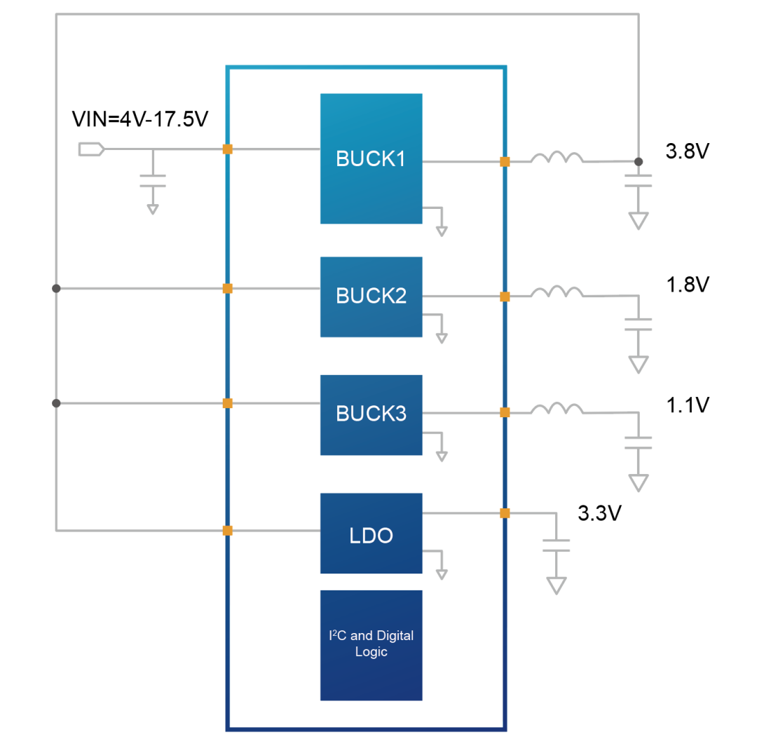

NSR90332XX-Q1典型应用框图

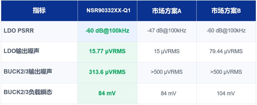

NSR90332XX-Q1 在多路电源输出噪声、LDO PSRR 以及电源纹波等方面进行了优化。其中,LDO PSRR 可达 -60 dB@100 kHz,LDO 输出噪声低至 15.77 μVRMS,Buck 2/3 输出噪声低至 313.6 μVRMS,支持车载摄像头实现更清晰、更稳定的图像输出。

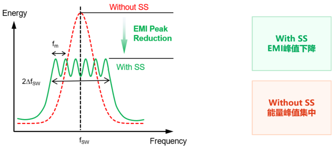

车载摄像头模组通常具有空间紧凑、线束复杂、靠近高速信号链等特点,同时需要在整车复杂电磁环境中长期稳定工作,系统 EMI 控制已成为摄像头模组设计中的关键挑战。NSR90332XX-Q1 集成展频功能(Spread Spectrum),可通过频域能量分散降低开关频率处的EMI峰值发射,实现约10~20 dB的峰值发射降低,帮助客户应对CISPR 25 Class 5等车规EMC设计要求;同时支持多 BUCK 错相控制,进一步降低多路电源同时开关带来的噪声叠加风险。
PMIC
通过展频功能降低EMI峰值
通过展频功能与多 BUCK 错相控制协同优化,该产品无需增加额外外围器件即可改善系统 EMI 表现,有助于降低 BOM 成本和 PCB 面积压力。

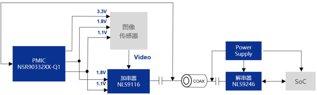

NSR90332XX-Q1 可与纳芯微车规级 SerDes 芯片组协同,围绕车载摄像头模组的关键电源轨供电与高清视频传输需求,构建从电源管理到数据传输的一站式系统方案。
PMIC
典型车载摄像头模组供电架构
纳芯微 SerDes 芯片组基于全国产供应链、支持 HSMT 公有协议,产品包括单通道加串器 NLS9116 和四通道解串器 NLS9246,可面向 ADAS 与智能座舱中的摄像头数据的高速传输场景,与车载摄像头 PMIC 形成组合方案,帮助客户提升系统集成度和平台适配效率。

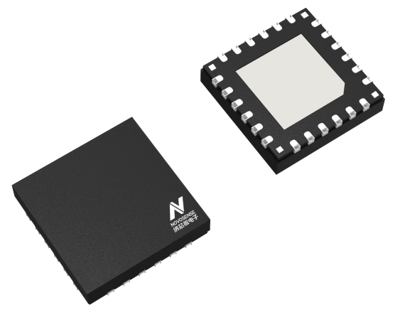

NSR90332XX-Q1 采用 4.00 mm × 4.00 mm、QFN24 封装,并支持 wettable flanks(可润湿侧翼),便于车规应用中的焊点外观检测与可靠性验证。该产品满足 AEC-Q100 Grade 1 要求,支持 -40°C 至 125°C 宽温工作范围,可满足车载摄像头模组对高可靠性和长期稳定工作的要求。如需了解 NSR90332XX-Q1 更多产品信息或申请样片,请联系 sales@novosns.com。
PMIC
QFN24 封装
