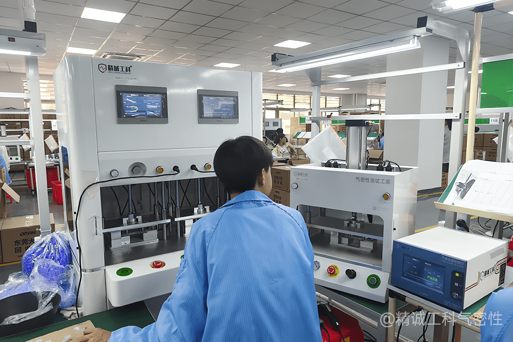

检测仪精诚工科气密性检测设备在客户生产线的应用

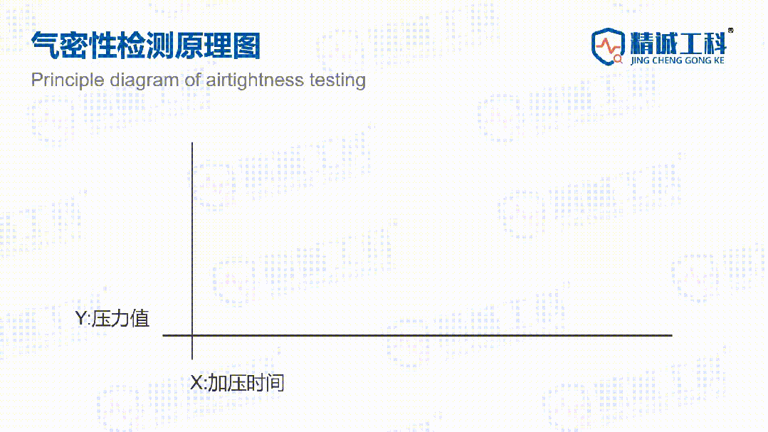

Ⅳ. 直压法是什么原理?
直压法是目前应用最广泛的气密性检测方法。
检测仪直压法气密性检测原理
第一步,向产品内部充入设定压力,例如 10kPa。
第二步,关闭充气阀门,进入保压阶段。
第三步,监测压力变化。产品如果泄漏,压力下降速度会变快;产品密封良好,压力变化极小。通过测量压降值,判断产品是否泄漏

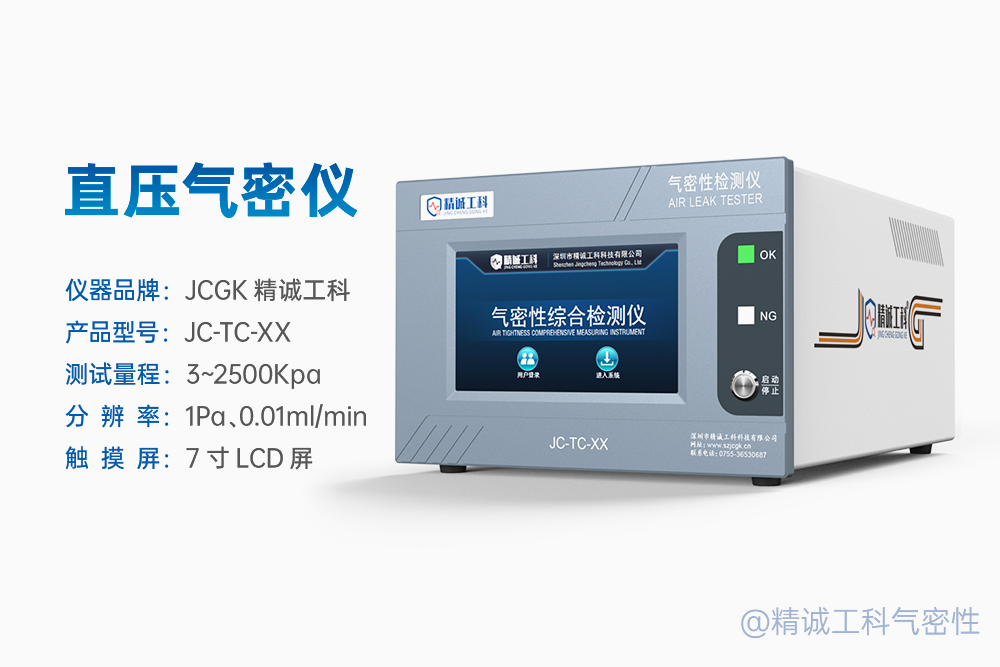

对于低压防水检测(10~50kPa),例如蓝牙耳机、手机、智能手表、消费电子外壳,优先考虑直压式气密性测试仪成本更低,精度分辨率可达 1Pa 或 0.01ml/min,检测速度更快
检测仪精诚工科 JC-TC 系列直压式气密性测试仪

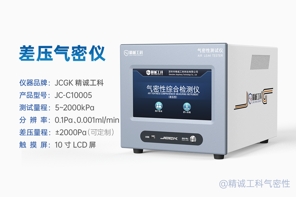

对于高压高精度检测(300kPa 以上),例如汽车连接器、电池壳体、压铸件、阀门,优先考虑差压式气密性检测仪精度分辨率可达 0.1Pa 或 0.001ml/min,抗环境干扰能力更强
检测仪精诚工科 JC-C10005 系列差压式气密性检测仪
