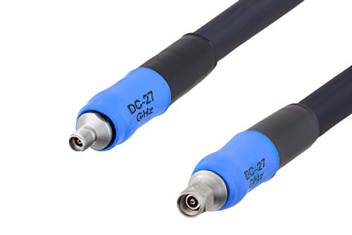

手持式射频分析仪耐用稳相电缆组件,3.5mm公头转3.5mm母头,使用PE-FF430同轴电缆,RoHS
