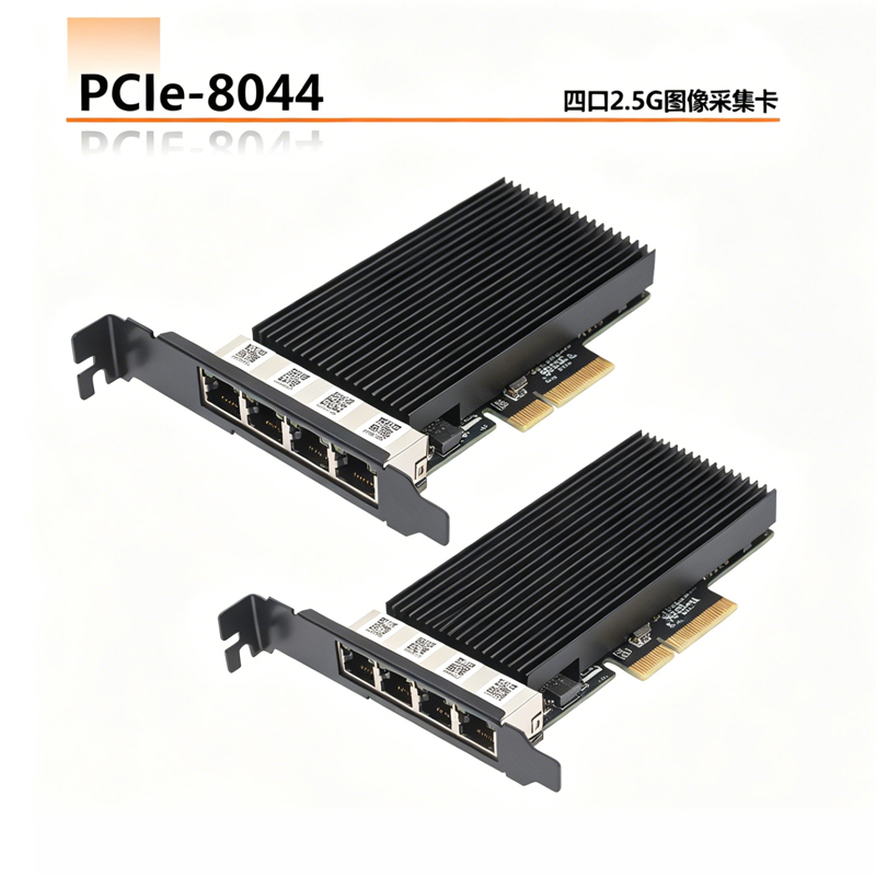

4U 机箱通用!PCIe-8044 四网口 2.5G 工业采集卡产品详解
在工业数字化、高清图像采集、多路视频同步传输的行业趋势下,传统千兆网卡带宽不足、多通道并发易卡顿、环境适应性差等痛点逐渐凸显。PCIe-8044 作为面向工业场景量身打造的四通道2.5G 以太网扩展卡,依托英特尔原厂独立主控、宽温工业硬件架构与完善静电防护,完美适配机器视觉、医疗影像、智能交通、安防服务器等多类高稳定需求场景,为多路设备并行数据传输提供可靠硬件支撑。

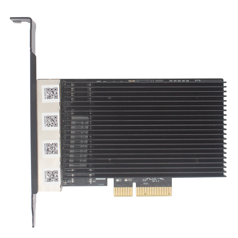

核心芯片架构,筑牢稳定传输根基
PCIe-8044核心的硬件优势,在于搭载四颗独立Intel i226-V 以太网控制芯片,四路网口完全物理隔离、独立运算处理,区别于市面单芯片共享四端口的经济型方案,从底层规避多设备同时传输时带宽争抢、数据延迟、丢包卡顿等问题。Intel i226-V是专为工业、嵌入式设备优化的2.5G主控方案,低功耗运行特性支持设备7×24小时不间断满载工作,固件成熟、系统兼容性强,长时间高负载下不会出现芯片降频、传输波动,大幅降低工业现场停机调试概率。
机器视觉
全速率自适应传输,兼容新旧布线体系
产品配备4路标准RJ45工业网口,支持10Mbps/100Mbps/1000Mbps/2500Mbps全档位速率自适应,可自动匹配前端相机、监控探头、工控终端的网络规格,无需人工手动配置速率。布线层面适配常规CAT5、CAT6网线,企业与产线无需更换原有综合布线即可升级至2.5G 高速带宽,减少项目改造成本。单端口最高2.5Gbps带宽,多路高清图像、4K视频流同步采集时,有效突破千兆网络带宽瓶颈,缩短图像回传、数据存储耗时。
PCIe 高速总线,机箱通用兼容设计
总线规格采用PCI Express x4 Gen2 标准,硬件向下兼容主板x8、x16 插槽,普通工控机、4U 机架服务器、嵌入式主机均可直接安装,不受主板插槽规格限制。供电采用PCIe 总线直接取电,无需外接独立电源适配器,简化机箱内部走线,节省机柜空间;整机尺寸120*119*70mm,结构紧凑标准,专门适配行业主流4U工业机箱,机架批量部署拆装便捷。每个RJ45端口均独立配备Link链路指示灯与Active数据活动指示灯,运维人员可直观判断端口通断、数据收发状态,故障排查无需软件调试,大幅提升现场检修效率。
