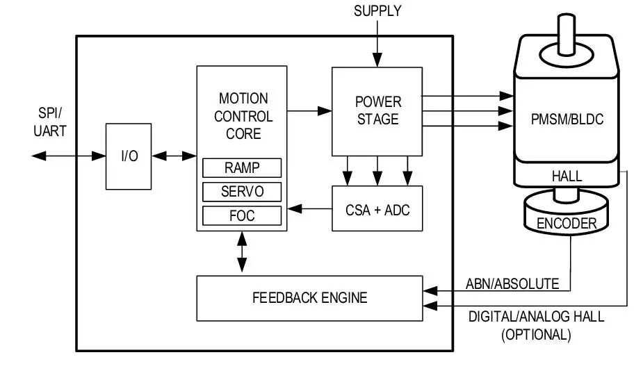

今天要聊的 TMC6460,就是这样一款把 FOC 控制器、功率级、电流检测和反馈引擎全部集成在一起的伺服驱动 IC。对于正在做 BLDC 电机驱动方案的朋友来说,这颗芯片可能会让你的画板工作轻松不少。

说 TMC6460 是 "全集成",不是随便说说的。我们一项一项数:

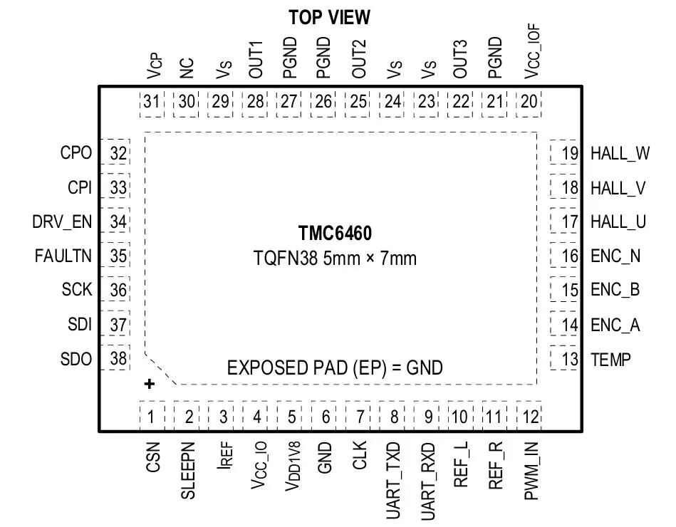

功率级:三个36V 半桥
芯片内部集成了三个半桥,每个 FET 的导通电阻是 55mΩ。36V 的耐压等级,覆盖了大部分工业级 BLDC 电机的应用场景。连续电流能到 3ARMS,峰值电流检测支持 5AFS,应对一般的伺服驱动需求绰绰有余。
电流检测:无损+ 可扩展
电流采样是FOC 的眼睛。TMC6460 采用的是无损电流检测方案,不需要额外的采样电阻,既省了BOM 成本,又避免了采样电阻带来的功耗和热问题。
而且这个检测范围是可扩展的,配合精确的 CSA(电流检测放大器)和 ADC,电流采样的精度有保障。

8 点斜坡控制器
运动控制里,加减速曲线的规划很重要。太猛了,电机抖;太缓了,效率低。
TMC6460 内置了 8 点斜坡控制器,可以设置多点速度过渡,让电机运行更平稳。对于需要精确定位和快速加速的场景来说,这个功能很实用 —— 不用在外面再做复杂的速度规划,芯片自己就能处理。

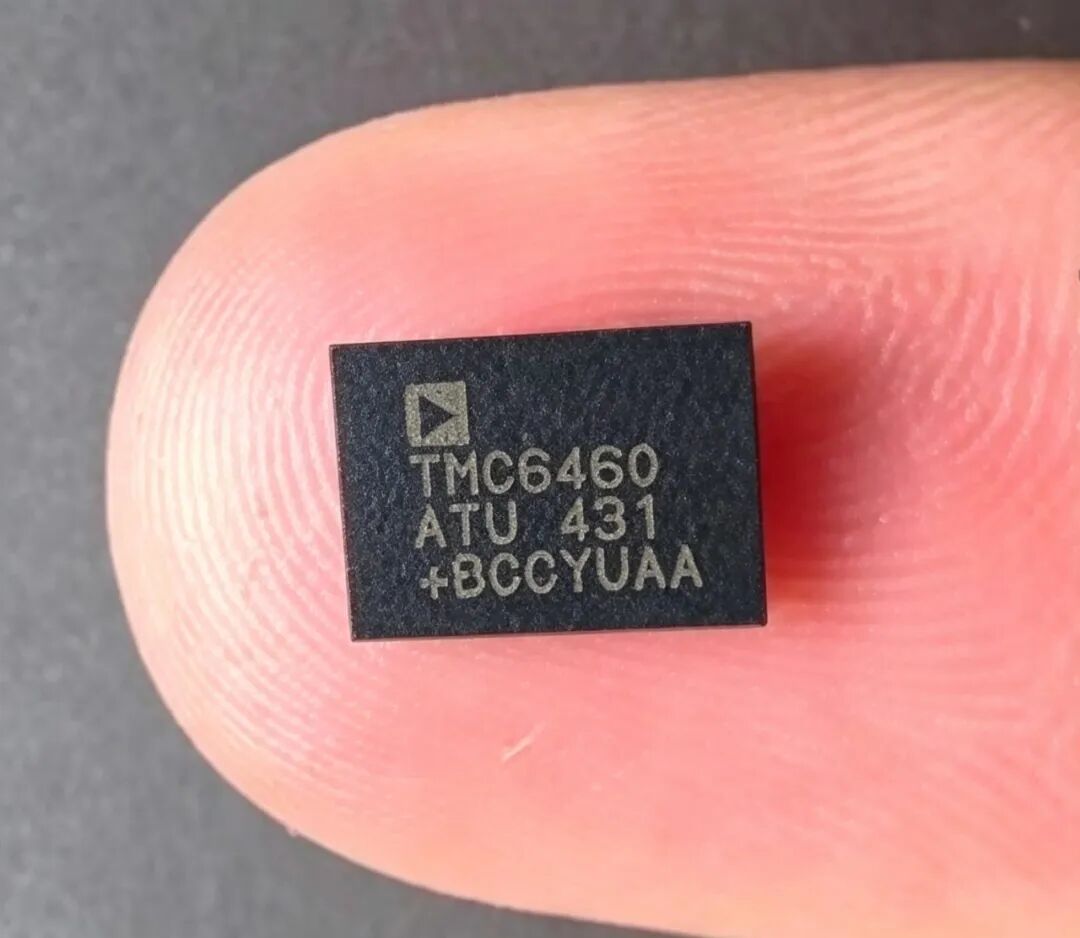

体积优势
把这么多功能塞进一颗芯片里,最直观的好处就是——省空间
对于那些对体积有严格要求的应用,比如小型机器人关节、手持设备、微型泵类,集成度高就意味着 PCB 可以做得更小,整机结构也能更紧凑。
