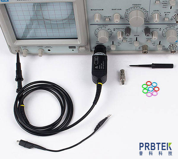

示波器探头
二、3 种判断方法:从简单到精准,按需选择
根据测试场景和设备条件,可选择 “直观检查法”“标准信号测试法”“对比验证法”,3 种方法覆盖从快速排查到精准校准的不同需求。
方法 1:直观检查法 —— 无需额外设备,1 分钟初步判断
适合现场快速排查,重点检查 “标识、档位、外观”,排除基础错误:
步骤 1:查探头标识与示波器设置
看探头外壳:确认衰减比标识(如 “×10”“×1”),部分探头有可切换档位(如侧面有 “×1/×10” 拨杆),需确认档位是否在预期位置;
看示波器设置:进入示波器 “探头设置” 界面,查看当前选择的衰减比是否与探头标识一致(比如探头标 “×10”,示波器也要设为 “×10”)。
关键提醒:若档位或设置不匹配,不是探头衰减异常,而是操作错误,调整一致即可。
步骤 2:检查探头外观与连接
外观:看探头线缆是否有破损、断裂,连接器(如 BNC 头)是否氧化、变形(破损会导致信号传输中断,看似衰减异常);
连接:将探头与示波器接口插紧,晃动线缆看示波器信号是否稳定(若信号忽强忽弱,可能是接触不良,需用酒精棉擦拭接口氧化层)。
步骤 3:测已知信号,快速验证
找一个 “已知幅值的标准信号”(如电路板上的 5V 电源),用探头测量:
若探头为 “×1” 衰减,示波器应显示约 5V 信号;
若探头为 “×10” 衰减,示波器(已设 “×10”)也应显示约 5V 信号。
判断标准:测量值与已知值误差≤±5%,则衰减正常;误差超 10%,需进一步用其他方法验证。
