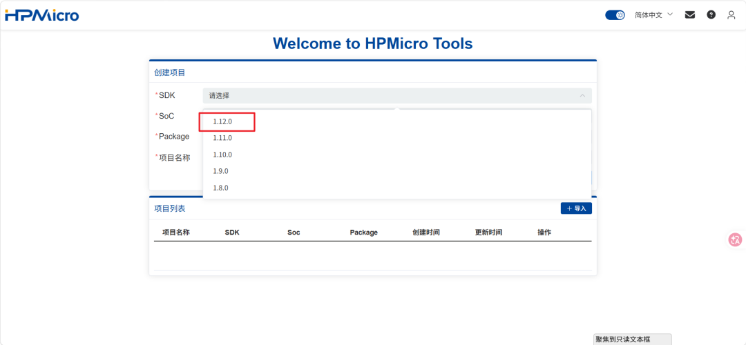

SDK v1.12.0 支持
近期 HPM SDK 已经发布了 v1.12.0 版本,Tools Web 在这个版本中也新增了对 v1.12.0 版本 SDK 的支持。小伙伴们在首页选择 SDK 版本时,选择 v1.12.0 即可。如下:

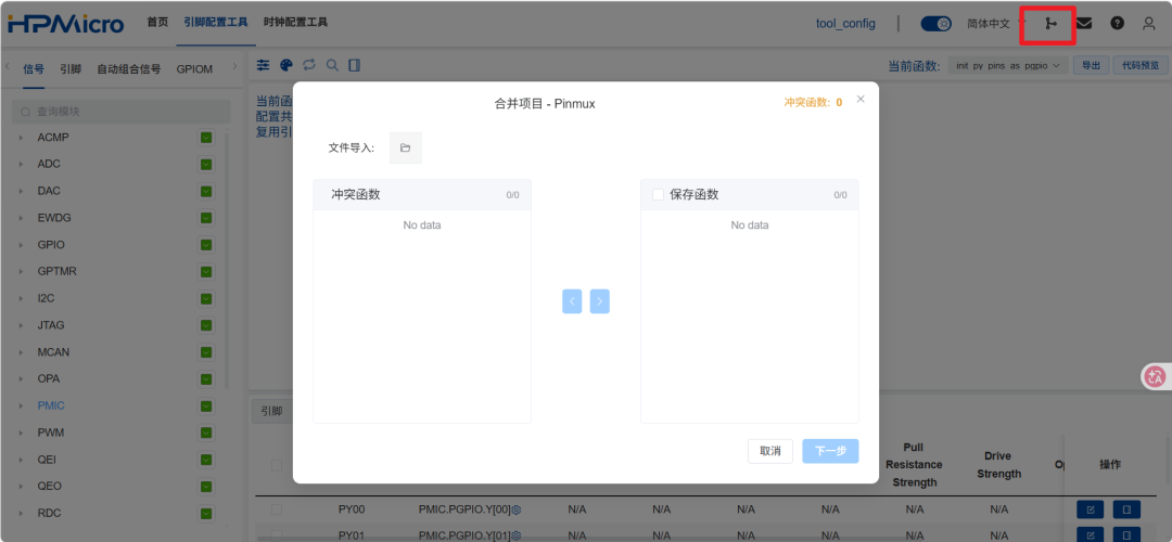

新版本工具新增了项目合并功能。对于相同 SoC 和 Package 的不同项目,可以进行函数级别的合并操作。项目合并入口在项目顶部右上方,点击项目合并图标,会拉起合并项目配置,如下所示:
先楫半导体

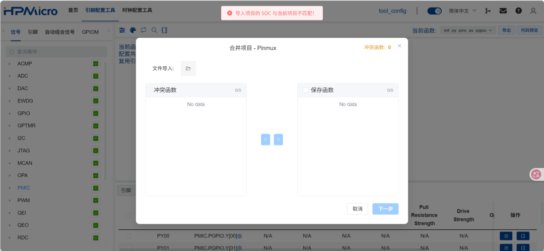

导入你想要合并的项目,注意,此处要确保导入的项目 SoC 和 Package 与当前项目一致。否则会提示错误,如下所示:
先楫半导体

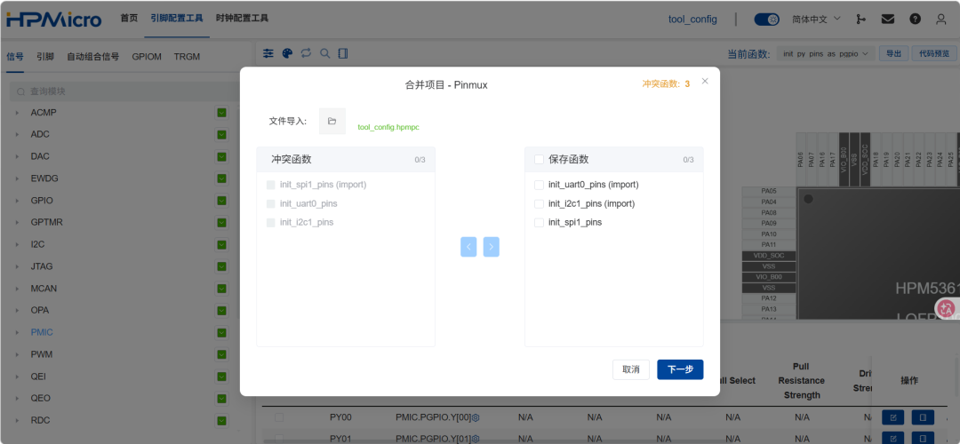

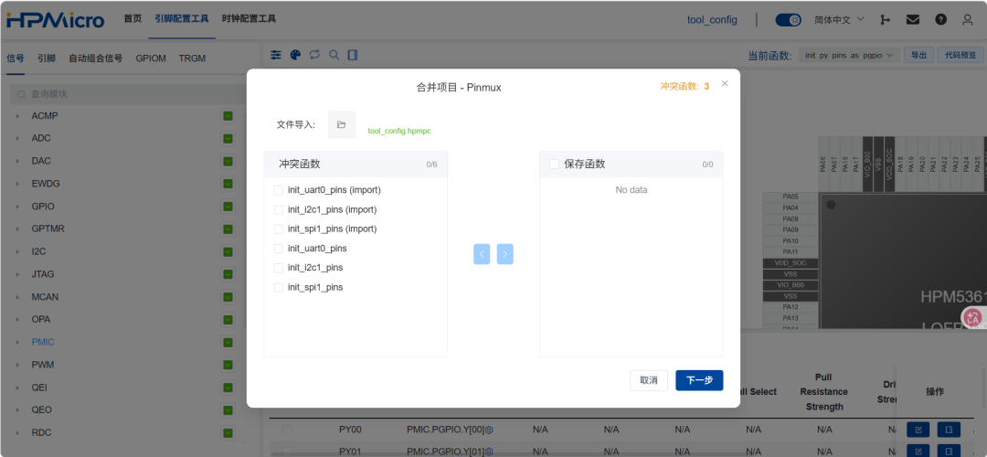

正常导入项目后,工具会分别检测导入项目中 Pinmux 和 Clock 功能是否存在与当前项目中重复的函数。如果存在重复函数,会在列表中进行提示:
先楫半导体
上图中,导入的项目和当前项目在 Pinmux 部分存在三个冲突函数:
init_uart0_pins
init_i2c1_pins
init_spi1_pins
函数名后缀有 (import) 的代表是导入项目中的函数,没有 (import)的代表是当前项目中的函数。你需要选择保留的函数,并将其通过中间的移动按钮移动到右侧保存函数列表中,这样合并项目时就会使用你选择的函数。如下所示:
先楫半导体
我选择了导入项目的 init_uart0_pins 、init_i2c1_pins 两个函数并保留了当前项目的 init_spi1_pins 函数。选择完毕后点击下一步,即可进入 Clock 合并配置。操作流程和 Pinmux 合并配置完全一致。
当配置完成后,点击确定按钮,就会自动更新当前项目,完成两个项目的合并操作。

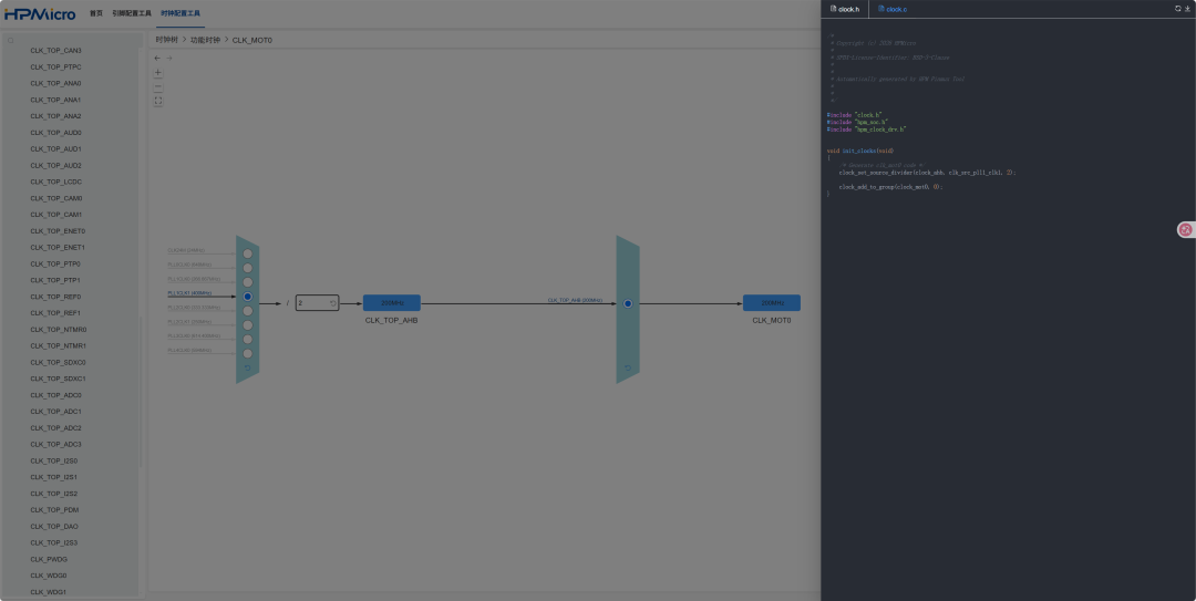

功能时钟配置增加共享频率的外设配置
在之前版本功能时钟配置的选择中,工具只提供了可以独立设置分频系数的功能时钟。对于一些共享 AHB 或 CPU 等时钟的外设并没有进行展示。在这个版本中,我们增加了这部分时钟的展示以及配置功能。如下图中,我们选择配置 CLK_MOT0 的时钟,因为 CLK_MOT0 和 CLK_TOP_AHB 共享时钟频率,因此不需要对 CLK_MOT0 进行独立配置。
当勾选添加到组后,会单独将 CLK_MOT0 加入到对应的组别。
当勾选生成配置后,因为和 CLK_TOP_AHB 共享时钟频率,因此只会生成对应的 CLK_TOP_AHB 配置代码。

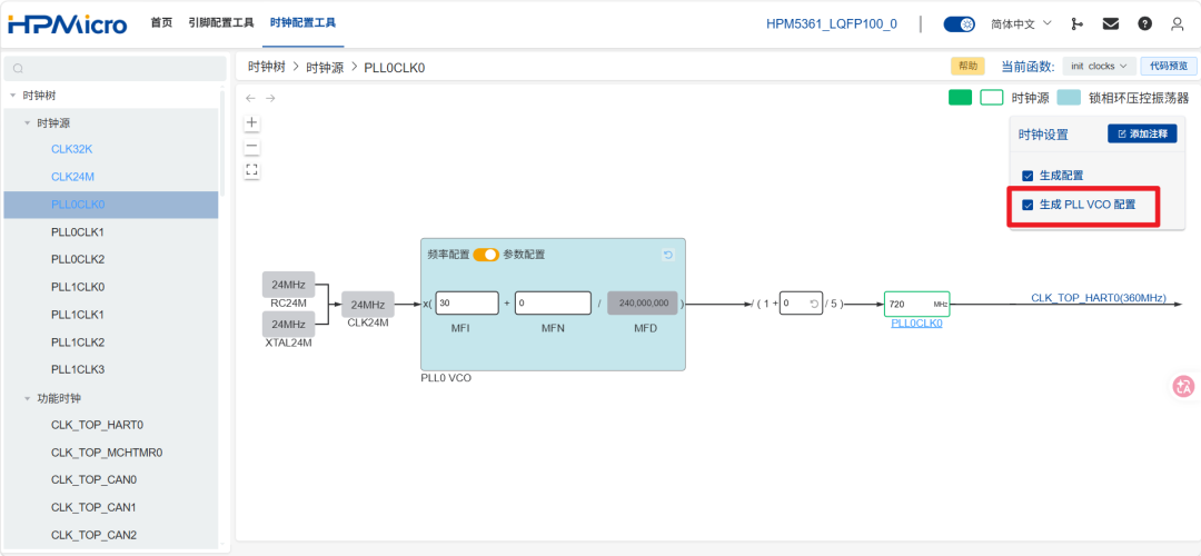

优化时钟源配置及生成代码逻辑
在之前版本中,配置了时钟源后,在生成代码时,会连带 PLL VCO 的部分一起生成,力求帮助大家完善整套时钟配置代码。但是有的小伙伴反馈可控性不足,因此,我们将 PLL VCO 生成代码部分做了优化,如下:
先楫半导体
当在配置时钟源时,如果勾选了 生成 PLL VCO 配置,在生成代码时,会单独生成 PLL VCO 的配置代码。否则,不会生成 PLL VCO 的配置代码。
除此之外,我们还优化了 PLL VCO 频率生成代码的逻辑,旧版本 PLL VCO 支持频率配置以及参数配置两种模式,但是对应到生成的代码中,我们只保留了通过具体参数配置 PLL VCO 频率的逻辑。有些喜欢直接使用频率配置的小伙伴阅读代码时觉得这样并不直观,因此,当前版本中,使用频率配置模式直接配置 PLL VCO 的频率,会直接生成对应的频率初始化函数。

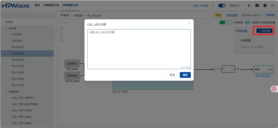

新增时钟配置注释功能
为方便用户备注时钟配置的功能,当前版本新增了时钟配置注释功能,点击面板中的添加注释,即可打开注释输入框。如下所示:
先楫半导体
在生成代码时,当前时钟注释会显示到添加到组函数代码或者时钟频率函数代码上方。

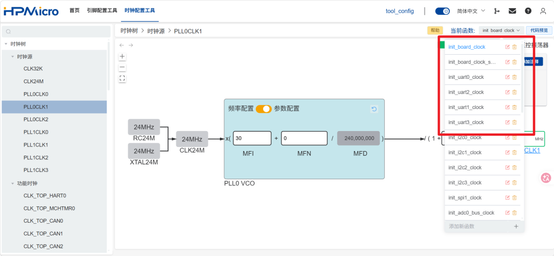

新增时钟配置函数列表拖拽功能
为方便用户配置时钟配置以及调整生成代码的结构,当前版本新增了时钟配置函数列表拖拽功能,用户可以通过拖拽改变函数在列表的顺序,同时函数顺序也会体现在生成代码中,如下所示:
