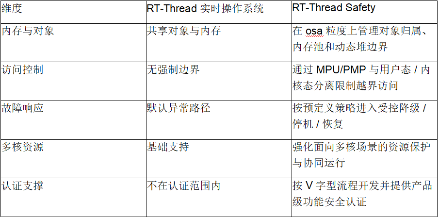

三、核心能力与相对 RT-Thread 的差异
3.1 传统实时操作系统能力
RT-Thread Safety 在兼容 RT-Thread 实时操作系统 API 的基础上,保留并增强了实时控制场景所需的内核能力:
1.多线程的创建、切换、运行状态管理以及调度控制;
2.基于优先级的可抢占式实时调度;
3.多线程间的同步与互斥机制:spinlock、semaphore、mutex;
4.多线程间的通信机制:event、mailbox、message queue;
5.中断管理及中断上下文与线程上下文的协同处理;
6.定时器管理与时间触发基础能力;
7.轻量级设备 I/O 模型,便于驱动框架与上层应用集成;
8.静态内存池管理,以满足资源使用可控、行为可预测的要求;
9.面向多核场景的资源保护与协同运行能力。
3.2 功能安全增强能力

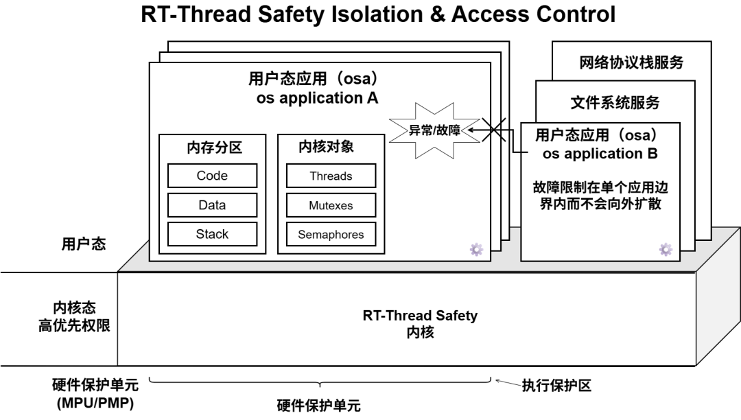

4.1 隔离与访问控制
隔离与访问控制的核心目标,是防止非预期访问、资源误用以及故障在不同软件单元之间传播。RT-Thread Safety 通过内存分区、内核态与用户态分离、对象归属管理等机制,对任务、应用以及内核资源建立清晰边界。操作系统负责配置和维护这些边界,并结合底层内存保护单元(ARM 上的 MPU、RISC-V 上的 PMP),限制不同应用对代码区、数据区、栈空间以及内核对象的访问权限。
运行在用户态的程序无法直接修改系统级访问权限,也无法越界访问不属于自身的内存和对象。当单个应用发生异常时,故障会被限制在对应的软件边界之内,以避免向其他应用或整个系统直接扩散。

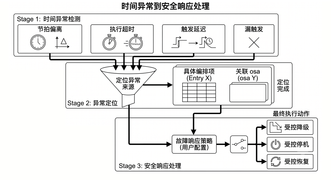

4.3 故障响应与安全状态控制
当系统检测到失效状态(例如内存访问异常、指令或数据异常、时间监督异常以及关键服务失效等)时,RT-Thread Safety 不会继续以未受控方式运行,而是按照预定义策略进入保护状态。系统会保留必要的故障上下文,并切换到受控的故障处理流程,由用户配置的安全策略决定后续动作:受控降级、受控停机或受控恢复。
这一机制的目的并非仅是报告故障,而是在故障发生后仍然保持系统行为可预期、可控制,使系统能够进入并维持预定义的安全状态。

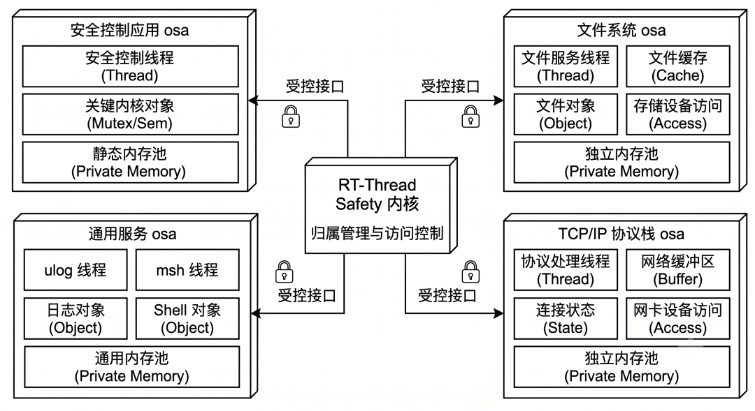

5.1 os application 应用
osa(os application)是 RT-Thread Safety 中引入的一种面向应用的资源容器抽象。它将一组相互协同的线程、资源和服务能力组织为一个独立的软件运行单元,并以此作为资源分配、权限控制和故障约束的基本粒度。
每个 osa 拥有清晰的资源边界,典型包括:
1.独立的代码区、数据区、栈空间以及可访问的内存地址范围;
2.一个或多个执行线程,以及与之关联的调度和运行上下文;
3.属于该 osa 的信号量、互斥锁、事件、邮箱、消息队列、定时器等内核对象;
4.面向该 osa 的设备访问权限和受控系统服务;
5.为该 osa 单独配置的内存池及其动态内存堆。
基于 osa 边界,系统可以在应用粒度上管理对象归属与访问关系:未经授权的线程或应用不能随意访问其他 osa 所拥有的内存区域、对象或服务资源。同时,osa 层级可配置独立内存池与专属动态堆,将动态内存风险限制在应用边界之内,便于容量规划、配额控制以及故障后的定向回收、局部重启或受控降级。
文件系统、TCP/IP 网络协议栈等复杂软件组件可被放入独立的 osa 中运行,与安全控制应用形成明确隔离。当这类组件发生异常时,操作系统可在 osa 粒度上识别问题来源,并将影响限制在对应应用边界内。

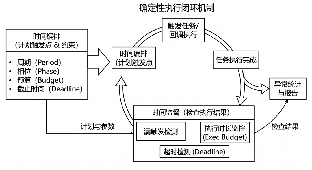

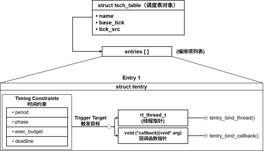

5.2 时间编排
时间编排用于在操作系统内部组织周期性任务和时间触发动作,使安全相关功能的执行节拍、触发关系和监督依据能够在统一框架下管理。
时间编排面向周期性任务的执行组织,而非定时器回调的简单封装。系统可将需要按固定节拍运行的任务、线程或处理函数纳入统一的编排关系中,在同一时基下描述其周期、相位偏移、触发时机、触发对象以及执行时限等约束。
通过时间编排,操作系统在统一时基下组织周期任务的释放与执行,可减少分散软件定时器带来的节拍漂移、触发关系不清晰和行为不一致问题,并为时间监督和异常处理提供明确依据。系统可基于该机制针对周期性任务持续监控:周期频率是否符合设定、单次执行时长是否超限、是否出现迟到 / 漏触发 / 连续超时,以及节拍一致性是否受到阻塞或异常负载影响。
时间编排与时间监督相互配合:编排给出计划触发点与节拍,监督基于这些计划信息对实际执行进行检查。这也是安全相关任务实现确定性执行的重要基础。
