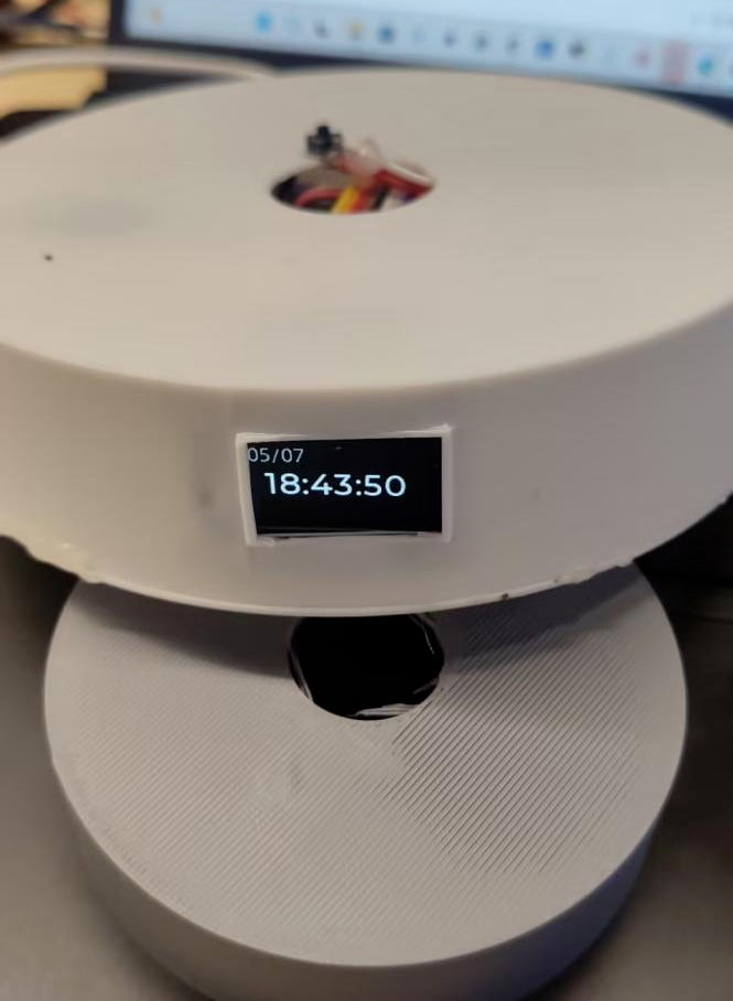

环节一:结构设计
核心步骤:使用 Blender 或 SolidWorks 完成桌面搭子的外观设计,整体采用圆润胶囊造型,并提前为内部硬件集成预留安装空间。完成建模后,可进行 3D 打印验证,检查结构尺寸与装配效果。
关键细节:机身建议使用 ABS 塑料并做磨砂处理,灯光区域采用半透明 PC 材质以保证光线均匀透出。

环节三:嵌入式开发
硬件准备:涂鸦 T5 模组、0.96 寸 OLED 屏、24 颗 LED 灯带、红外感应模块、扬声器及锂电池。
核心开发流程:
环境搭建:基于 TuyaOpen SDK 配置 T5 模组开发环境,在涂鸦云开发者平台完成设备创建,获取设备 ID 与密钥,并配置串口调试工具确保通信正常。
模块开发:采用模块化方式开发灯光、屏幕、语音、通信、办公辅助等功能,实现各模块独立调试与协同运行。
联动调试:完成设备与 App 联调,重点验证红外感应、语音提醒、颜色联动及数据同步效果,并进行稳定性测试,确保设备长时间运行和多端联动保持稳定。
