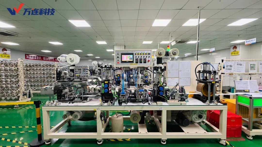

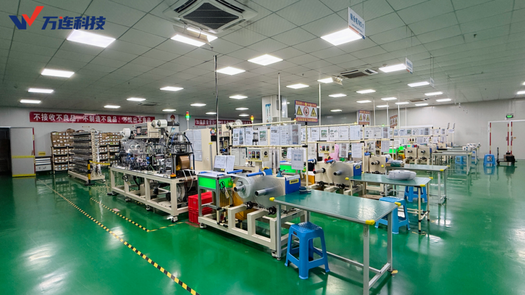

从工艺到交付:万连FFC线束的一致性和定制化能力
FFC线束制造环节众多,但真正同时影响批量一致性和项目定制能力的,集中在热压合、导体尺寸检测和屏蔽处理这三项上。
机器人
FFC产线车间

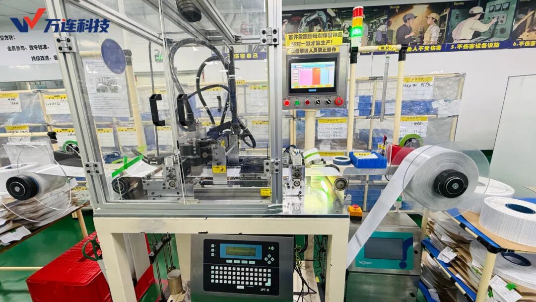

机器人

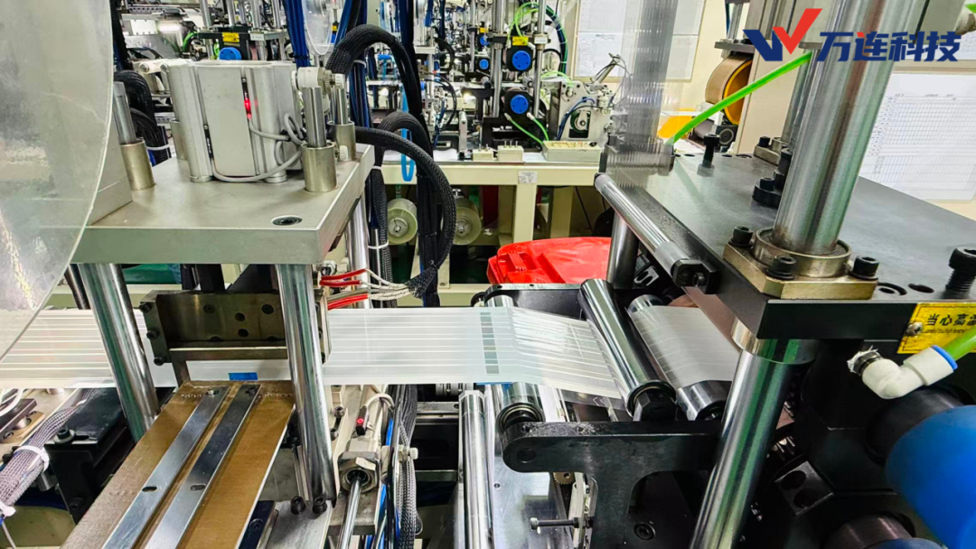

热压合
作为 FFC 品质核心工序,铜导体与绝缘膜在热压设备中复合,温度、压力、时间、张力任一参数偏差,都可能导致胶层固化不足或导体偏移,在机器人高频弯折中演变为分层或断路。万连通过自动化设备控制参数一致性,保证每卷材料复合状态稳定可追溯。

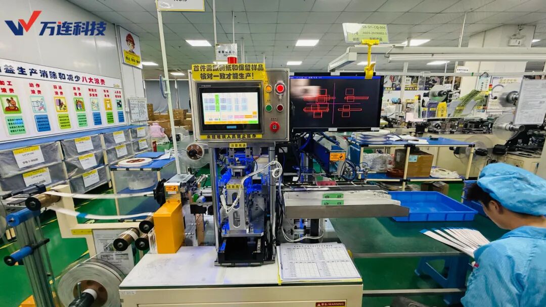

半导体尺寸检测
在制程中测量宽度、间距、边距、偏移量等参数,拦截偏差,确保端接装配前的尺寸一致性,避免问题流入整机验证阶段。万连在产线中嵌入自动化检测设备,每一卷线材的尺寸数据都在线被验证过,而不是等到成品阶段才发现问题。
