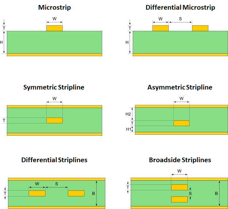

差动阻抗是决定布线差分对信号传输的主要电气参数。它等于每条线路奇模阻抗的两倍,取决于宽度、对内间距、铜厚度、介电高度和介电常数。常见串行接口的目标是 85–100 Ω:PCIe 4/5 代指定 85 Ω,USB 3.2 和 USB4 目标为 90 Ω,LVDS 通常指定 100 Ω。
如图 1 所示,微带线和带状线配置中的差分阻抗取决于走线宽度、间距和介电几何形状。

图 1。微带线和带带线结构中的微带线结构中,差动阻抗由轨距、间距和介电几何形状决定。(图片来源:Altium)
维持目标阻抗需要受控的叠加。轨迹几何与场求解器或制造阻抗表相关联,宽度和间距在整个对子长度上保持恒定。

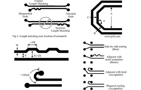

偏斜最常见的原因之一是非对称路由。如图 2 所示,偏斜由差分对腿间路径长度不等引起,通过分布蛇形调谐校正,同时避免局部不连续。

图 2。差分对偏斜通过长度匹配进行校正,分布式蛇形布线优于局部调谐,以最大限度减少不连续性。(图片来源:PCB Hero)
保持两条腿几何对称,弯曲计数相同,通过结构匹配,并在相同参考平面上实现平行路径,可以消除大多数路由引起的延迟不匹配。
当需要调整长度时,较短腿上的蛇形段可以恢复点火对齐。分布式调谐在较长的布线段上,比放置在连接器或接收端附近的紧凑蛇形管更佳,后者会引入局部电容负载和串扰。

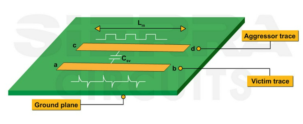

如图 3 所示, 串扰源自相邻导体之间的电磁耦合,随着间距缩短和并行布线长度的延长,串扰会增加。

图 3。当攻击者痕迹将能量耦合到附近的受害者轨迹时,串扰会发生,耦合随着间距减少和平行路由长度增加而增加。(图片来源:Sierra Circuits)
紧密的对内耦合,即 P 和 N 两腿之间的小间距,可以减少环路面积和辐射场,从而提升共模抑制。对间距控制相邻差分对之间的串扰。
常见的指导原则是,边到边间距应为轨距的三倍,或约为对内间距的五倍。这使差分串扰在大多数多千兆接口的可接受范围内。更接近参考平面减少了给定串扰目标所需的对间距,这也是带线布线在等同间距下比微带线更优的串扰性能的原因之一。
攻击网络与敏感差分通道之间的物理隔离也至关重要。时钟走线、DDR 总线和快速切换电源网不应与 PCIe、USB 或 LVDS 对并行运行,且距离较远。长距离并联运行会随着耦合长度的比例增加耦合能量,无论间距如何。最小化平行重叠的路由策略,结合将敏感对对远离噪声网的层分配,比单纯调整间距更有效。

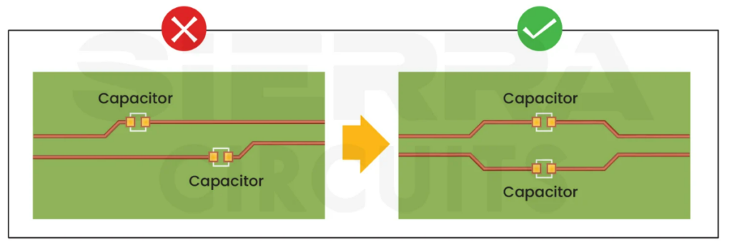

如图 4 所示,非对称元件布置会导致差分对腿之间的不平衡,而对称布置则保持信号完整性。
pcb
图 4。对称分量布置保持差分对平衡,而非对称布置则引入不连续点并降低信号完整性。(图片来源:Sierra Circuits)
分量诱导的不对称是阻抗控制无法纠正的常见模式转换来源。
