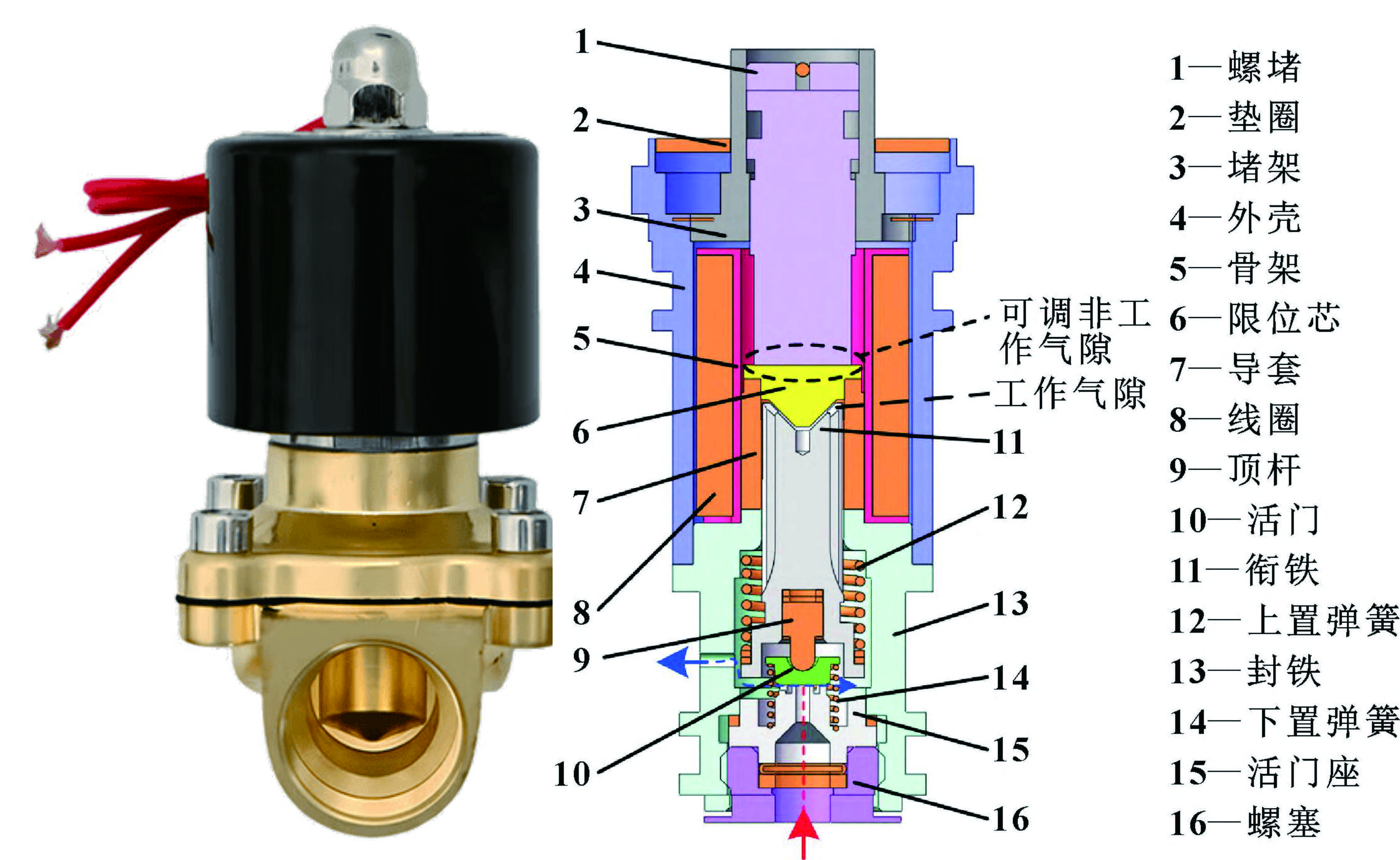

2.1 阀体结构
所研究的高频电磁阀为常闭型直动式电磁阀。在初始状态下,线圈不通电,阀处于关闭位置。其核心结构组成包括电磁线圈、衔铁、顶杆、活门(阀芯)、上置弹簧、下置弹簧、封铁、螺堵、限位芯、隔磁导套以及阀座等关键零部件。
衔铁与封铁之间采用滑动配合方式,保证衔铁在电磁力驱动下能够顺畅轴向运动。螺堵与限位芯之间形成非工作气隙,该气隙的长度对磁路的磁阻具有重要影响,进而决定了电磁力的大小和阀的动态响应特性。运动组件包括衔铁、顶杆和活门三部分,三者运动状态完全相同,因此在动力学分析中可将三者视为一个整体。

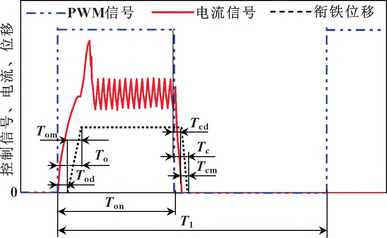

高频电磁阀的工作过程可分为开启、维持和关闭三个阶段。
开启阶段:当线圈通入电流后,衔铁在电磁力的驱动下克服上置弹簧预紧力、流体力等阻力开始运动,直至阀完全打开。为保证高频电磁阀快速响应,配套专用控制器在开启阶段施加较大的驱动电流,使阀芯快速动作。
维持阶段:阀完全开启后,控制器将驱动电流切换为较小的维持电流,以降低线圈的产热功率,避免温升过大导致电磁阀性能退化。阀在开启状态下需要持续通电以维持开启位置。
关闭阶段:当线圈断电后,电磁力消失,衔铁在上置弹簧力(对于常闭阀而言,上置弹簧提供复位力)的驱动下运动,直至阀完全关闭,恢复至初始状态。
通过调节PWM信号的占空比——即通电时间在整个工作周期中所占的比例——可以控制每个工作周期内阀开启的时间长度,从而实现对输出流量的调节。然而,从控制信号发出到衔铁运动到位需要一定的响应时间,这一响应时间包括开启响应时间和关闭响应时间,是评价高频电磁阀性能的重要指标。开启响应时间定义为从控制信号发出到阀完全开启所需的时间,关闭响应时间则定义为从控制信号切断到阀完全关闭所需的时间。启闭过程具体可分为延迟运动阶段和衔铁运动阶段两个子阶段。

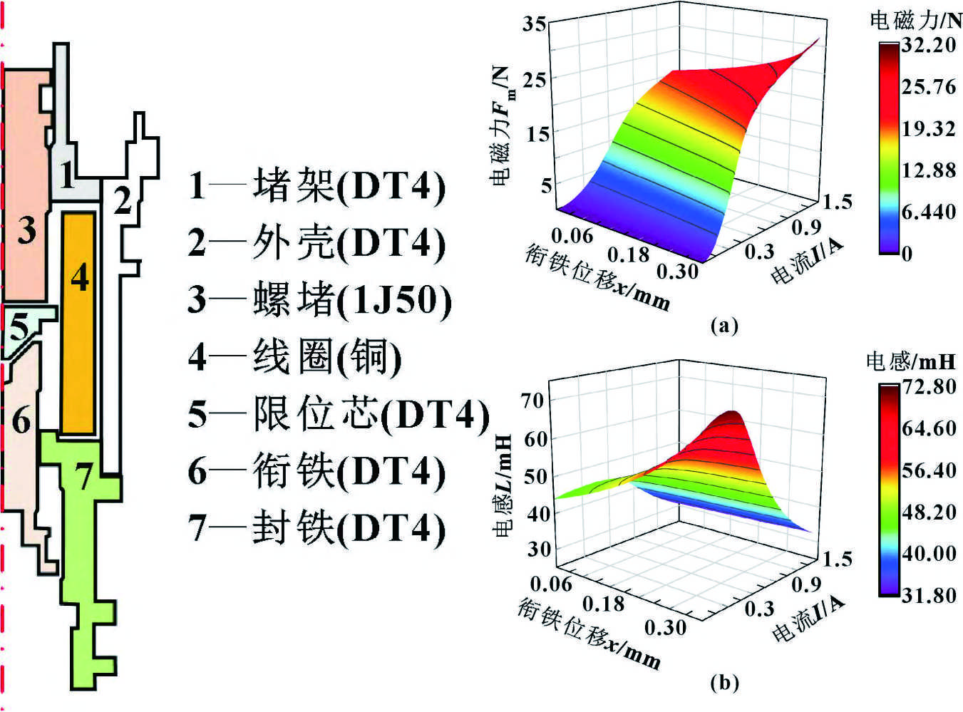

高频电磁
在ANSYS Maxwell软件中建立了高频电磁阀的二维轴对称静态电磁场有限元模型。模型中忽略了不导磁零件的建模,重点关注磁路材料的非线性B-H特性对电磁场分布的影响。通过静磁场仿真计算,得到电磁力与电感随电流和衔铁位移变化的二维查表数据。
仿真结果表明:电磁力和电感均随衔铁位移及电流的增加呈非线性变化。电磁力随衔铁位移和电流的增大而增大,最大电磁力可达32.20 N;电感随衔铁位移的增大而增大,随电流的增加则呈现先增大后减小的趋势,最大电感为72.80 mH。电磁力的非线性特性源于磁路饱和效应——当电流增大到一定程度后,磁路趋于饱和,磁感应强度的增长速度减缓,电磁力的增长也随之放缓。

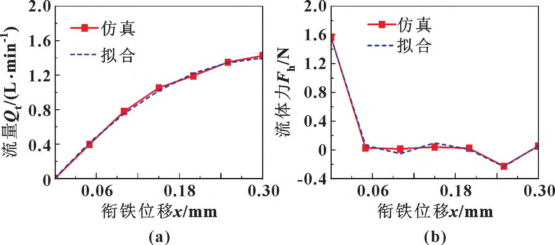

3.3 流场模型
流场模型的关键输出参数包括流量和流体力。流体力包括因面积差或压差产生的液压力以及流体动量发生变化产生的液动力。由于高频电磁阀在工作过程中存在高频启闭、空化等非线性因素,精确计算上述参数具有较大难度。
本文利用ANSYS Fluent求解高频电磁阀的流场关键参数。提取高频电磁阀流体域的三维模型,并对其进行合理简化以提高计算精度和效率。网格划分结果的最低网格质量为0.3,可保证流场仿真结果的可信度。仿真中进出口设置为压力边界条件,进口压力设定为2 MPa,出口压力设定为1 MPa。
通过改变衔铁位移进行多次仿真,得到流量和流体力与衔铁位移之间的关系。结果表明:流量与衔铁位移之间呈非线性关系,在位移达到0.15 mm后流量增长速率明显变缓,这与阀口流通面积的非线性变化特性有关。作用于衔铁上的流体力在关闭位置时最大,而在阀开启后流体力迅速减小并趋近于零,基本不影响衔铁的正常运动。

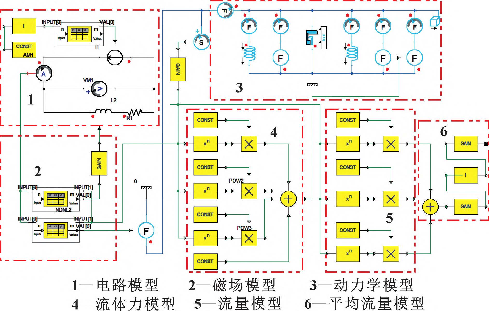

3.4 多场耦合模型集成
基于高频电磁阀各物理场之间的耦合关系,在ANSYS Simplorer软件中搭建具有时变行为的多场耦合模型。Simplorer作为多域系统仿真平台,能够有效集成电路、磁场、动力学和流场等多个物理域的仿真。
在模型集成过程中,电磁场部分采用查表法对电磁力和电感进行建模——将Maxwell静磁场仿真得到的电磁力和电感二维数据表导入Simplorer,根据当前时刻的电流和衔铁位移通过插值实时获取电磁力和电感值。电路部分根据基尔霍夫电压定律建立线圈回路的电路方程,考虑电感随位移和电流的变化。动力学部分基于牛顿第二定律建立运动微分方程。流场部分则根据衔铁位移通过查表获取对应的流量和流体力。
高频电磁阀多物理场耦合模型的关键结构参数如下:最大阀芯位移0.3 mm,活门座孔口直径1.0 mm,线圈电阻14.0 Ω,线圈匝数710匝,运动组件质量4.0 g,上置弹簧刚度900 N/m,上置弹簧预紧力5.5 N,下置弹簧刚度400 N/m,下置弹簧预紧力1.0 N,衔铁直径6.0 mm。

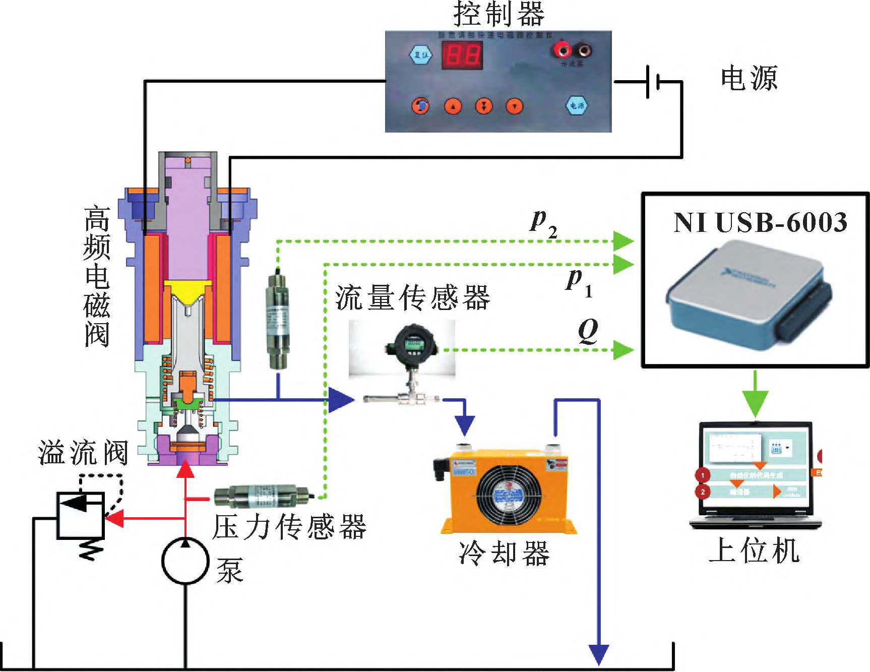

4.1 试验平台
为验证高频电磁阀多物理场耦合模型的正确性,采用专用试验测试平台进行试验分析。试验台的主要测控设备及参数如下:数据采集板卡测量范围为0~100 kS/s,测量精度为16 bit;压力传感器测量范围为0~25 MPa,测量精度为±0.25%;流量传感器测量范围为0.01~2 L/min,测量精度为±0.3%。
试验中,压力传感器用于测量阀前和阀后的压力,流量传感器用于检测通过阀的平均流量。控制器按照预设的PWM参数发出驱动信号驱动阀工作,上位机通过数据采集板卡实时采集各类信号并进行记录与分析。试验过程中保持阀前后压差为1 MPa,通过改变PWM信号的占空比来测试不同控制条件下的平均输出流量。

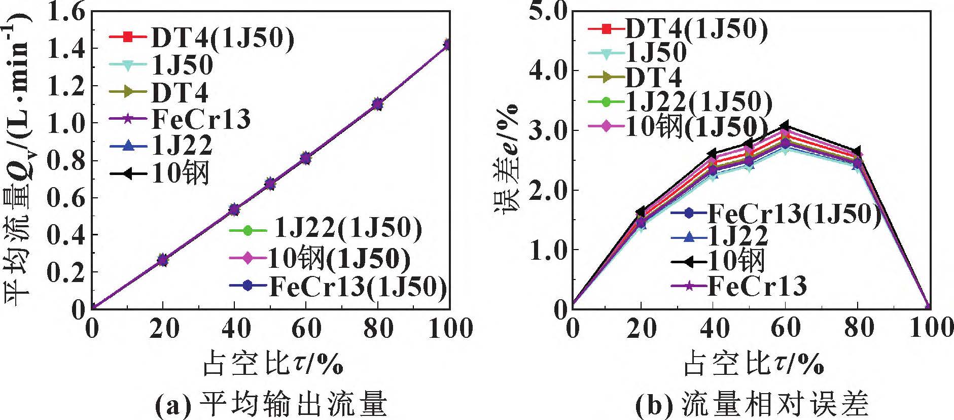

6.1 磁路材料的影响
软磁材料的选取直接影响电磁执行器的输出特性,进而影响高频电磁阀的输出流量精度。基于所建立的多物理场耦合模型,研究了电磁执行器在不同软磁材料组合下的流量输出特性。
研究共设计了9种软磁材料组合方案,涉及1J22、1J50、DT4、10钢和FeCr13等材料。这些材料的磁特性差异显著:1J22和FeCr13分别具有最高和最低的磁感应饱和强度,1J50和10钢分别具有最大和最小磁导率。
仿真结果表明,磁路在不同软磁材料组合及各占空比控制下的平均流量变化不大,流量相对误差的最大变化幅度仅为0.387%。其中,当磁路材料为1J50时,平均相对误差最小,为2.22%,与原始磁路材料相比降低了0.28%。这表明磁路材料的选择对流量控制精度的影响相对有限,主要原因是各种软磁材料在正常工作点附近的磁导率差异不足以产生显著的电磁力变化。尽管如此,在追求极致精度的应用场合,合理选择磁路材料仍具有一定的优化价值。

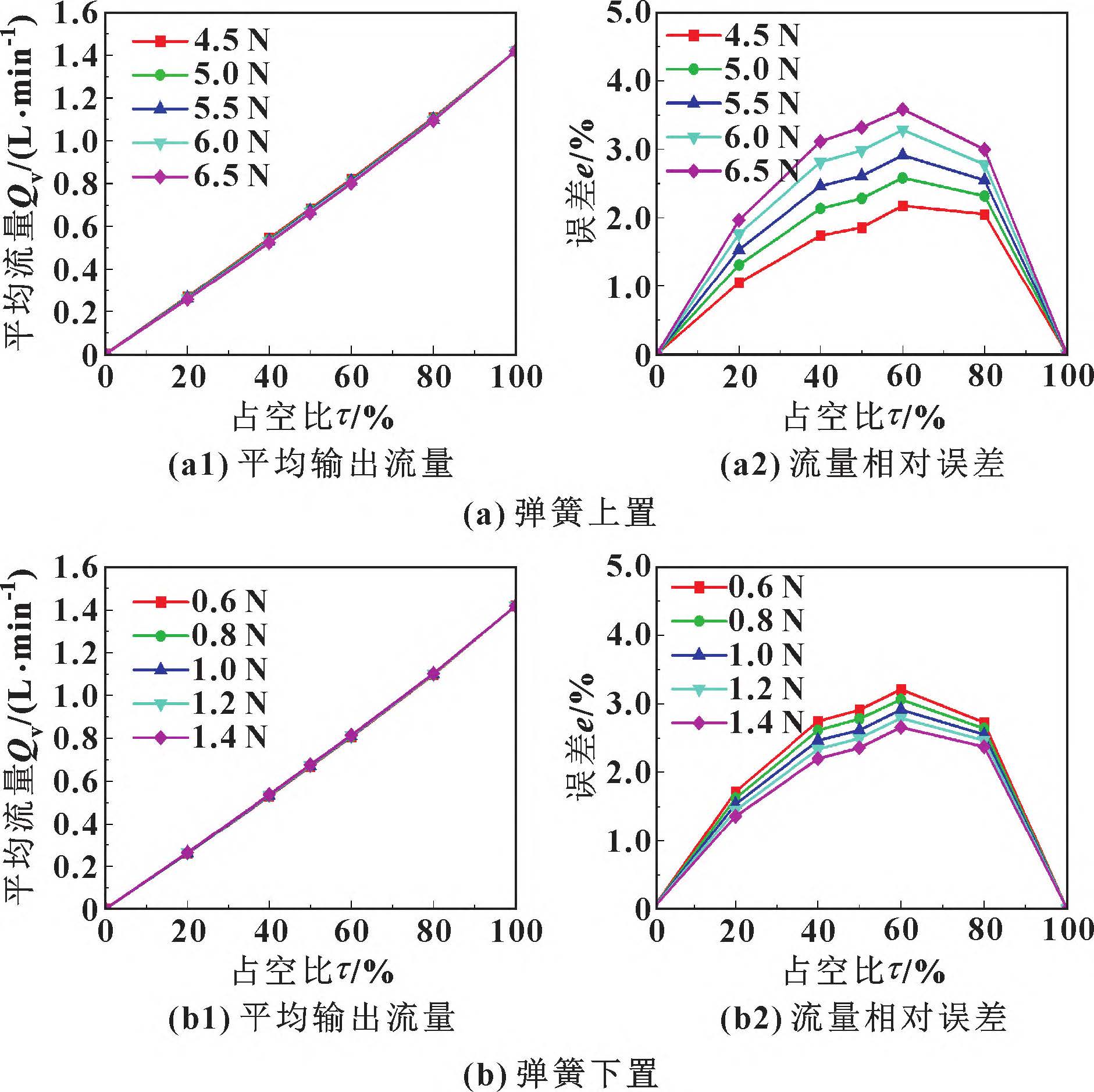

6.2.1 弹簧预紧力
弹簧预紧力是影响阀动态响应特性的重要参数。设置上置弹簧预紧力分别为4.5、5.0、5.5、6.0、6.5 N,下置弹簧预紧力分别为0.6、0.8、1.0、1.2、1.4 N,分别输入多场耦合模型进行仿真。
结果表明:随着上置弹簧预紧力的增加,高频电磁阀在各占空比下的流量相对误差逐渐增大;而随着下置弹簧预紧力的增加,流量相对误差逐渐减小。这一现象可以从力学角度得到解释——上置弹簧力是衔铁开启运动的阻力,同时是关闭过程的助力,预紧力越大,开启响应时间越长,关闭响应时间越短;下置弹簧则起相反作用。基于流量误差形成机理的分析结论,增加上置弹簧预紧力会加剧启闭过程的不对称性(开启更慢、关闭更快),而增加下置弹簧预紧力则会缓解这种不对称性(开启时获得助力、关闭时增加阻力)。由于本文所研究的高频电磁阀关闭响应时间小于开启响应时间,因此减小上置弹簧预紧力或增大下置弹簧预紧力均有助于缩短开启响应时间、提高流量控制精度。

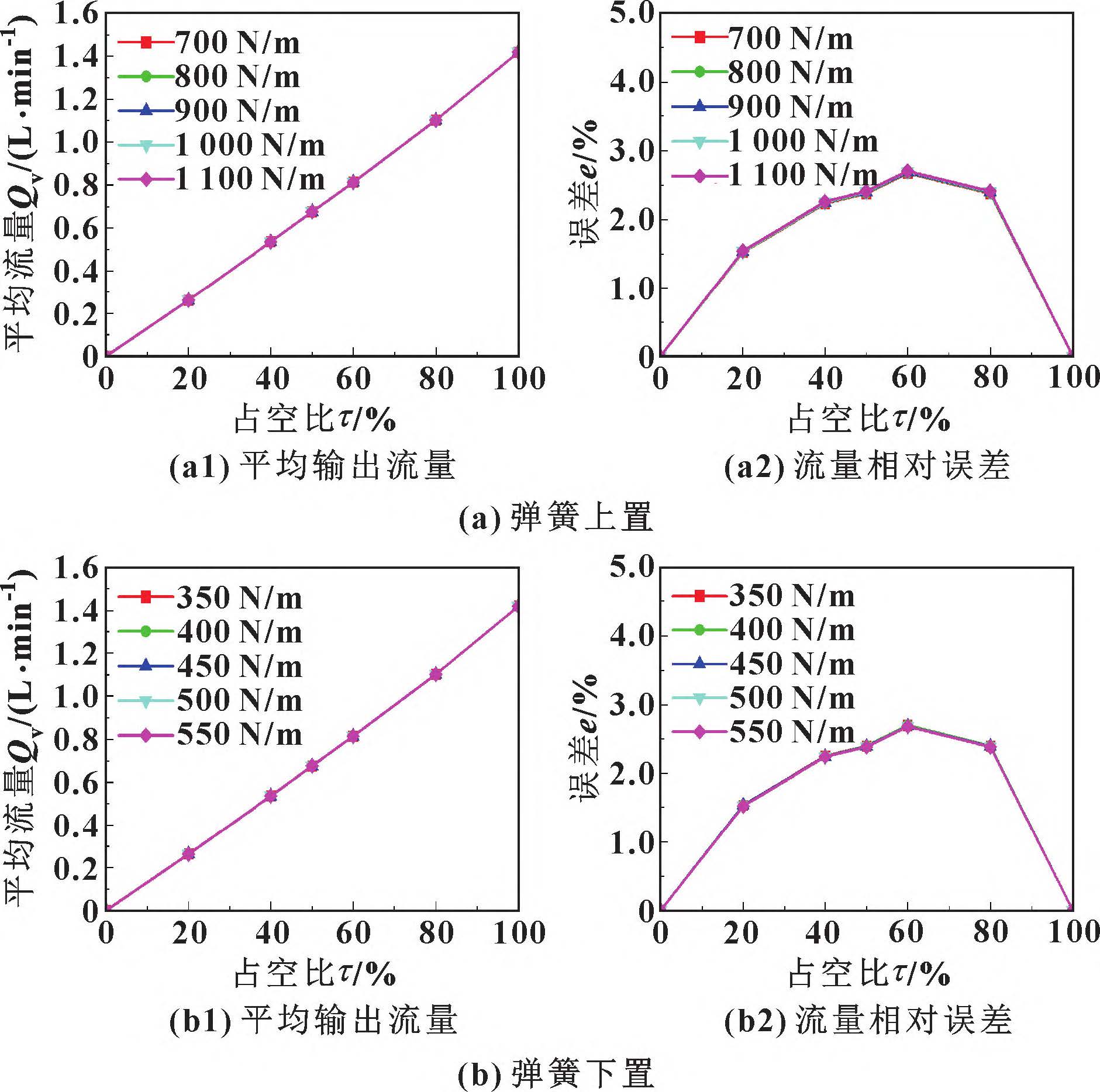

6.2.2 弹簧刚度
设置上置弹簧刚度分别为700、800、900、1000、1100 N/m,下置弹簧刚度分别为350、400、450、500、550 N/m,研究弹簧刚度对输出流量的影响。
结果表明:随着弹簧刚度的增加,高频电磁阀的流量相对误差基本不变。不同刚度的弹簧在0.3 mm的行程范围内压缩产生的弹簧力变化量较小——最大刚度1100 N/m的弹簧在全行程范围内压缩产生的弹簧力增量仅为0.33 N,这一数值远小于弹簧预紧力(数牛顿量级),更远小于衔铁所受的电磁力(最大可达32.20 N)。因此,更改弹簧刚度对流量平均相对误差的影响幅度极为有限,最大影响幅值仅为0.027%。这一结论与现有文献中关于弹簧刚度对动态响应时间影响较小的报道相一致。

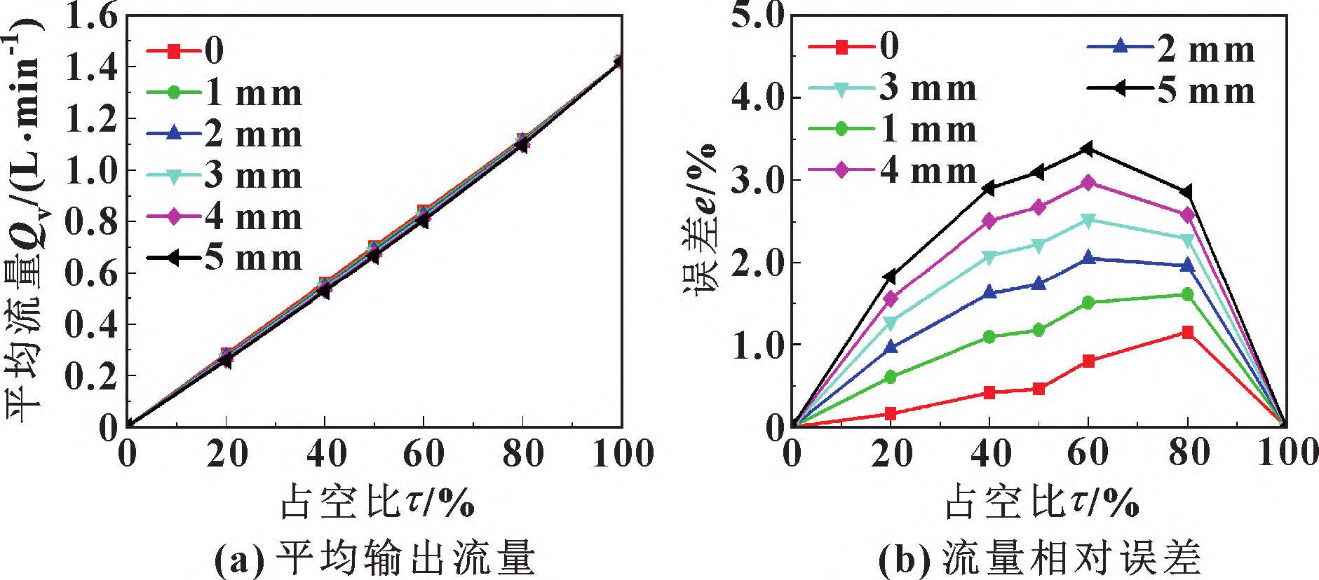

6.3.1 非工作气隙长度
非工作气隙长度是影响磁路磁阻的关键结构参数。以基准值0.38 mm为参考,分别取0、1、2、3、4、5 mm进行仿真研究。
结果表明:随着非工作气隙长度的增大,各占空比控制下的流量相对误差逐渐增大。当非工作气隙长度为0时,各占空比下的流量相对误差最小,流量控制精度最高。
非工作气隙影响流量误差的物理机制在于:增加非工作气隙长度会增大磁路的磁阻,根据磁路欧姆定律,在相同的磁动势下,磁阻增大会导致磁通量减小,进而使衔铁产生的电磁力减小。电磁力的减小直接导致开启响应时间延长,使开启与关闭响应时间的不对称性进一步加剧,最终表现为流量误差的增大。因此,在设计和装配高频电磁阀时,应尽可能减小非工作气隙的长度,以降低磁路磁阻、提高电磁力的输出效率。

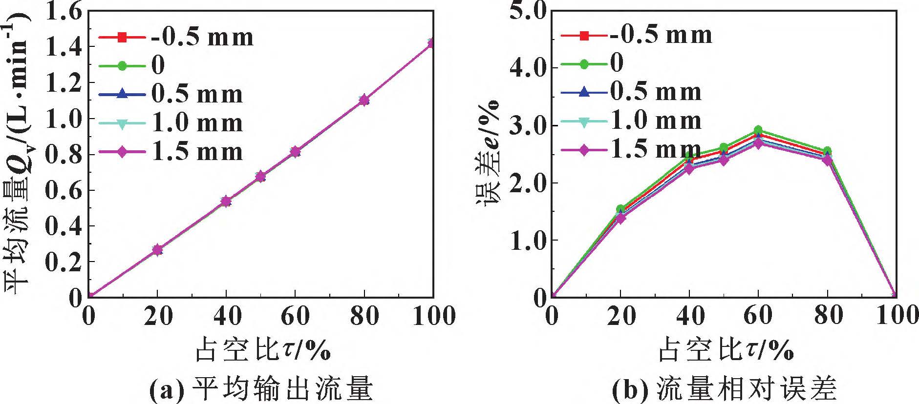

6.3.2 隔磁导套下端位置
以隔磁导套下端初始位置为基准(设定为0),分别移动-0.5、0、0.5、1.0、1.5 mm,研究其对高频电磁阀占空比流量误差的影响。
结果表明:随着隔磁导套下端位置上移,流量相对误差呈先增大后减小的趋势,但最大变化幅度不超过0.194%。调整隔磁导套下端位置会影响磁路的走向和磁力线的分布,从而改变工作气隙区域的磁通密度,进而影响开启过程中的电磁力大小。适当调整隔磁导套的位置可以增加开启过程的电磁力、缩短开启时间,从而减小启闭过程的不对称程度。然而,由于隔磁导套位置变化对磁路的影响较为局部,其对流量精度的改善效果相对有限。
