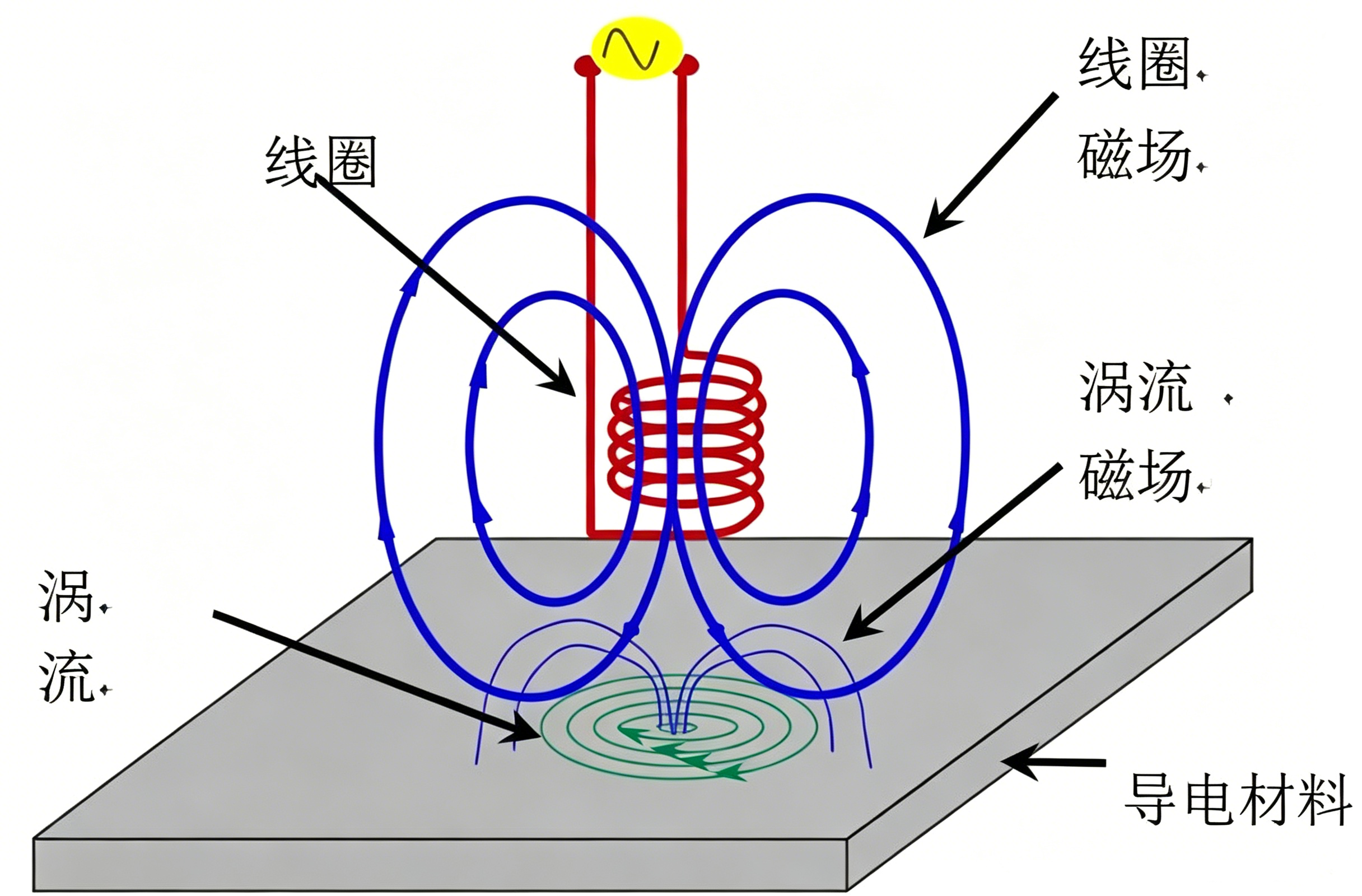

当交变磁场作用在不承载电流的导体上时,在导体内部会感应出呈漩涡状流动的涡旋电流,简称涡流。高速永磁电机转子处于复杂的磁场环境中,谐波磁场相对于转子异步旋转,根据法拉第电磁感应定律,异步磁场将在转子导电部件中产生感应电动势进而产生涡流,并由此产生涡流损耗。转子中场量的趋肤效应表现为两个方面,其一是异步磁场沿径向传播表现出趋肤效应,即转子表面处异步磁场幅值最大;其二是转子中的涡流沿转子圆周方向表现出趋肤效应,并使得磁极两侧的温度相对较高。异步磁场在转子部件中的穿透深度除取决于自身频率外,还与转子部件的材料电导率有关。在高速永磁电机中,转子导电部件主要包括三类:转子护套、永磁体以及转子铁心。

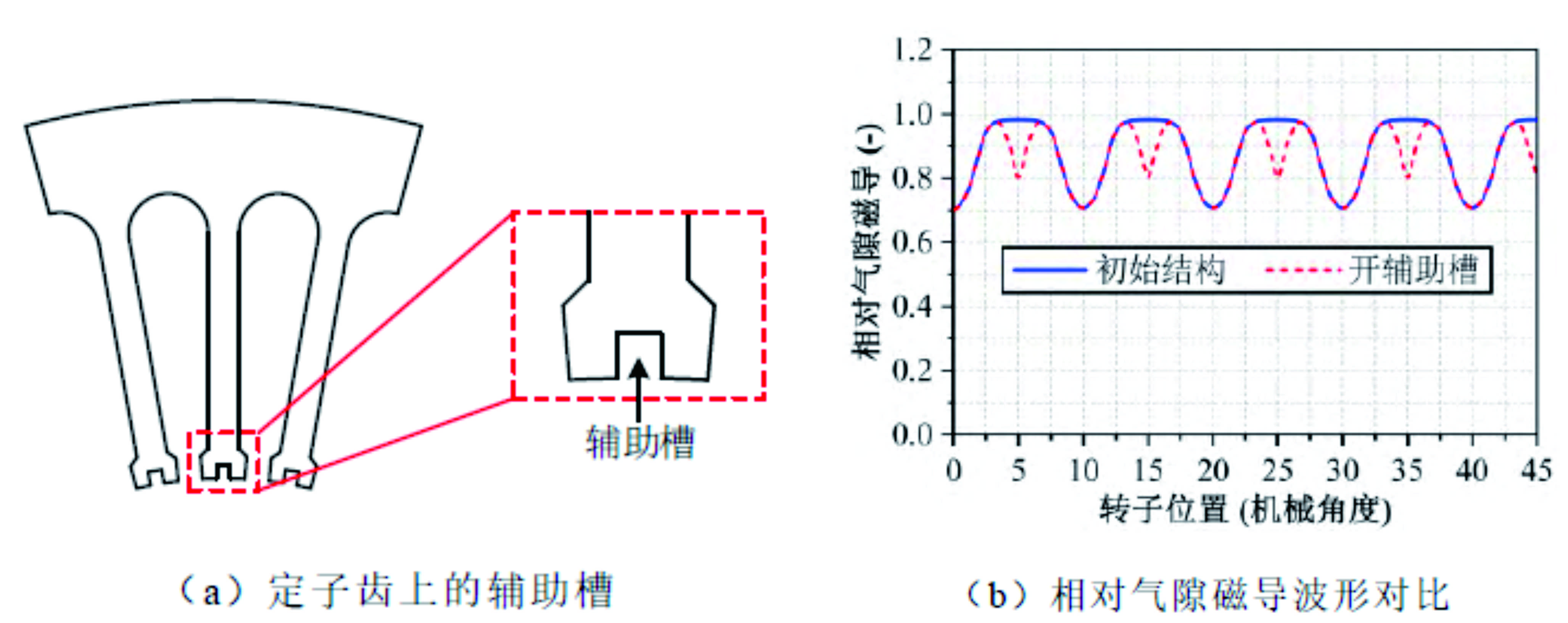

相关研究采用定子齿开辅助槽方法来抑制定子开槽引起的齿谐波。定子齿辅助槽改变了气隙磁导函数,削弱了传统齿槽结构产生的异步磁场。但需注意的是,受到转子线速度的限制,高速永磁电机定子内径一般较小,开辅助槽会导致定子齿部饱和程度增加,使得铁损增加。此外,定子槽楔常被用来固定绕组,以防止其脱落。基于此,磁性槽楔被用来缓解由槽开口导致的气隙磁导差异,进一步能够抑制气隙磁场的空间谐波。磁性槽楔的引入增大了定子漏磁,体现在定子漏感增大,这对控制策略引入的电流时间谐波有一定的抑制作用,但会在一定程度上降低电机输出功率并使得铁损增大。总的来说,通过优化定子齿槽结构来抑制齿谐波的方法,本质上都是改变气隙磁导函数,但此类方法或多或少会对电机的输出性能产生影响。

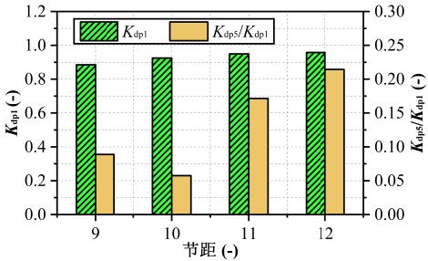

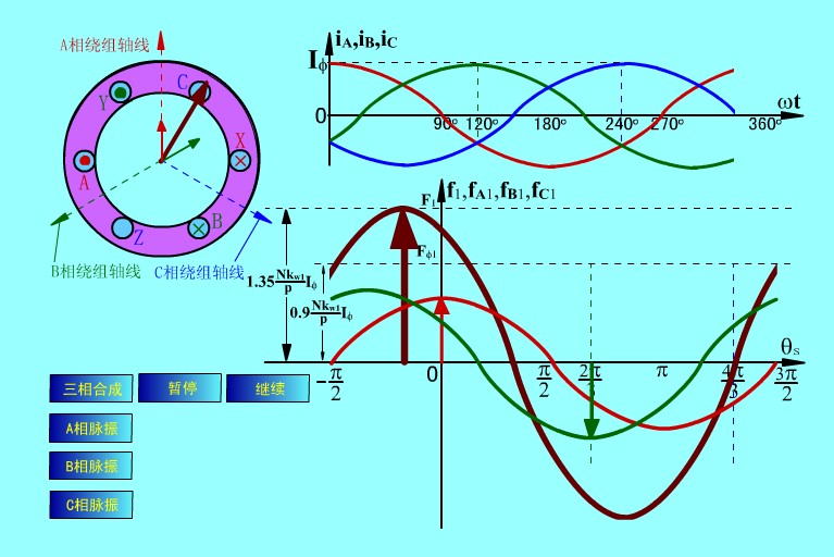

另一种抑制定子侧空间谐波的方法是抑制磁动势谐波,其主要实现方法是优化绕组形式。对于交流电机来说,其相绕组磁动势谐波幅值与绕组系数成正比,与谐波频率成反比。由于短距线圈可以抑制磁动势谐波,所以整数槽短距分布绕组在高速永磁电机中使用最为广泛。通过一台采用双层分布绕组的24槽2极电机的绕组系数与线圈节距(以槽数表示)的关系可以发现,基波绕组系数(Kdp1)随着节距的增加而增加,当节距等于9时,Kdp1小于0.9;而五阶谐波绕组系数与基波绕组系数的比值(Kdp5/Kdp1)在节距等于10时存在极小值,并且在节距从10变化到12时,Kdp5/Kdp1的增加幅度大于Kdp1的增加幅度。这说明,虽然大节距带来了高基波幅值,但同时也使得谐波绕组系数占比增大。因此,综合考虑基波绕组系数以及对谐波绕组系数抑制,示例电机优选的节距是10(整距为12)。

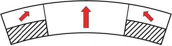

除对定子侧进行优化外,转子永磁磁场正弦化也是抑制空间谐波的一种方法。目前,能够产生正弦磁场的Halbach表贴式永磁阵列在高速电机领域的应用日益增加。然而,相比于平行磁化方法,虽然按Halbach阵列排列的永磁体能够提高气隙磁场的正弦性,进而降低转子涡流损耗,但对于高速永磁电机功率的影响并不是绝对的(增大或减小)。因此,在相同条件下,使用Halbach阵列降低的转子涡流损耗需要与其对电机输出性能的影响做综合评估,不能盲目追求Halbach阵列永磁体,并且Halbach阵列永磁体对加工工艺的要求也更高。
热管理
对于采用平行磁化方式的永磁电机来说,优化气隙磁密波形的方法主要是改变转子磁极形状。但高速永磁电机转子护套的存在决定了永磁体外表面异形的结构不具有推广性,尽管可以使用异形的金属护套解决这一问题,但在高强度碳纤维护套的应用趋势下,该结构不具有优势。提出了一种T型排列不等厚永磁体结构,该结构中每极分段永磁体具有相同的外径,并且不等厚永磁体结构改善了极间漏磁。虽然此结构是基于Halbach阵列永磁体提出的,但在平行磁化转子中也具有应用潜力。因为平行磁化的转子气隙磁密幅值与永磁体厚度相关,通过优化不等厚永磁体的厚度,能够提高气隙磁场的正弦性,具有一定研究价值。

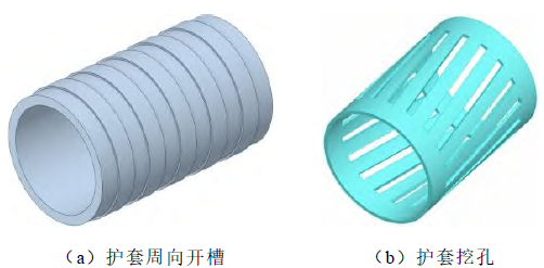

另一方面,为了抑制金属护套中的涡流损耗,在护套表面开槽的结构也被应用在高速永磁电机中。研究结果表明,由于护套的轴向尺寸一般大于周向尺寸,因此沿周向开槽对护套的涡流损耗抑制效果更好,其有效地隔绝了涡流轴向流动路径。类似的思想也被应用在其他文献中,其根据涡流流动路径对护套进行挖孔,将金属护套上的涡流环路进行切割。然而,对金属护套中的涡流损耗进行抑制导致了下述问题:首先,抑制护套中的涡流削弱了护套对作用在永磁体上的异步磁场的抑制作用,对于转子总损耗的影响不一定是积极的;其次,此类方法破坏了护套结构的完整性,对护套强度的影响需要进一步研究,并且护套开槽提高了转子气隙流体的湍流程度,对风摩损耗的影响也需进行评估。

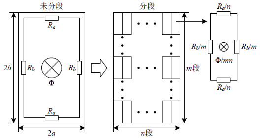

由于转子护套以及转子铁心能够直接与冷却介质接触,二者散热能力均优于永磁体。因此,在交变磁场的作用对象中,采用措施来抑制永磁体涡流损耗能够带来最大的收益。常用方法是通过永磁体轴向以及周向分段来切断涡流传输路径。此种方法对于电阻限制型的涡流损耗(不考虑趋肤效应)能够起到较好的抑制作用,永磁体分段增加了其等效电阻。
对于电抗限制型的涡流,由于趋肤效应的影响,涡流分布于永磁体边缘较薄的区域内,不合适的分段反而会适得其反。通过给出不同尺寸下的永磁体涡流损耗的计算式指出:当永磁体尺寸大于2倍趋肤深度时,随着永磁体分段数的增加,涡流总流动路径增加,涡流损耗随分段数增加而增加;当永磁体尺寸小于2倍趋肤深度时,永磁体中的涡流变为电阻限制型,涡流损耗随分段数增加而减小;当永磁体尺寸接近2倍趋肤深度时,永磁体涡流损耗达到最大。因此,为了对永磁体涡流损耗进行有效抑制,其分段数应根据异步磁场频率进行确定。然而,作用在永磁体上的异步磁场频率并不是单一的,按照最小趋肤深度作为分段依据是不现实的,需综合考虑对永磁体涡流损耗起到主要作用的异步磁场频率以及加工难度确定永磁体分段方案。

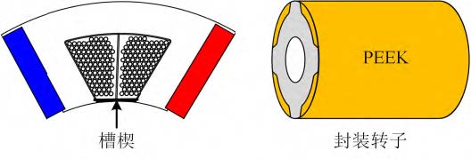

为了避免转子高速化带来的风摩损耗对转子热管理的不利影响,有必要对其进行抑制。对于切向迎风面积为0的圆柱形转子来说,其粘性底层的粘性耗散与转子表面粗糙度有关。转子表面粗糙度直接影响了气隙中流体的流动状态,分为两种情况:当贴近转子表面处雷诺数较小时,粘性底层较厚,此时粘性底层完全掩盖了转子表面粗糙凸起,则转子表面粗糙度对湍流不起作用,称为水力光滑;当雷诺数较大时,转子表面粗糙突起高于粘性底层,对粘性底层起到破坏作用,造成湍流加剧,阻力变大,称为水力粗糙。因此,为了抑制转子表面的摩擦损耗,在加工中,需要对转子表面粗糙度提出更高的要求。然而,为了保证碳纤维护套的机械强度,一般不会对碳纤维绑扎的转子表面进行打磨。需要注意的是,转子表面粗糙使得流体湍流程度增大对于转子散热并不总是消极的。研究了碳纤维护套圆度误差对于转子表面摩擦损耗的影响,结果表明圆度误差增大使得气隙流体的湍流程度增大,虽然提高了风摩损耗,但增大了气隙中流体的对流传热系数,有利于提高定转子表面散热能力。
而对于切向迎风面积不为0的凸极转子,如高速磁通切换永磁电机转子,较大的迎风面积显著提高了转子风摩损耗。抑制此类凸极转子风摩损耗的方法主要是在凸极转子间添加磁桥,并在两端添加盖板,使转子成为圆柱形,但转子凸极间的磁桥提供了转子漏磁回路,牺牲了一定的电机性能。为了不影响电机的电磁性能,并对风摩损耗进行有效抑制,提出了一种定子使用非磁性槽楔而转子填充聚醚醚酮(PEEK)材料的组合方法,研究表明材料热膨胀性的差异不会使得转子在高温下发生显著变形。然而,此结构降低了气隙中流体的湍流程度,导致转子表面对流换热系数降低;同时,PEEK材料的热导率仅为0.47 W/(m·K),使用其对转子封装,阻碍了转子内部热量的耗散。因此,该结构虽能有效抑制风摩损耗,但对转子散热的影响不一定是积极的。

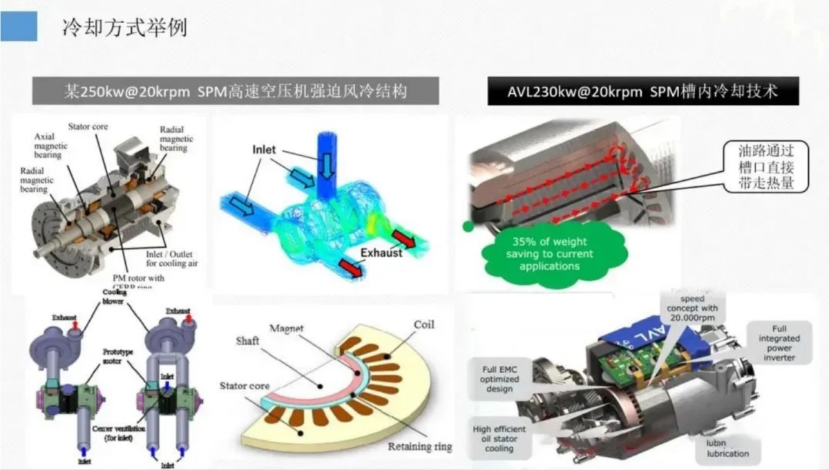

除一些特殊工作环境,高速永磁电机通风冷却一般采用空气作为冷却介质。为了保证足够的冷却流量,需要提供额外的风压。而风压的来源一般有两种:一种是外部额外配备的风机;另一种是在转轴上安装随转子同步旋转的轴流式或离心式风扇。前者产生的风量可以通过改变风机转速进行调节,但额外的风机会增加系统的复杂性;而后者风扇的转速与转子旋转速度相同,风量无法调节,但与转轴集成的结构使得风道设计更具有自由度。

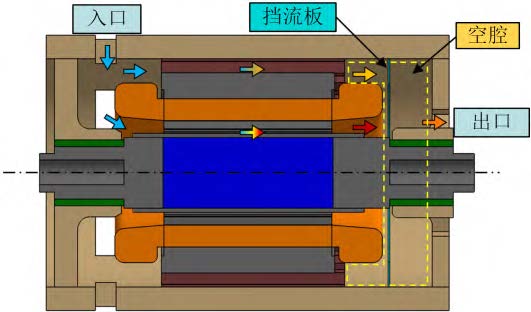

在电机内部存在两条轴向风道:1)定子铁心与机壳间的通风道;2)转子外表面与定子内表面间的气隙。通常采用将定子绕组抬高,空出槽口空间的方法来提高转子表面对流换热效果。为了解决冷却流体轴向流动导致的电机温度分布不均匀问题,提出了一种分段式槽楔结构,通过改变轴向流道截面积使得电机轴向温度分布更均匀,尽管相关研究针对定子油冷结构进行研究,但类似的思想同样可用于风冷结构,以使得转子温度沿轴向分布更加均匀。
转轴与永磁体上的热量首先通过热传导传递到转子护套的表面,再通过对流换热的形式被外界流体带走。合金钢转轴的热导率远高于碳纤维护套。因此,通过气隙通风对转子进行冷却具有以下两个弊端:1)高速电机转子尺寸一般较小,使得转子表面散热面积较小;2)具有高比强度的碳纤维护套虽然能够提供更大的预紧力,但其热导率较低,具有“保温”作用,不利于转子内部热量耗散。
因此,为了提高高速永磁电机转子通风冷却效率,目前的新型冷却技术通过在转子内部设置通风道提高对流换热效率。转子上的热量首先传递到具有较高热导率的转轴上,再被流过转子内部的冷却流体带走。相比于气隙通风冷却,该方法能够高效地将转子内部的热量导出,提高对于永磁体的冷却效果。然而,转子内部轴向通风道的存在增加了转子的加工难度。磁通切换永磁电机得益于其凸极转子间与生俱来的通道,避免了额外设置转子轴向通风道,进一步地,在转子凸极上集成扇叶,能够实现在不增加额外冷却设备的同时实现高效的自冷却。
然而,高速永磁同步电机不具备磁通切换永磁电机这样的特殊结构。因此,为了使得空气能够流过转子内部,常用的方法是在转子铁心上开轴向通风孔。此外,在转子轴向通风道的基础上设置径向通风道,与定子通风道相配合,能够进一步提高整机的冷却效果,并且在转子高速旋转时,径向通风道还能够起到离心式风扇的作用,对空气进行加压。基于此特性,提出了一种轴向通风自冷转子结构。自通风冷却转子能够简化系统的冷却结构,避免额外配备风机或扇叶,但同时也提高了转子加工的难度,并且由此带来的风摩损耗以及转子运行稳定性问题需要更深入地分析。
在转子轻量化趋势的背景下,空心转轴成为高速电机的应用趋势,这在提升转子动力学特性的同时,也为转子通风冷却提供了新的思路。将空心轴作为通风道,并在其内部设置扇叶翅片,实现了利用空心轴结构的通风冷却。相比于转子铁心开通风道结构,该结构发挥了空心轴自身的结构特点,降低了加工难度。将空心轴作为冷却流道的思想在转子油冷方案中有较为广泛的应用,但其在转子通风冷却方案中同样存在潜力,具有研究价值。

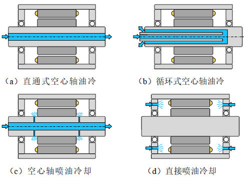

在一些特殊工作环境以及高散热需求的场景下,转子通风冷却表现得不尽如人意。因此,为了实现高功率密度需求下的转子散热,以转子油冷为代表的液冷方案受到更多关注,特别是在配备滑油的电推进系统中。如前所述,转子油冷通常需要通过空心转轴结构实现,转子内部通风冷却的优点可推广到空心轴油冷。但直通式空心轴油冷结构最少需要一对高速动密封结构,这增加了长期高速运行下的泄漏风险。此外,直驱式高速发电机其驱动端需与原动机连接,这也不利于在驱动端安装密封结构。因此,进出口均位于非驱动端的循环式空心油冷结构由于减少了动密封件的使用,在转子油冷中受到青睐。对比分析了直通式空心轴油冷结构与循环式空心轴油冷结构的优劣势,结果表明,受到高速油液摩擦损耗的限制,循环式空心轴油冷在低速、低流量条件下冷却效果更好。
热管理
上述两种方式主要考虑对于转子的冷却,而取消定子油套的喷油冷却能同时满足定子和转子冷却需求。一种方式是基于转子空心轴通油冷却,在转子上开径向喷油孔,实现对于转子和定子绕组端部的冷却。该方法利用转子高速旋转时产生的离心力将空心轴内的油喷射到绕组端部。由于该结构中,喷射到绕组端部的油在空心轴中流过的距离不同,从而使得电机温升分布不均匀。因此,提出了一种新型的空心轴喷油冷却结构,通过径向油道和永磁体腔对油液进行重新分配,使得流出喷油孔的油液温度保持平衡。该结构的另一个值得关注的点在于,其利用了V型内置式永磁体特有的永磁体腔,将其作为冷却油道,避免了引入额外的流道,不会对电机性能及加工制造产生影响,类似思想也用于电励磁的转子油冷中,其将转子绕组底端的空间作为冷却油道。
另一种喷油冷却结构其喷油嘴位于定子侧,油液经过喷嘴形成油雾,散布于绕组端部和转子表面,从而带走热量,该结构冷却效果取决于喷嘴数量、喷嘴角度以及其安装位置。然而,其油液主要分布于转子表面,冷却效果有限。
