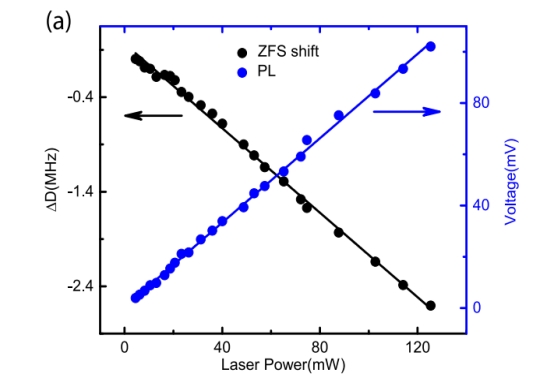

温度传感器图2. (a) 红色荧光量和 ZFS 位置偏移 (ΔD) 作为绿色激光功率的函数。 远离饱和,荧光随着激光功率线性增加(蓝线)。由于激光加热效应,ZFS 参数线性下降(黑线)。

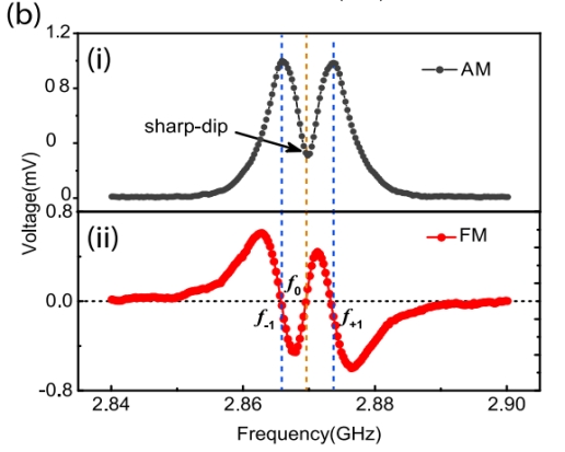

  温度传感器(b) 在不施加偏置磁场的情况下,通过 FM 和 AM 用单个 MW 源记录的 CW-ODMR 光谱。
(i) AM 光谱呈现出锐倾结构,无法通过双洛伦兹(绿色)或高斯(粉红色)轮廓再现。(ii) FM 频谱表现出 f0;f±1 的三个典型频率,对应于 FM 锁定信号过零,从而提供最大的温度响应。
  通过用333 Hz(锁相放大器时间常数 τ = 30 ms)方波调制处理 AOM,研究NV 中心的红色荧光量与激光功率的函数,如图2(a)中实心蓝点所示,并进行线性拟合。在不饱和的情况下,荧光随激光功率线性增加。通常,由于单个 NV 中心的吸收截面和固有的功率展宽可以忽略不计,随着整体体积和密度的增加,达到饱和状态变得更加困难。相反,从 ODMR 光谱中提取的 ZFS 随着激光功率的增加而降低,如图 2(a)中的实心黑点所示。然而,对于光纤温度计来说,高功率泵浦激光器加热效应会显著影响温度的检测精度。因此,必须将激光功率设置在10 mW以下。在这种情况下,可以将金刚石的温度保持在室温,并将局部温度变化传递到金刚石上,利用NV中心进行检测。

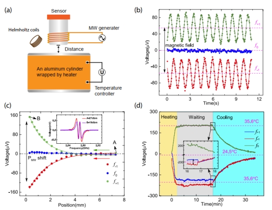

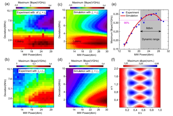

温度传感器图3. (a) 和 (b) 样本 A 的 FM ODMR 频谱的最大斜率作为 MW 功率和调制偏差的函数,中心频率分别固定在 f0 和 f+1。 (c) 和 (d) 方程的模拟结果。(e)(a)和(c)中粉红色虚线的横截面。阴影区域中小于10%的灵敏度变化表明MW功率漂移的动态范围。 (f) 模拟 ODMR 光谱的最大斜率, f0 作为矢量地磁场的函数。 在这里,提取的最大斜率被归一化,模拟参数与(c)和(d)相同。 温度传感器图4. 中心频率为 f0 的 FM 方案隔离磁场噪声和 MW 功率漂移 (a) 简化的实验装置示意图。 (b)亥姆霍兹线圈以 1 Hz 振荡的 5.2 μT 偏置磁场锁定的信号。
  当中心频率固定在 f0 时,我们的技术对磁噪声不太敏感。(c) 锁定信号与传感器到铝筒距离的变化。 (d)加热、等待、冷却三个过程温度变化LIA测到的信号。 在17分钟(插图)出现了一个跳跃,主要是由于在加热时,静电磁场消失。

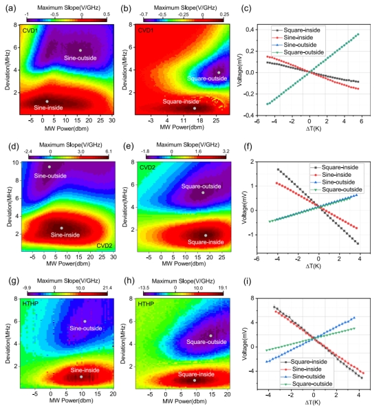

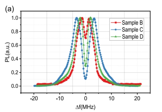

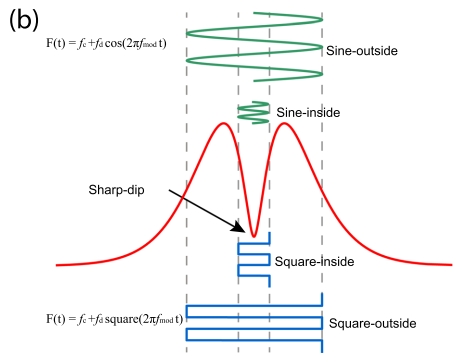

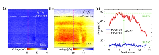

温度传感器温度传感器图5.(a)相同幅度的MW时三个样品的ODMR光谱。 (b) 按调制偏差 fd 和形状分类,有 sine-inside、sine-outside、square-inside 和 square-outside 传感协议。 温度传感器图6. (a) 和 (b) 样品 B 的锁定 ODMR 谱的最大斜率作为 MW 功率和 FM 偏差的函数。 采用正弦(a)和方波(b)调制形状的FM MWs。 (c) 锁定输出作为温度变化的函数,具有最佳温度灵敏度,在图中标记为“sine-inside,” “sine-outside,” “square-inside,” and “square-outside” (a) 和 (b)。 (d) 和 (i) 与 (a)-(c) 类似的测量结果,但钻石样品(C 和 D)除外。 温度传感器图7. 中心频率固定为 f0 的电子芯片(虚线框)的温度扫描。 (a) 和 (b) 分别记录芯片断电和通电时中心频率固定为 f0 的锁定信号。(a)(b)和(c)中粉红色虚线的横截面。
