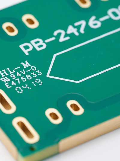

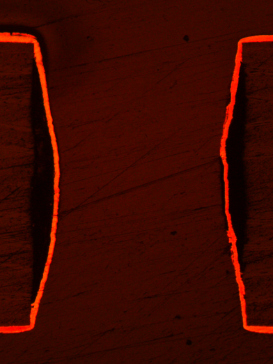

在能源类PCB中,金属化槽孔就是一个典型的关键细节。它承担器件安装、高压隔离和电气间隙控制等功能,但由于结构特殊、应力复杂,一旦孔壁结合不稳定,在IR炉、热风整平或多次回流焊等热冲击过程中,就可能出现孔壁分离、起泡、鼓包等问题,并在长期热循环环境下演变为潜在的互联失效风险。
pcb
pcb
图1 PCB槽孔和槽孔经IR后分离

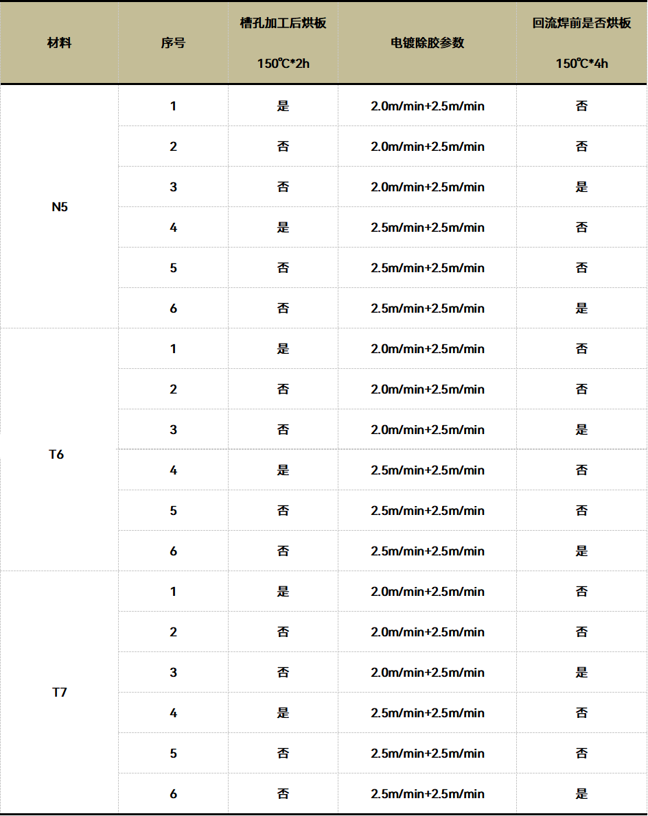

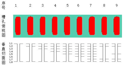

孔壁分离不是单一工序造成的,而是材料特性、加工方式、孔壁状态、热应力和结构设计共同作用的结果。奥士康以8层能源板为测试载体,选取中Tg材料N5、高Tg材料T6、高频高速材料T7三种覆铜板,围绕加工方式、内层非功能焊盘设计、烘烤、除胶量等变量展开交叉验证,各条件下采集15组测试数据,经三次无铅回流焊后统计孔壁分离发生率。

表1 DOE实验设计

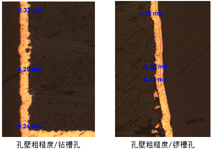

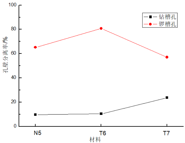

相同条件下,锣槽孔的孔壁分离比例在N5、T6、T7三类材料中分别为65.2%、81.7%、57.0%;而钻槽孔对应数据为9.6%、10.3%、23.7%。
这组数据说明,钻槽孔相较锣槽孔,能够显著降低金属化槽孔孔壁分离风险。其中,N5、T6材料降幅尤为明显;T7材料采用钻槽孔后,孔壁分离比例也由锣槽孔的57.0%降至23.7%,但仍高于N5、T6,说明高频高速材料对除胶、烘烤及表面处理提出了更高要求。

T6材料的钻和锣对应的孔壁粗糙度
切片分析显示,钻槽孔的孔壁粗糙度平均为0.27mil,锣槽孔为0.20mil。更高的孔壁粗糙度,意味着铜与孔壁之间具备更强的物理结合基础,从而提升热冲击后的孔壁稳定性。
设计端
存在可参考的安全边界

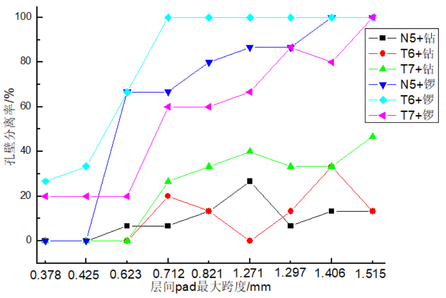

研究测试了内层非功能焊盘垂直间距从0.378mm到1.515mm的九个跨度。数据显示,采用钻槽工艺时,内层焊盘垂直间距H≤0.623mm未发生孔壁分离;采用锣槽工艺时,安全间距则需收紧至H≤0.378mm。
pcb
图6 层间pad跨度对孔壁分离的影响
这意味着,槽孔可靠性不能只依靠制造端控制,更需要在设计阶段建立合理边界。奥士康通过DFM协同,帮助客户优化槽孔结构与拉pad设计,把潜在风险前移到产品开发阶段,减少试产反复和后期失效隐患。

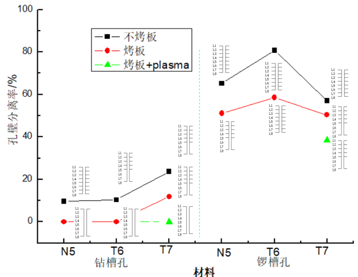

需要不同的工艺组合

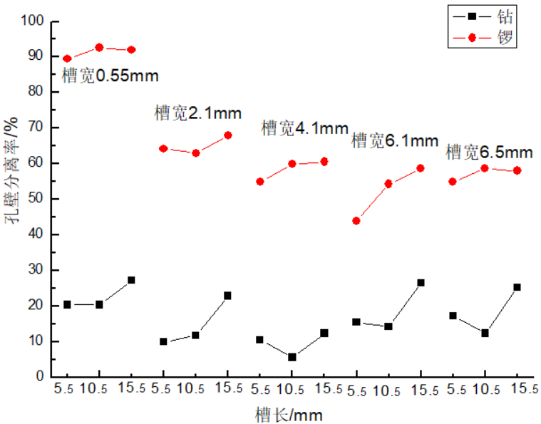

常规中Tg材料N5和高Tg材料T6,在“钻孔+钻孔后烘烤(150℃×2h)+除胶量>0.2mg/cm²”的组合下,可有效避免孔壁分离风险;而高频高速材料T7,由于其树脂体系具有特殊性,在上述措施基础上还需引入等离子除胶工艺,以满足更高可靠性要求。
pcb
图7 烤板和高速材料增加plasma对槽孔孔壁分离的影响

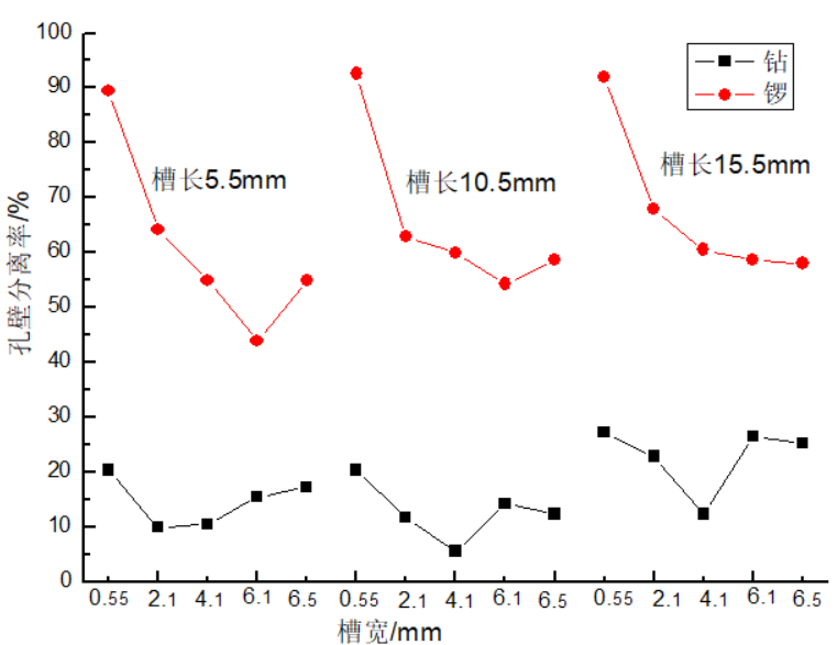

图8 不同槽长、槽宽对孔壁分离失效率的影响
