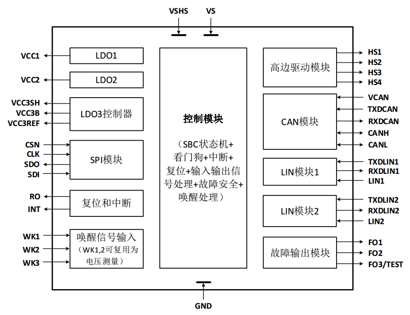

CA-PM79263x是一款单片集成电路芯片,采用裸露焊盘QFN-48 (7 mm x 7 mm) 功率封装。该器件专为汽车中需要供电,CAN和LIN收发器通信,以及高边驱动等功能的应用而设计,可提供微控制器的主电源,LIN和CAN总线网络(包括CAN局部唤醒功能)的接口以及高边驱动等功能。产品设计遵循功能安全完整的开发流程,集成模拟电路ABIST、关键接口电平的监测功能,专用FO输出管脚指示系统故障,具有CRC校验的数字SPI接口,可实时监控系统状态,并在系统异常时,引导系统进入Fail-Safe模式等。符合ISO26262 规定的ASIL-B标准,支持客户产品获得ASIL-B认证。
为了支持这些应用,系统基础芯片(SBC)提供了以下主要功能:用于微控制器电源的5V/3.3V低压差稳压器 (LDO);一个5 V低压差稳压器可用于其他负载供电;另一个可驱动外部PNP晶体管的5V/3.3V或3.3 V/1.8 V的LDO控制器,可单独给其他负载供电,或与主稳压器VCC1并联使用共享负载;支持CAN FD和CAN局部唤醒(包括FD 容忍模式)的高速CAN收发器和LIN收发器共同用于数据传输;具有内置保护功能的高边开关以及用于控制和监控芯片的16位串行外设接口(SPI)。此外,还集成了一个可配置的超时/窗口看门狗电路,具有复位功能、三个故障输出端和欠压复位功能。

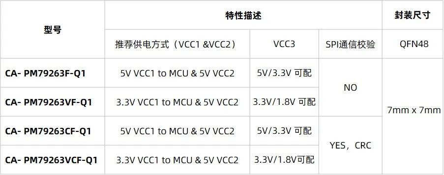

本次发布细分料号有4种,对比如下:
集成电路

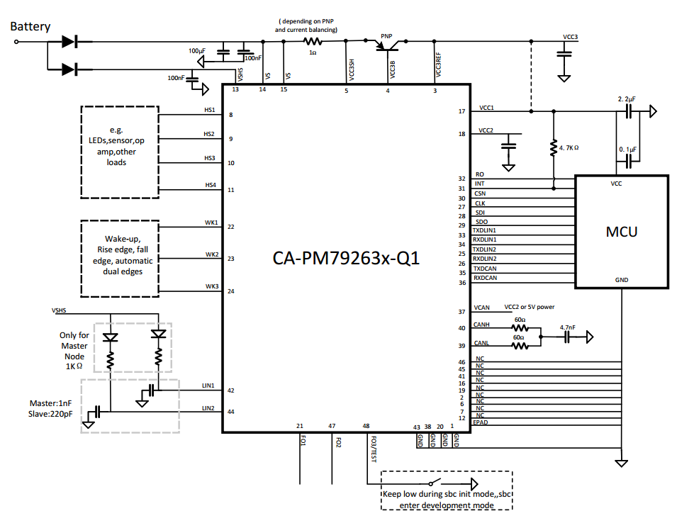

04典型应用
集成电路
