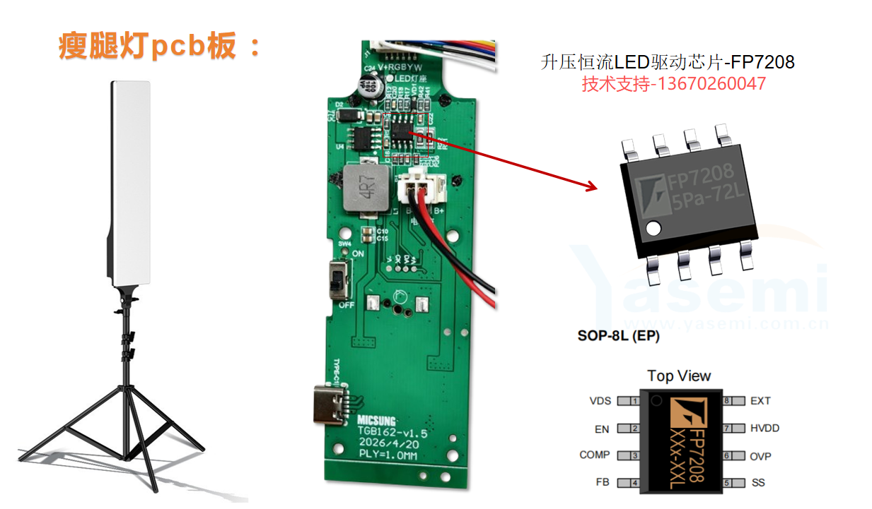

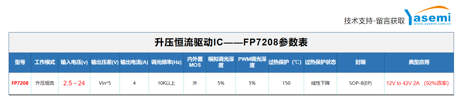

FP7208是一款非同步升压恒流LED驱动芯片,支持外接MOS实现大功率LED驱动,启动电压低,输入范围宽,适合直播补光灯、摄影补光灯等便携式照明设备。
PD
其主要特点包括:
启动电压低至2.5V;
工作电压范围4.5V~24V;
支持PWM调光和模拟调光;
固定300kHz工作频率;
可调软启动;
集成OVP、OTP保护功能。
PD

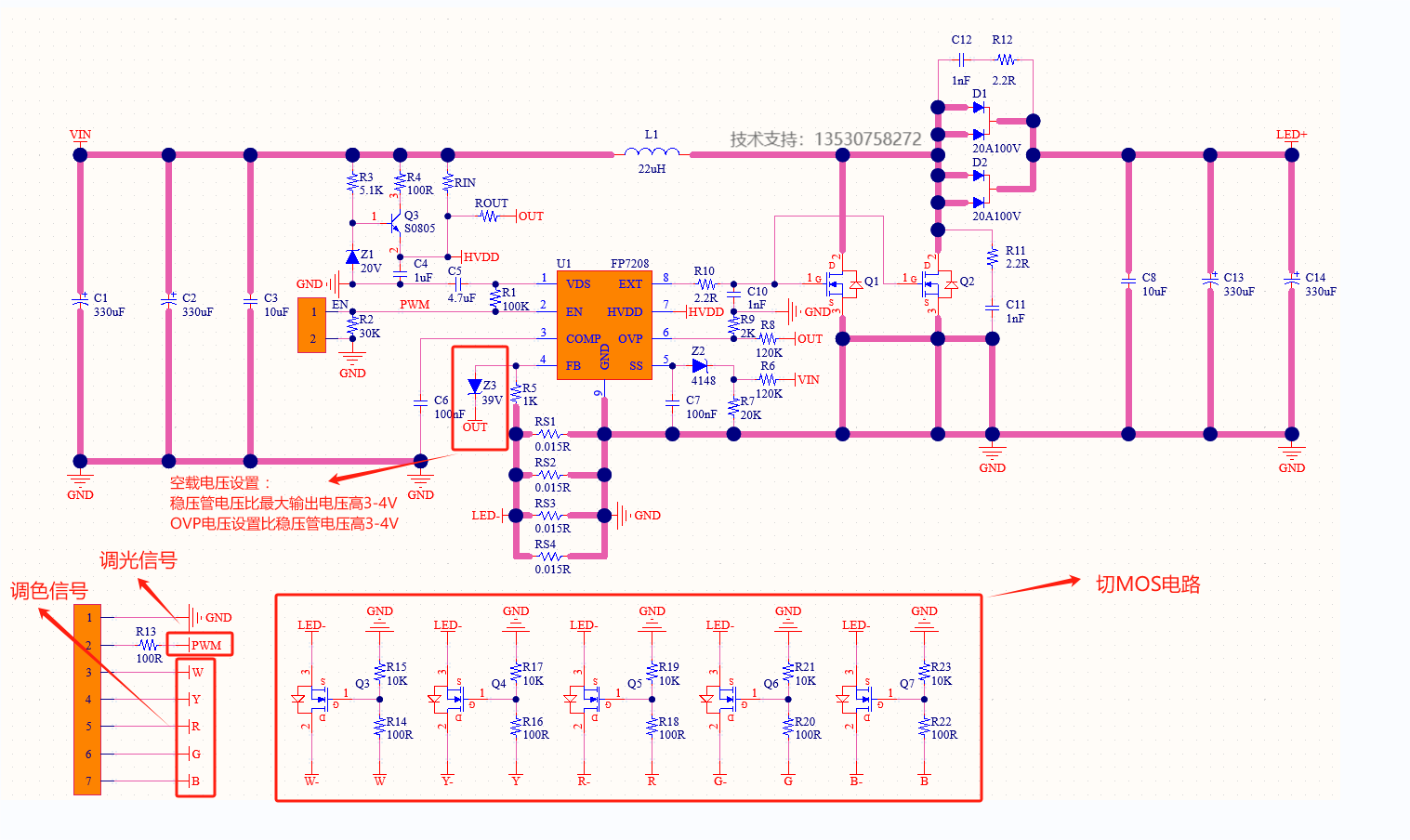

在瘦腿灯应用中,FP7208采用"升压恒流 + 后级MOS切换"的控制架构。
工作流程如下:
PD供电 / 锂电池供电 → FP7208升压恒流 → 五路MOS控制 → RGBWY  LED输出
五路调光应用原理图:
PD
这种设计具有两个明显优势:
① 软件开发更简单
RGB三路颜色切换无需复杂的互补逻辑,只需控制对应MOS即可;白光与暖白光切换再进行互补控制,能够有效降低MCU的软件开发难度。
② 输出更加稳定
FP7208采用恒流控制方式,当输入电压降低时,可自动调整升压占空比,持续保持LED恒流输出,避免因电池电压下降导致亮度明显衰减。

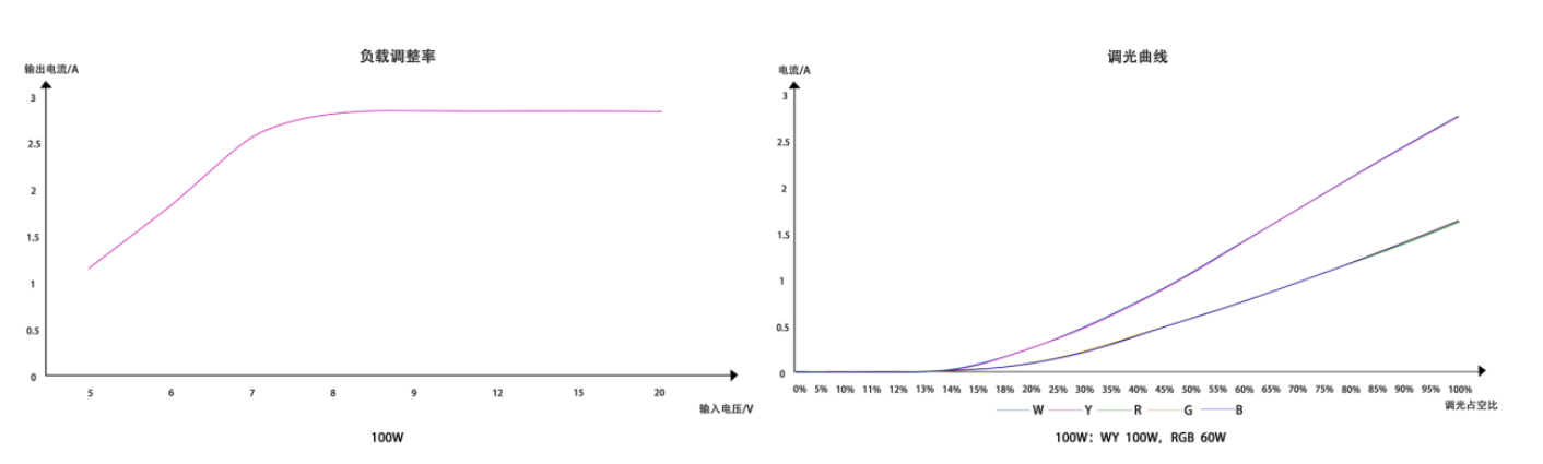

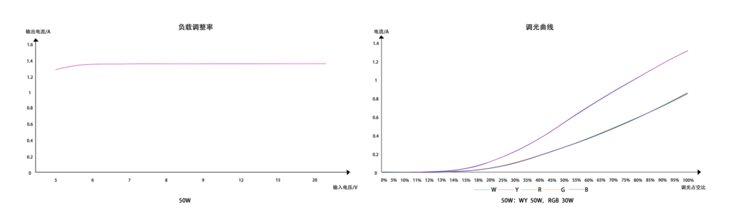

RGBWY调光调色详解:
50W:WY  50W,RGB  30W
PD
100W:WY  100W,RGB  60W
PD
