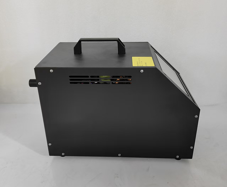

【产品简介】
蓄电池单体活化仪是专门针对新型三元锂,磷酸铁锂,叉车电池包,高尔夫球车,比亚迪刀片电池组,特斯拉电池底盘,各种新能源车底盘类型的单节电池,及阀控式铅酸蓄电池,进行核对性放电试验、容量测试及其它电池组电源带载能力的测试而设计的专用设备。具有对蓄电池单节进行“活化”、“核对放电”及“充电”等功能。
采用当前先进的测试技术原理,在新技术、新器件、新材料、新工艺的研究应用上取得了一系列突破,可以针对不同落后电池的实际情况进行核对放电试验,三阶段自动充电,或设置多个循环周期对电池作多次循环充放电,使电池极板失效的活性物质再次活化,提升落后电池的容量。
仪器功率大,体积小,重量轻,上位机数据管理软件功能齐全,友好、人性化的人机交互界面,大大减少了蓄电池日常测试维护的工作量,是蓄电池维护工作的最佳助手。
蓄电池
产品特点
1、高亮度彩色液晶屏幕显示,效果清晰优美。
2、仪器采用触摸屏操作,使用触摸笔或者手指即可操作界面。
3、存储数据方式有内部存储和外部SD卡存储,可自行选择。
4、具有过压、过流、过热等保护功能。
5、活化功能:在蓄电池处于离线状态下,可以对单节蓄电池进行活化。活化前设置好活化循环次数,单次活化充放电时间,保护电压等参数,仪器便自动执行活化功能;并实时显示电池电压、充/放电电流、充入/放出容量、充/放电时间等数据;预设的活化循环执行完毕或人为终止操作均可停止活化过程。
6、放电功能:在蓄电池处于离线状态下利用智能假负载进行恒流核对放电,设定好“放电电流”、“放电时间”、“放电容量”、“终止电压”等参数,仪器便自动执行放电功能,并实时显示出放电电流、电池已放容量、电池电压、放电时间等数据;当蓄电池达到预设的终止放电条件或人为终止操作均可停止放电测试。
7、充电功能:在蓄电池处于在线浮充或离线状态下,可对蓄电池进行自动充电,设定好“充电电流”、“充电时间”、“终止电压”等参数,仪器便自动执行充电功能,并实时显示出充电电流、电池已充入容量、电池电压、充电时间等数据,当蓄电池达到预设的终止充电条件或人为终止操作均可停止充电。
8、上位机数据管理软件功能强大,界面友好,提供数据管理、打印、分析、报表统计、自动生成测试报告等功能。

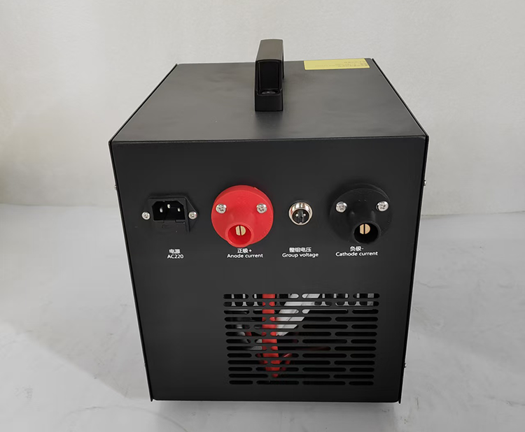

主要技术参数 (特殊参数可定制)
适用于电池规格:1.5V/2V/3.2V/3.7V/6V/12V
整组电压测量范围:0~16V
整组电压分辨率:0.01V
电压测试精度:0.5%
充放电电压工作区间:1.0V~16V
充放电电流工作范围:1V~5V: 0~100A;6V~15V: 0~30A
电流控制精度:0.1A
电流测试精度:1%
工作电压:AC 220V±15%,频率:45~65Hz;
散热方式:强风冷制
通讯方式:RS485通讯
显示方式:7寸电容触摸;1024*600高清分辨率
耐压测试:输入-机壳:2200Vdc 1min;
输入-输出:2200Vdc 1min;
输出-机壳:700Vdc 1min
安全性:满足EN610950
重量:11kg
尺寸:440mmx240mmx330mm
