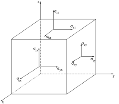

粘弹性材料的变形伴随着三个方向的尺寸变化,可以通过3x3张量进行描述(见图1)。
测量仪器
图1 由3x3张量描述的三维形变
这一张量包含3个法向应力(又称正应力)σxx、σyy、σzz,另外6个分量是剪切应力。在粘性行为主导(如流体流动)的情况下,则只有一个剪切应力分量,其他分量可以忽略不计。

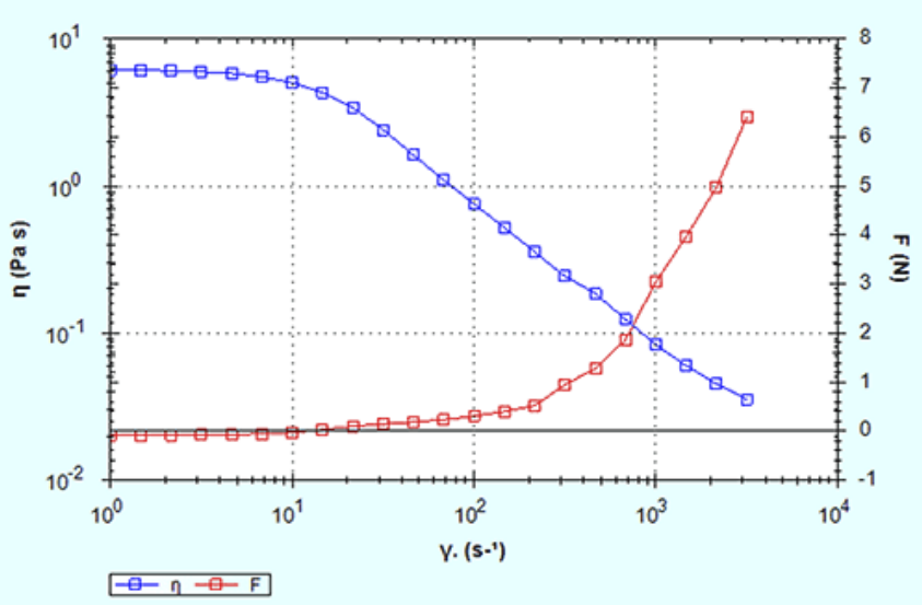

使用剪切速率在0.1…1000 s-1范围内的平衡表,获取了流动曲线,并测定了法向力。
测量仪器
图2显示了沐浴露的粘性剪切速率曲线。这一产品可归类为剪切致稀液体,因为它在低剪切速率下显示了牛顿行为,随后在超出一定的临界剪切速率时粘度曲线出现快速下降。在这一临界速率之上,出现法向力的明显增大,由对形变结构的拉伸导致的非线性粘弹性行为所致。

图2 剪切粘度与法向力作为剪切速率的函数

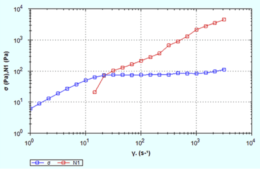

当在图3中对剪切应力与法向应力进行直接比较时,这一点变得更加明显。在剪切应力趋于恒定的点上,法向应力超越了剪切应力。这与弹性主导的流动行为相关,并解释了为什么表面活性剂结构的沐浴露在使用过程中显得更为“高弹性”与“稠丝状”。最终,这一弹性主导的行为将导致在高剪切速率下的流动不稳定性,样品将爬出上下板之间的间隙。
测量仪器
图3 剪切应力与法向力作为剪切速率的函数

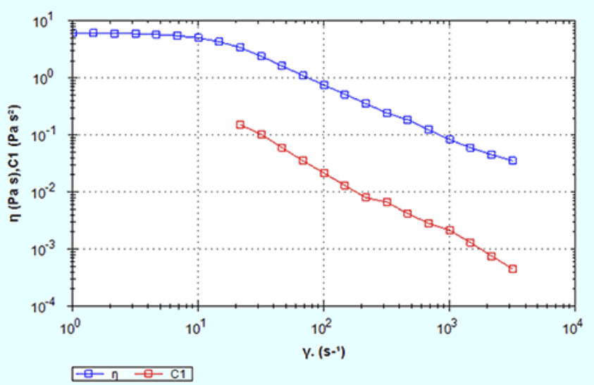

图4 剪切粘度与第一法向应力系数作为剪切速率的函数
测量仪器
非牛顿材料的非线性粘弹性行为可以通过使用锥板测量系统、测量法向力随剪切速率的函数关系来获取。可以计算等效于剪切应力与剪切粘度的第一法向应力差与第一法向应力系数。
