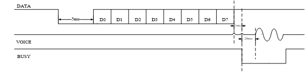

电饭煲WTN6系列一线串口时序图电饭煲
控制接口有四种模式。一线串口只要一根DATA线,MCU发一个地址码就触发播放,适合电饭煲主控板IO资源紧张的方案。两线串口用CLK和DATA两根线,时序更稳,抗干扰更好。数脉冲模式在DATA线上发几个脉冲就触发对应地址的语音,硬件连接最简单,不需要串口时序。按键控制模式支持多种触发方式:脉冲可重复触发、脉冲不可重复触发、电平保持循环、电平保持不循环,开发者按产品交互逻辑选。
