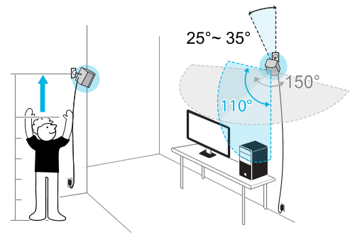

1.基站部署
基站视角:基站的水平视场为 150 度,垂直视场为 110 度。为了最大限度地扩大操作区,请将基站安装在高于头部的位置(距地面的距离最好大于 2 米 或 6.5 英尺),并将各基站的角度调整为 25 度到 35 度之间。(视角如下图所示)

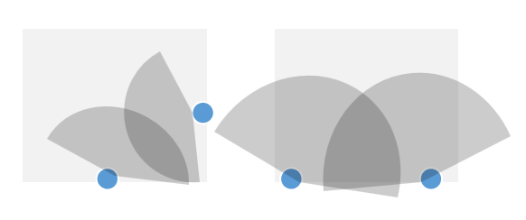

两个基站:所需的最小操作区域为 2 米 x 1.5 米(6 英尺 6 英寸 x 5 英尺),最大可达 5 米 x 5 米(16 英尺 5 英寸 x 16 英尺 5 英寸)

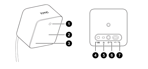

第一次使用定位基站,需要手动设定定位基站的频道。按背后的按键,一个基站设置成B,另一个设置成C(看正面左下角的绿色指示灯)
机器人
1. 状态指示灯 2. 前面板 3. 通道指示灯(嵌入式)4. 电源接口
5. 通道按钮 6. 同步线缆接口(选配)7. Micro‑USB 接口(用于固件升级)

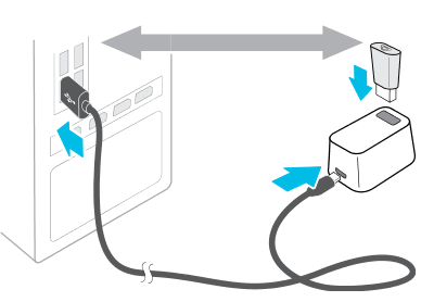

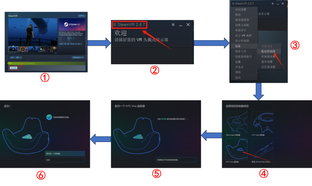

2.配对定位器和无线接收器(初次使用)
第一次使用UMI,需要将它的定位器与无线接收器配对。配对完成之后接收器可以直接接电脑,无需再使用接收器底座。
1.将 USB Type-C 数据线的一端连接到接收器底座,然后将无线信号接收器插入底座。
2.将 USB Type-C 数据线的另一端连接到电脑上的 USB 端口。无线信号接收器与电脑的距离至少应有 45 厘米,并且应放在不会移动的位置,具体连接如下图所示。
机器人
3.完成连接后开始进行配对:先要安装STEAM软件
4.在 Windows 系统上,打开 SteamVR 应用程序。
5.单击: 设备 > 配对控制器。
6.在选择您的控制器类型一项中选择HTC Vive 追踪器。
7.长按电源按钮2秒开启定位标签,此时定位标签显示常亮蓝灯,再次按住电源按钮约 2 秒钟,状态指示灯将闪烁蓝色。
8.等待状态指示灯变为绿色。这表示配对已成功。
9.在控制器配对窗口中,单击完成。
机器人

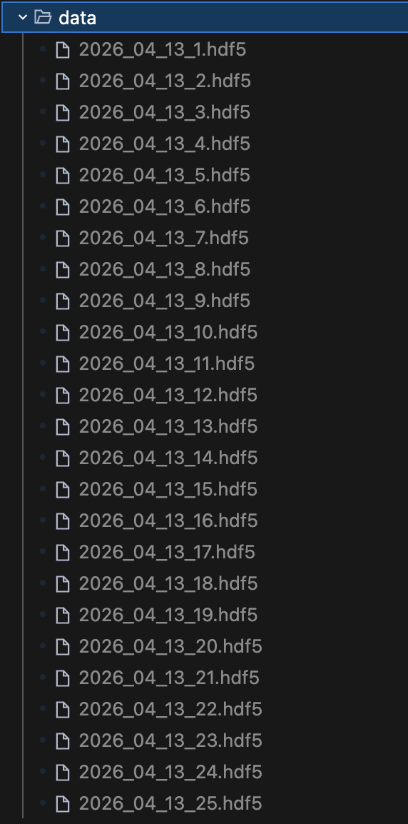

5.数据采集
进入项目根目录,运行:
conda activate umi_record
python scripts/record/record_umi.py
    --camera-device-id 1
    --config-path config.json
    --sample-hz 30
camera-device-id:umi鱼眼相机的相机id,可通过可视化
python scripts/vis/vis_opencv_cam.py
    --camera-device 0
    --camera-width 1080
    --camera-height 640
    --camera-fps 30
config-path:pysurvive执行校准后的配置文件。

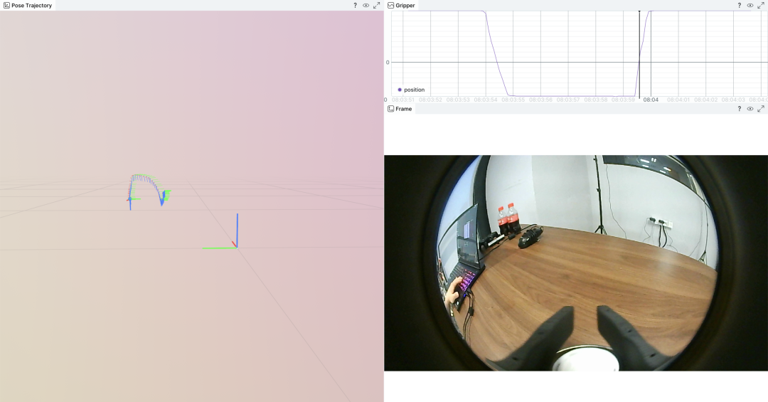

6.可视化轨迹
python scripts/vis/vis_hdf5.py data/2026_04_10_2.hdf5 --realtime

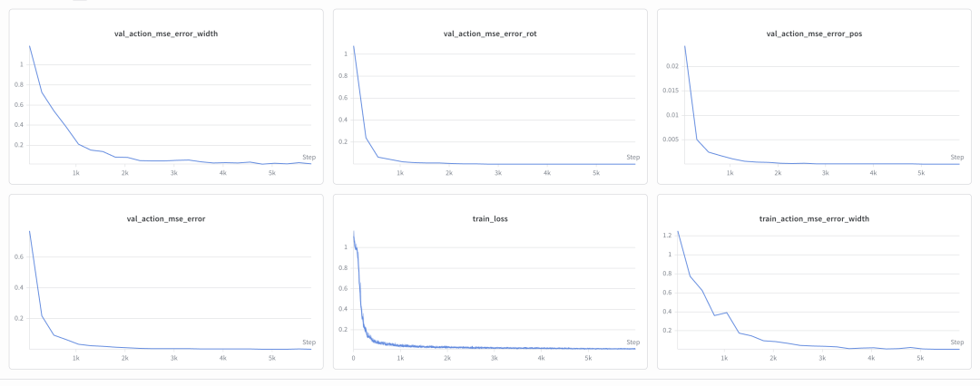

7.训练
参考
scripts/training/TRAIN_UMI_DIFFUSION_POLICY.md
conda activate umi_train_infer
nohup python third_party_lib/universal_manipulation_interface-main/train.py
  --config-name=train_diffusion_unet_timm_umi_workspace
  task=umi_hdf5
  task.dataset_dir=/root/autodl-tmp/data
  hydra.run.dir=/root/autodl-tmp/UMI/outputs/umi_hdf5_run1 > train_log.log &
机器人
wandb log
