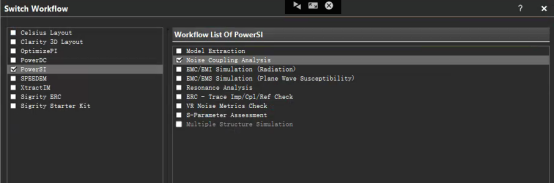

PowerSI仿真软件的Workflow工作流介绍
在进行PowerSI仿真时候,需要先预设Workflow(工作流),路径是File > Switch Workflow > PowerSI。下列是工作流的介绍:
