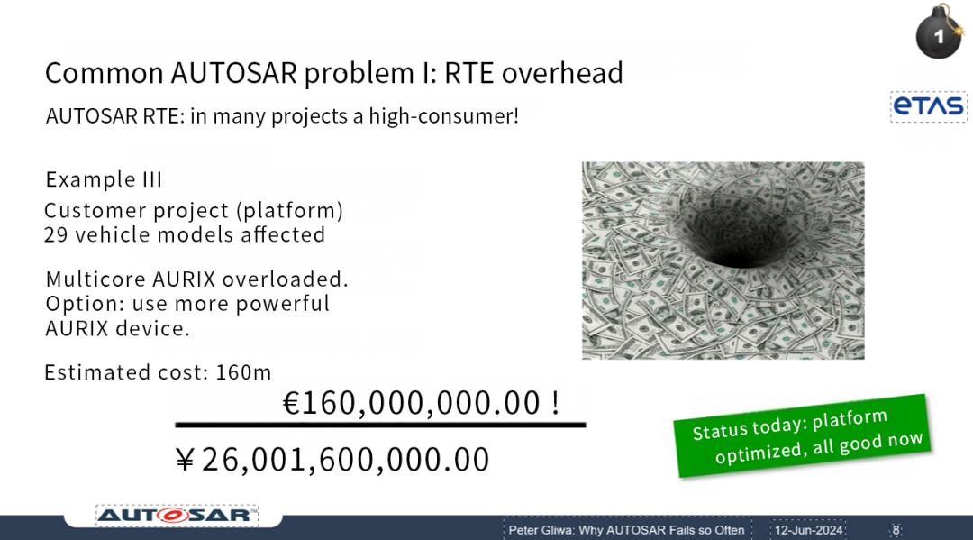

但进入域控制器和中央计算平台后,局面彻底改变。一颗SoC往往同时承载上百个OS Task、数千个Runnable,还要处理多核调度、Cache共享、中断嵌套、Service调用、SOME/IP通信、Diagnostics、OTA、Logging、Security……系统已经复杂到——人无法再靠直觉理解整个运行过程。
于是项目陷入一种熟悉的循环:CPU高了,调周期;还高,改优先级;再改OS配置;仍然高。最后——"换颗CPU吧。"问题真的解决了吗?很多时候并没有,只是换了一颗更快的CPU,把真正的问题掩盖了。

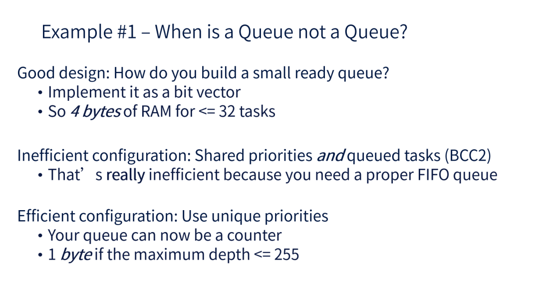

① 尽量采用Implicit Communication
ecu
很多开发者默认使用Explicit Communication,每次读取数据都经过RTE接口,若多个Runnable同时访问,还需同步保护——每一次读写都是一笔额外开销。
Implicit Communication则不同:Runnable启动时一次性复制输入数据,结束时统一更新输出,运行期间直接访问本地副本。这不仅减少了RTE调用次数,也降低了锁竞争和系统调用频率,对高频Runnable效果尤为明显。

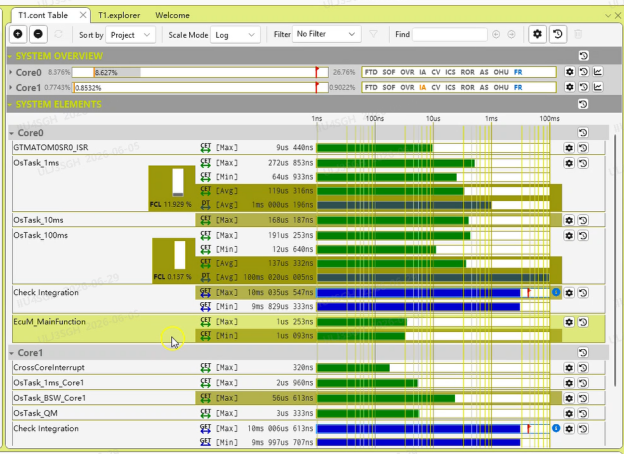

Core0的CPU总负载约为 8.327%。
为了探究负载的构成,他启用了CPU负载的详细分类显示。负载被分解为以下几种状态:
FTD (Fetch Time Delay): 取指延迟
SDF (Stall Data Fetch): 数据获取停顿
OVR (Overhead): 额外开销
IA (Instruction Active): 指令执行
CV (CV): (具体含义需查阅工具文档,可能与向量或缓存相关)
ICS (Instruction Cache Stall): 指令缓存停顿
RDR (RDR)
AS (AS)
DMU (DMU)
FR (FR)
启用后,甘特图上的执行条变成了彩色的分段条,每一段颜色代表一种CPU状态。这使得开发者可以精确地看到在任务执行期间,CPU具体在做什么,从而定位性能瓶颈(例如,大量的缓存停顿ICS或数据获取停顿SDF)。

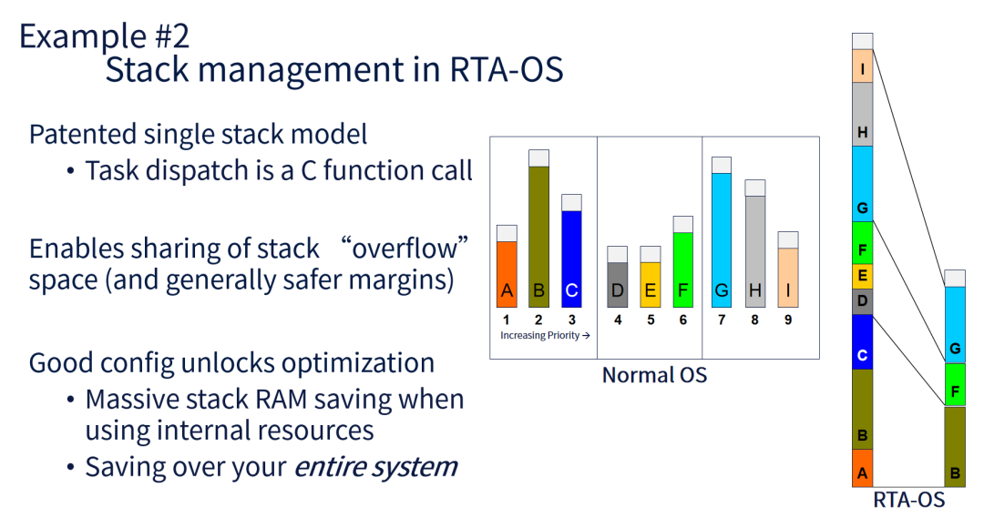

③ 合理利用Single Stack Model
ecu
RAM一直是MCU最昂贵的资源之一。传统做法中,每个Task拥有独立栈空间,但大部分Task并不会同时运行。因此像ETAS RTA-OS等实现采用了Single Stack Model,让多个Basic Task共享栈空间,利用任务不会并发执行的特点提高RAM利用率,对资源受限的平台尤其可观。

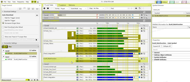

第二步:让系统"自己告诉你发生了什么"
现代AUTOSAR开发越来越强调一句话:Don't Guess. Measure. 借助GLIWA T1、ETAS Performance Analyzer等Trace工具,工程师能够直接观察系统运行过程,而非依赖日志或GPIO翻转间接推断。整个分析通常包含五个步骤。
第一步:实时采集系统Trace
建立与目标芯片的Trace连接,无需修改业务逻辑。系统运行中可持续记录Task切换、中断、Runnable执行、CPU利用率、Core负载等信息,真正做到非侵入式测量。
第二步:把时间轴"画出来"
相比一堆数字,甘特图更容易发现问题。多个CPU Core、多个Task、多个Interrupt全部按时间排列——某个1ms任务为何突然变成1.3ms?某次周期为何出现明显抖动?一眼便知。
第三步:不要只看CPU利用率
CPU 90%然后呢?真正重要的是这90%到底在忙什么。如果Instruction Cache Stall比例很高,说明CPU不是在计算,而是在等指令;如果Memory Stall持续增加,瓶颈可能来自数据访问。这比一句"CPU太高"有意义得多。
第四步:聚焦真正可疑的模块
发现异常后,直接定位具体函数,如EcuM_MainFunction或某个诊断服务,只观察它,过滤掉其它背景任务,才能找到真正的热点代码。
ecu
第五步:分析执行时间,而不是平均值
许多Bug都藏在平均值之外。平均执行时间80μs,最大执行时间720μs——真正导致系统超时的,往往就是那一次720μs。因此,除了CPU占用,还需重点关注Worst Case Execution Time(WCET)、Response Time、Jitter、Execution Distribution。这些指标,才真正决定系统能否满足实时要求。

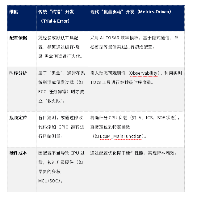

二、从"配置"走向"度量",AUTOSAR正在发生变化
过去,AUTOSAR开发更关注配置是否正确;今天,越来越多团队开始关注系统运行得怎么样。这背后,是汽车软件行业整体趋势的演进——以前的软件开发强调"把代码写出来",现在则强调"把系统运行状态看得见"。
传统“试错”配置 vs. 现代“度量驱动”开发
ecu
可观测性(Observability)已成为云计算、大数据、AI平台的基础能力,如今正进入汽车软件领域。对于AUTOSAR而言,Efficiency Template解决的是"如何少浪费资源",Runtime Trace解决的则是"资源究竟浪费在哪里"。两者并非替代关系,而是性能优化闭环中的两个阶段:
配置负责建立高效基础,Trace负责持续验证效果;
配置决定系统的起点,度量决定系统能够走多远。
