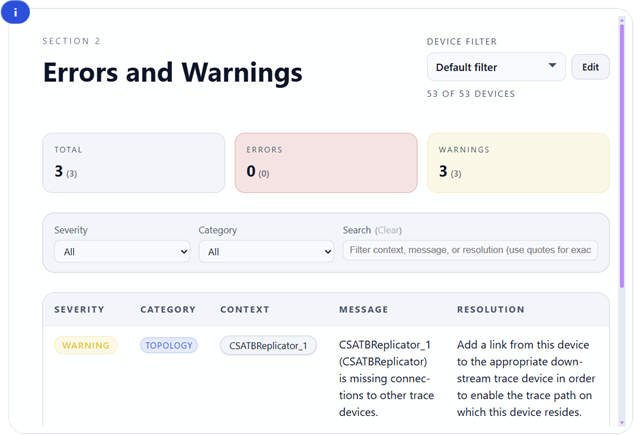

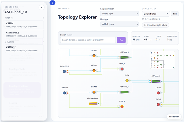

平台探索与理解:工程师可自动探测 TAP 扫描链、CoreSight 访问端口、ROM 表,以及 CoreSight 拓扑结构,梳理全平台调试与追踪通路的连接关系,在开展软件调试前发现硬件集成缺陷。
硬件检查与验证:工程师可通过 CoreSight 基础设施以及数据驱动的目标描述,访问内存、寄存器和外设。这有助于团队验证硬件配置、查看设备状态;无需启动完整软件环境,即可完成初调故障定位。
集成问题诊断:拓扑验证能够提供对底层调试基础设施的可视性。借助这些能力,工程师可以识别连接缺失、设备无法访问、组件断电等问题,以及其他可能拖慢硬件初调进度的硬件集成故障。
