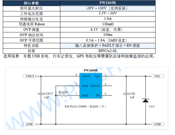

3.2 PW2605R —— 带输入反接保护和FAULT指示
PW2605R在标准OVP功能基础上,增加了输入反接保护(可承受-20V反压)和FAULT故障指示输出。当发生任何保护事件(OVP/OCP/OTP)时,FAULT引脚输出低电平,方便MCU监测系统状态。支持IADJ引脚外接电阻设定过流保护阈值(0.5A~1.9A),DFN2x2-8L封装。

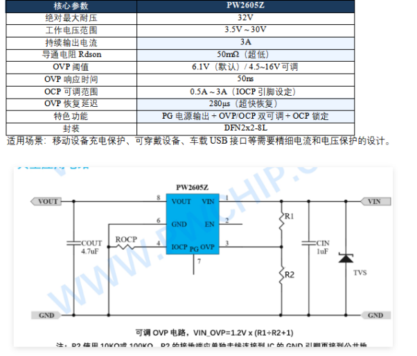

3.3 PW2605Z —— OVP/OCP双可调 + PG电源输出
PW2605Z是功能最丰富的中端型号。OVP阈值可通过外部电阻分压设置(4.5V~16V范围),也支持默认6.1V。OCP阈值同样可调(0.5A~3A),过流后需重新上电或EN脚复位恢复。独特的PG引脚在VBUS存在时提供稳压电源输出,可为外部指示LED或逻辑电路供电。

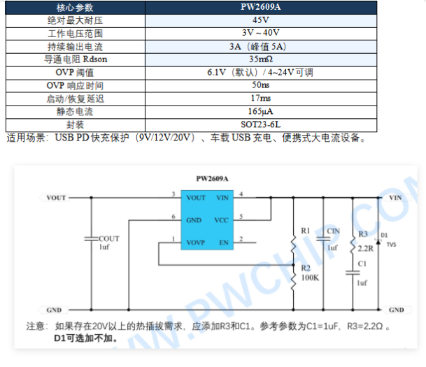

3.4 PW2609A —— 45V高耐压 3A大电流 35mΩ超低内阻
PW2609A是兼顾高耐压、大电流和超低内阻的旗舰6脚方案。45V绝对最大耐压可覆盖USB PD 20V快充及车载12V/24V应用的浪涌需求。3A持续电流满足大功率充电场景,35mΩ超低Rdson确保极低的压降和功耗。OVP阈值通过外部电阻可设4V~24V,默认6.1V。

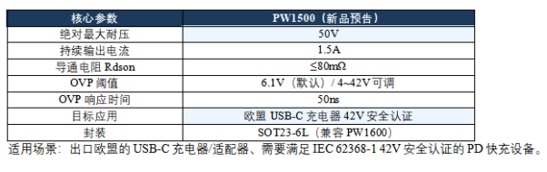

3.6 PW1500—— 50V耐压 精准定位欧盟42V USB认证
PW1500是PW1600的降低耐压优化版,50V最大耐压精准覆盖欧盟IEC 62368-1标准中42.4V SELV安全电压要求。相比PW1600在成本上更具优势,专为USB PD 5V~20V充电器的42V安全认证而设计。引脚与PW1600完全兼容,可无缝替换。

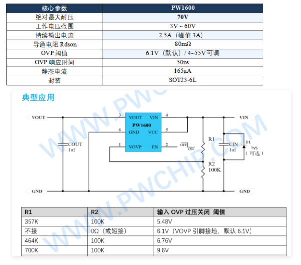

3.7 PW1600 —— 70V最高耐压 全场景覆盖
PW1600是平芯微OVP家族中耐压最高的型号,70V绝对最大耐压可覆盖USB PD EPR 48V、车载12V/24V系统60V浪涌、工业24V供电等所有应用场景。OVP阈值4V~55V全范围可调,50ns极速响应,80mΩ低内阻2.5A大电流。

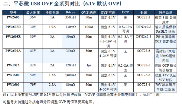

按电流需求选型:
• ≤1A(轻载):PW2605(最简方案)
• ≤1.5A:PW1500(50V耐压认证方案)
• ≤1.9A:PW2605R(含反接保护)
• ≤2A:PW1515(恒流OCP)
• ≤2.5A:PW1600(70V高耐压)
• ≤3A(大电流):PW2605Z 或 PW2609A
