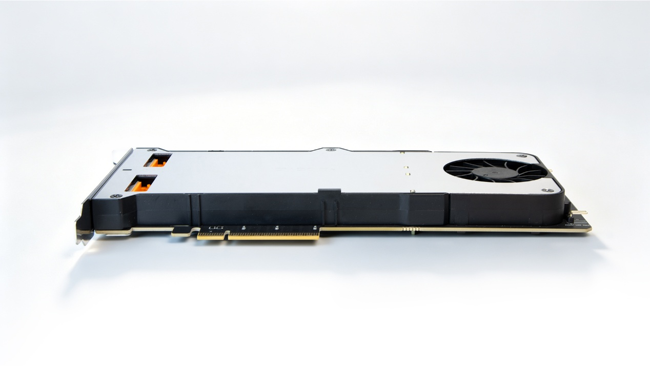

MB303E5P-B 采用标准单槽、全高 3/4 长度 PCIe 板卡规格,全金属主体结构兼顾扎实的抗震动能力与导热属性,适配服务器、工作站及边缘计算等严苛使用场景。机身集成 EMI 屏蔽与接地保护,可有效降低设备间电磁干扰,在信号敏感的专业部署环境中也能稳定运行。
硬盘盒硬盘盒

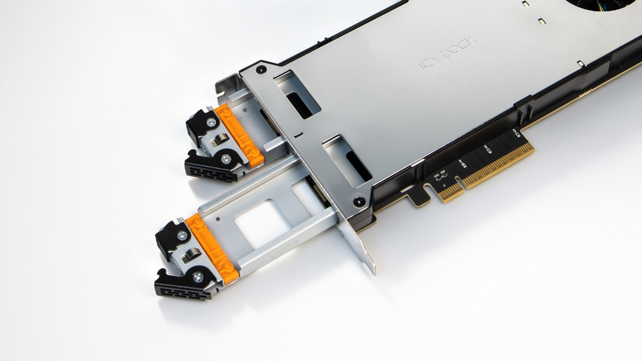

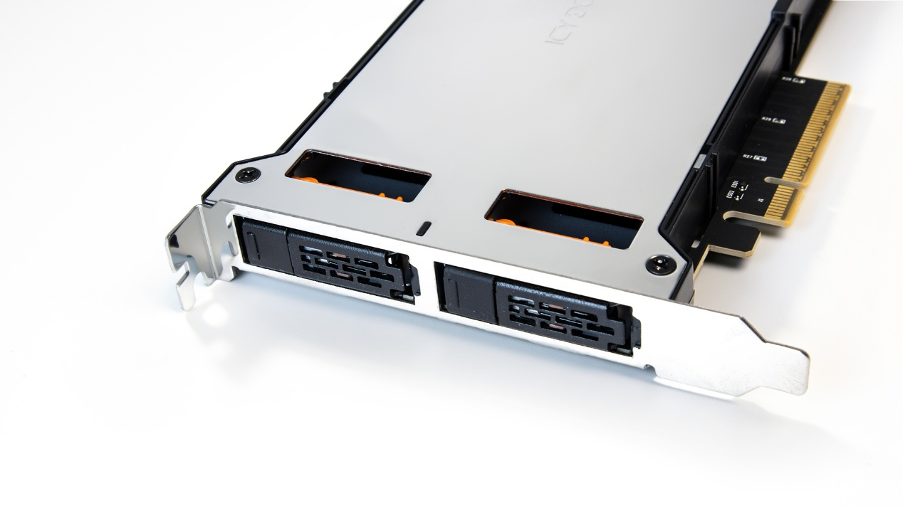

产品最大的核心亮点是双独立抽取托架设计:两块 E1.S SSD 均可直接从机箱PCIe挡板处插拔更换,无需拆机理线,大幅缩短运维换盘周期。标配免螺丝快装托架,拆装便捷;针对工业PC、车载设备等高震动特殊工况,可选配 MB221TP-1B 螺丝固定托架,提升机械稳定性。
硬盘盒硬盘盒
每个托架带有两组独立硬盘状态指示灯,分工清晰各司其职:绿色灯常亮代表硬盘正常通电待机,绿色闪烁代表硬盘正在进行数据读写。橙色LED由主机系统或主板自定义状态。板卡尾部设 2Pin 橙色 LED 专用信号接口,按行业通用标准可用于硬盘定位与故障告警,触发逻辑由主机系统 / 主板定义,支持系统指令点亮,无需拆机即可快速定位盘位,提升运维效率。

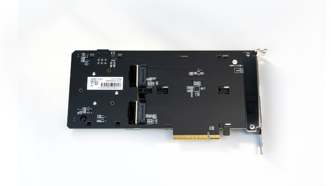

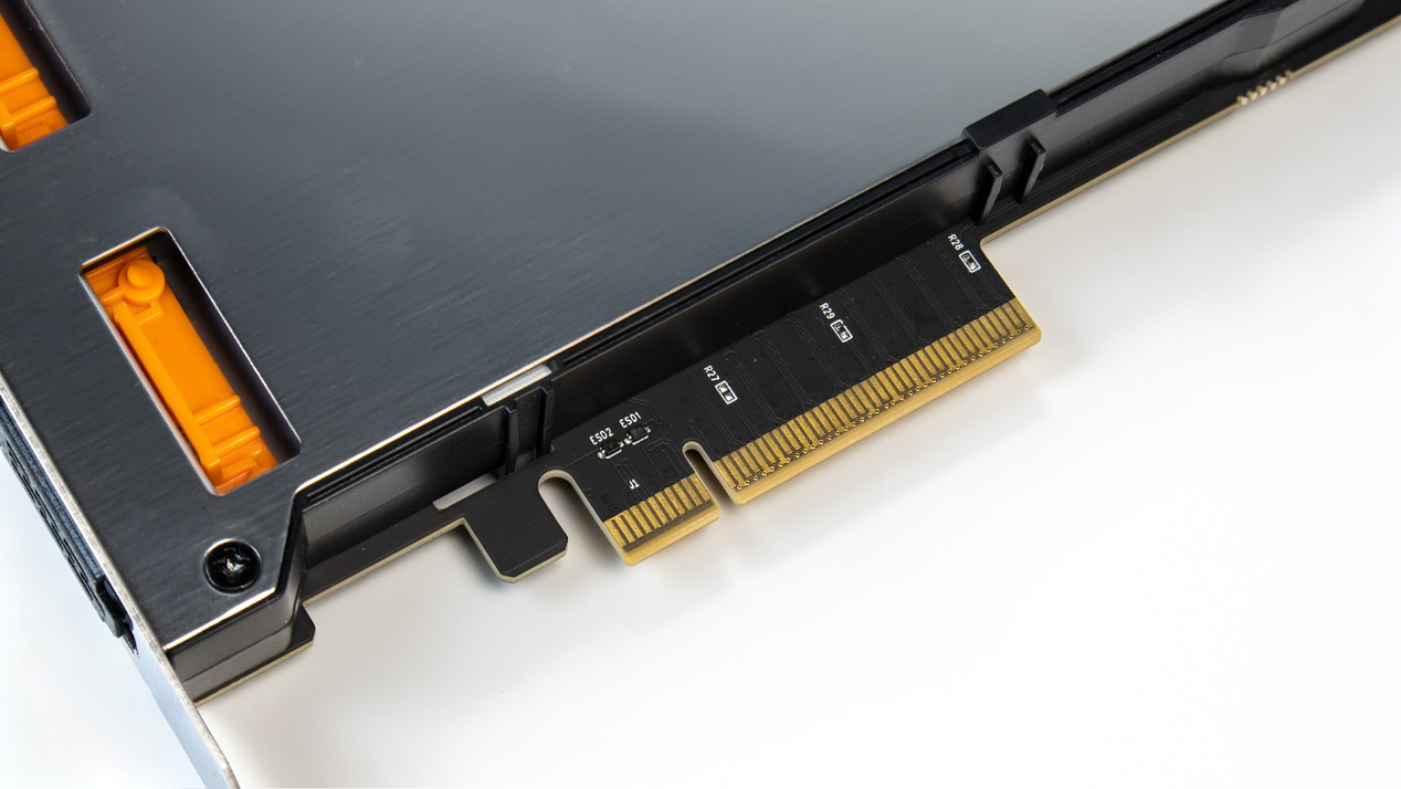

性能层面,MB303E5P-B 搭载 PCIe 5.0 x8 金手指接口,采用无桥接芯片直通设计,每块 E1.S SSD 均独享独立 PCIe 5.0 x4 通道,单盘理论传输速率高达 128Gbps,带宽为传统 SATA 接口的 20 倍,能够完整释放企业级 E1.S SSD 的原生满血性能。双盘并行时通道独立无挤占,可稳定支撑高并发读写负载。产品向下兼容 PCIe 4.0 插槽与 SSD,同系列另有单盘位型号 MB221E5P-B 提供选择。
硬盘盒
注:双盘同时运行需主板支持 PCIe 通道拆分,即 PCIe x8 插槽拆分为 x4/x4,或 PCIe x16 插槽拆分为多路 x4 通道。

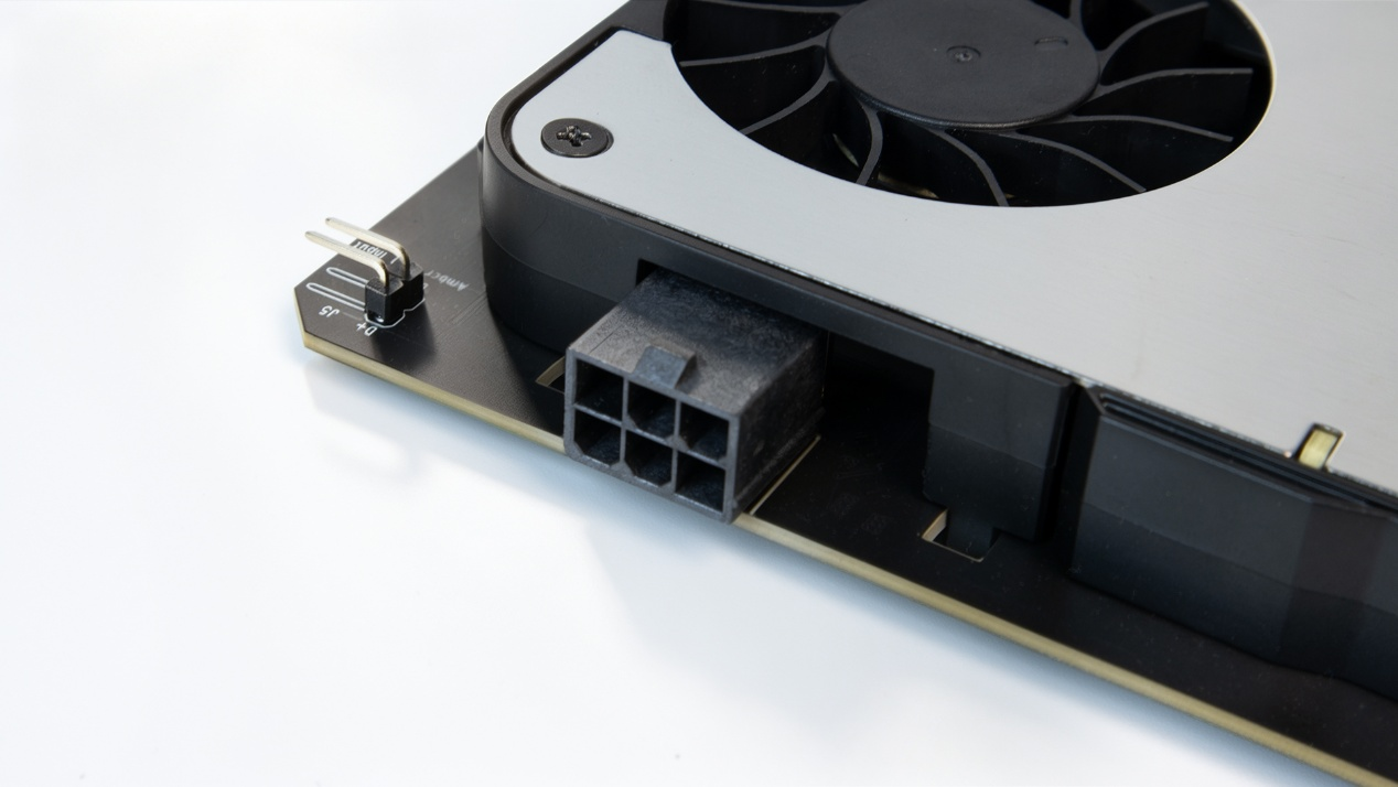

供电方面采用 PCIe 插槽取电 + 6Pin PCIe外接电源接口组合供电,12V直供供电回路输出稳定充足。面对PCIe 5.0 SSD满载工作的功耗需求,双路供电可以足额满足双盘高负载运行功耗,从根源避免供电不足引发的掉盘、降速、读写中断等问题;同时一体式供电接口设计可精简机箱内部走线,优化风道。

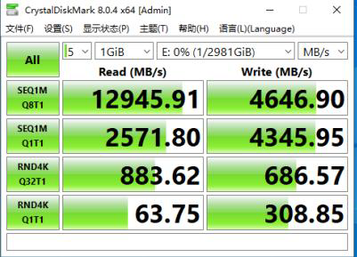

本次实测选用大普微 DapuStor H5300 Gen5 NVMe E1.S(3.2TB)企业级固态硬盘,分别测试两种工况:一是硬盘通过MCIO转E1.S线材直连 ICY DOCK EXLink MB408A5 PCIe转MCIO 4I 转接卡,二是通过 MB303E5P-B硬盘盒,通过 CrystalDiskMark 验证带宽损耗。
硬盘盒
MB408A5
硬盘盒
MB303E5P-B
实测显示,无源直通架构几乎无额外性能损耗:SEQ1M Q8T1 连续读取稳定在 13000MB/s 以上,与直连成绩基本持平,跑满 PCIe 5.0 x4 带宽;4K 随机读写仅存毫厘级波动,无新增访问延迟。

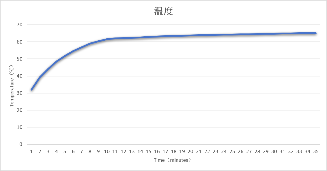

本次测试在 35℃室温下,用 BurnIn Test v9.1 Pro 持续拷盘 35 分钟:初始待机温度 32℃,前 22 分钟升至 64℃,30 分钟后稳定在 65℃,后续无持续升温。
测试全程硬盘最高温 65℃,远低于企业级 SSD 85℃热降频阈值,性能无波动。该散热方案可适配夏季高温机房、通风受限等严苛环境,支撑 7×24 小时不间断业务运行。
