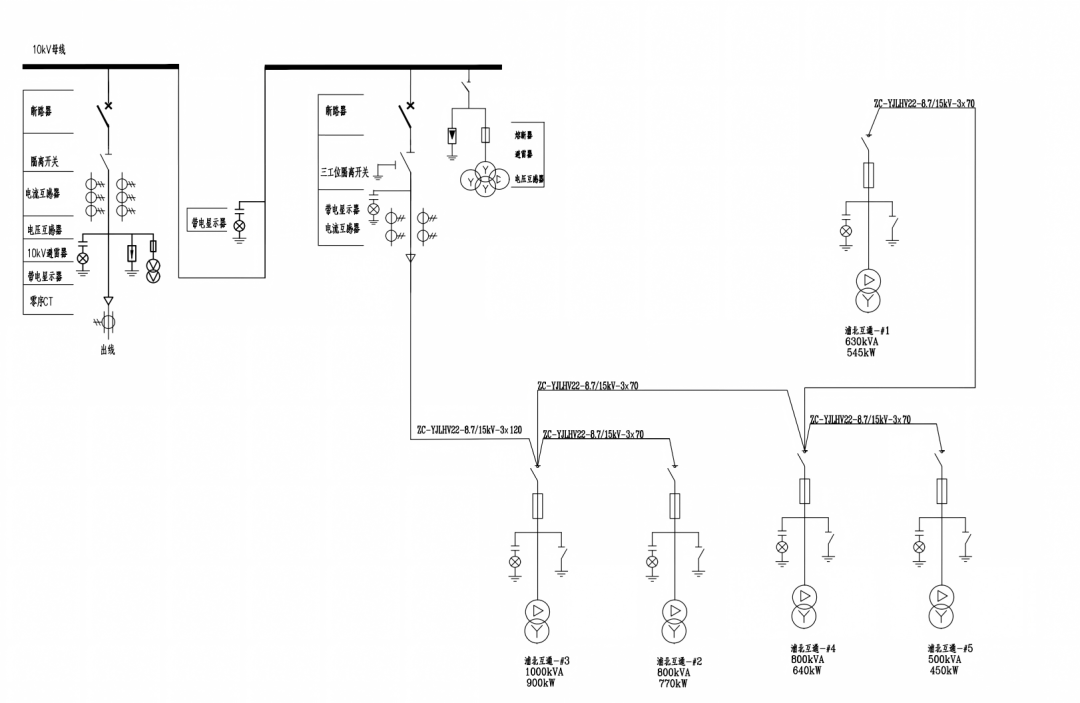

本项目为屋顶分布式光伏项目,该期项目的容量为3.31MW,项目采用全额上网的消纳方式。新增并网点设置光伏出线柜柜,计量柜,PT柜,光伏进线柜。新增的光伏系统配置自动化系统,实时采集并网信息,信息上传至当地调控中心DMS系统。光伏发电逆变器电源电压为800V,经箱变升压变升压至10kV后,通过高压电缆接入新增的10kV光伏进线柜,通过并网柜并入原有10KV六桥线。项目采用Acrel-1000DP光伏监控平台。监控平台具有对全站数据的实时观测、事故告警提示等功能。

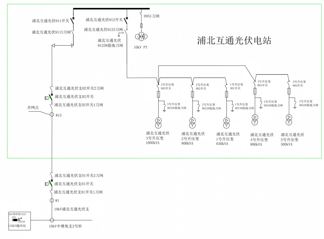

4.1升压变压器及高低压配电设备
本项目配备1台三相交流1000KVA的干式变压器、两台三相交流800KVA的干式变压器、一台三相交流500KVA的干式变压器、一台三相交流630KVA的干式变压器。额定电压10.5±2×2.5%/0.8kV,接线组别为 Dy11。交流频率为50Hz,可以户外使用,能效等级满足国家规范要求。

图3 新建光伏一次图

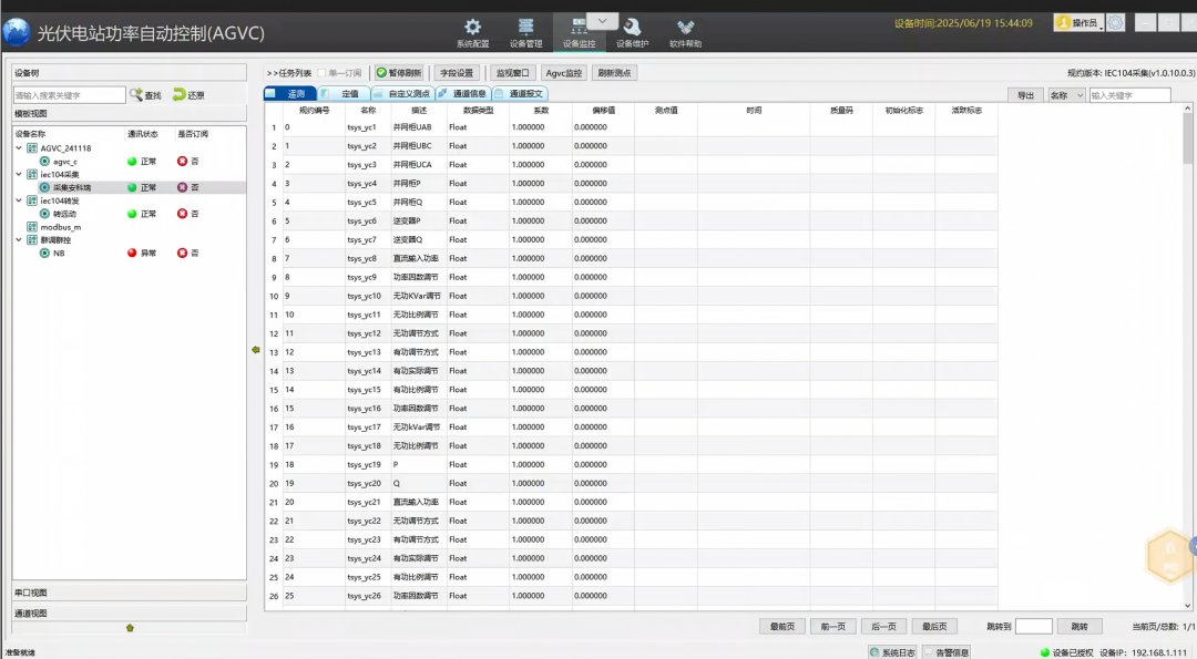

4)AGC/AVC装置
根据南网调度部门的设计要求分布式光伏项目对接入南网需要满足《光伏发电系统接入配电网技术规定(GB/T 29319-2024)》。配置AGC/AVC装置可以实现对逆变器有功功率和无功功率进行调节,满足设计所要求的“四可(可观、可测、可控、可调)”。
光伏
图4 AGC/AVC采集配置图

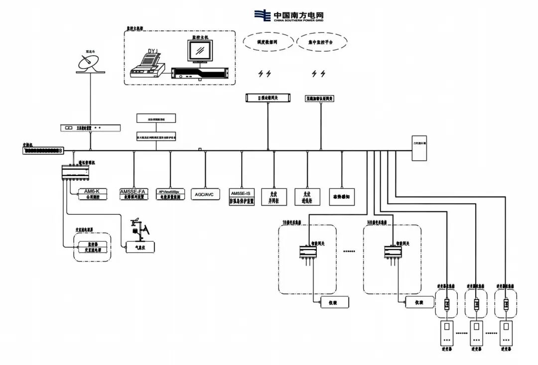

光伏
图5 监控系统网络结构图系统功能

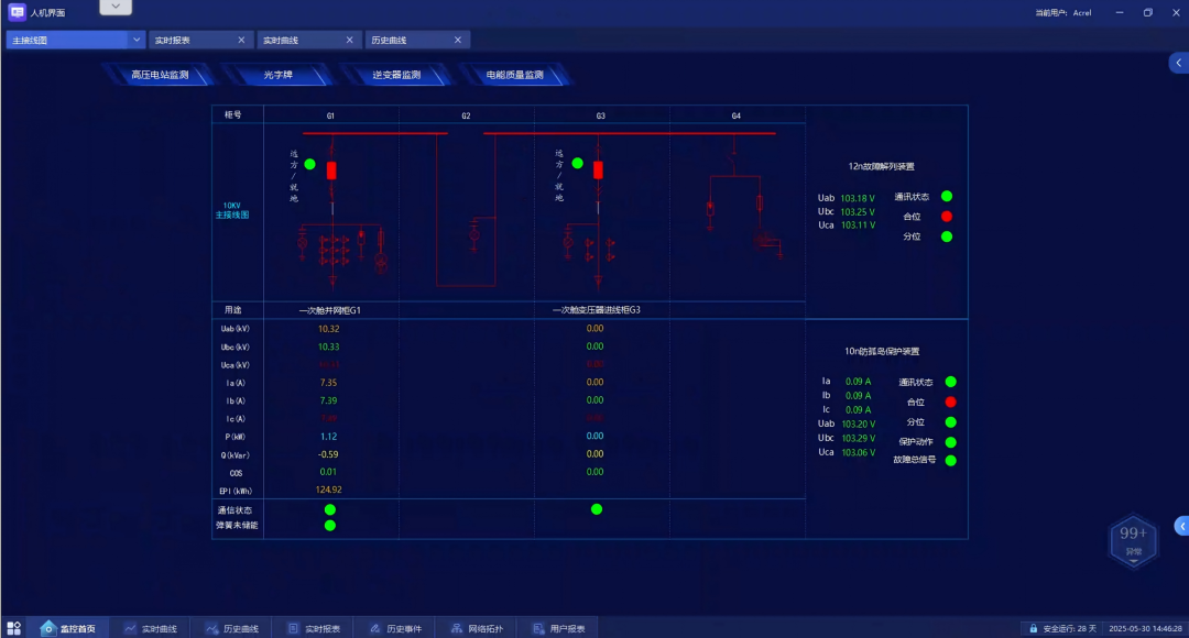

4.1. 实时监测
Acrel-1000DP分布式光伏监控系统人机界面友好,能够以配电一次图的形式直观显示配电线路的运行状态,实时监测各回路电压、电流、功率、功率因数等电参数信息,动态监视各配电回路断路器、隔离开关、地刀等合、分闸状态及有关故障、告警等信号。同时可以设计整体界面,供用户选择对应配电房对应光伏组件或高压部分进行查看。
光伏
图6 实时监测一次干线功能图

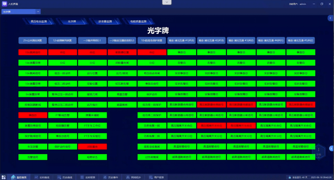

4.2. 光字牌监测
在光字牌监测图中,可以直接查看各个保护装置的遥信状态信息。可以根据这些信息监测现场电力运行是否出现事故以及告警信息,同时可以查看断路器的状态,方便用户监测全站的开关状态。

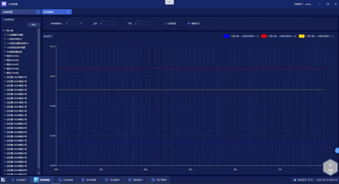

4.3. 实时曲线监测
在实时曲线监测界面中,用户可以根据需求直接选择所想要查看的数据,选择后可在界面中实时显示数据的变化,方便用户分析数据的变化情况,目前实时曲线支持最多四条曲线同时变化显示。
光伏
图8 实时曲线监测功能图

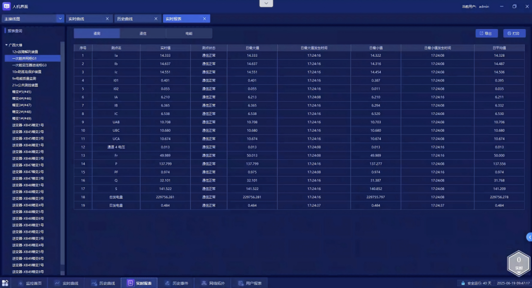

4.4. 实时报表监测
在实时报表监测界面中,用户可以根据需求直接选择所想要查看数据的设备,能查询各回路或设备实时的运行参数,报表中显示的电参量信息应包括:各相电流、三相电压、总功率因数、总有功功率、总无功功率、电能,遥信量等。遥测量包括实时值(处于不同状态时应给以不同颜色区分)、测点状态(越限、置入、通信异常等)、日最值及其发生时间、日平均值等。遥信量包括实时值(处于不同状态时应给以不同颜色区分)、测点状态(置入、通信异常等)、日变位次数等,报表可以导出和打印。
光伏
图9 实时报表监测功能图
