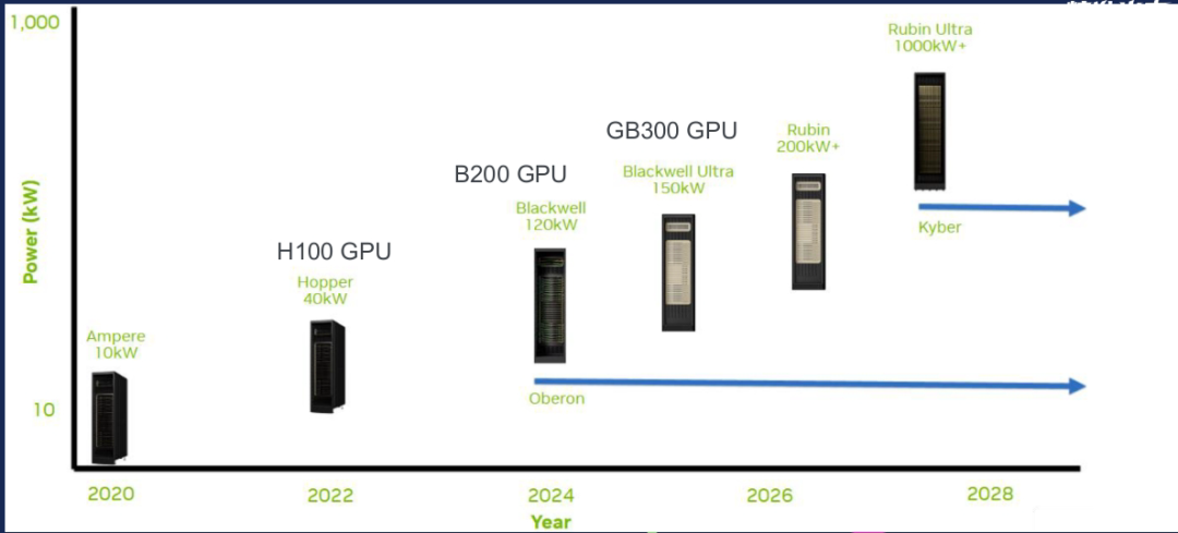

以NVIDIA最新发布的AI平台为例,采用Blackwell Ultra架构的AI机柜功耗已经达到约150 kW,而下一代Rubin平台预计将进一步提升至200 kW以上。与此同时,整机柜供电能力正快速向数百千瓦甚至兆瓦级迈进。对于数据中心而言,这意味着供电系统已不再只是基础设施,而是直接影响AI计算性能、系统稳定性和运行效率的关键组成部分。

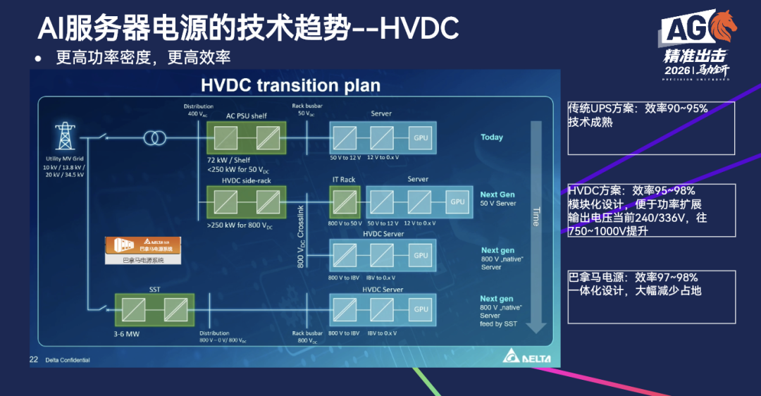

因此,越来越多AI数据中心开始将目光转向800V高压直流(HVDC)供电架构。相比传统低压供电方案,更高的供电电压能够在相同功率下有效降低传输电流,从而减少线路损耗、提升系统效率,并为未来更高功率密度的数据中心预留充足的发展空间。可以说,800V HVDC不仅是供电电压的提升,更代表着AI数据中心供电架构的一次重要升级。
数据中心
然而,供电架构的改变也意味着研发测试对象发生了变化。过去,研发人员更多关注单个电源模块或服务器电源(PSU)的性能验证;而今天,测试范围已经扩展到Power Shelf、电源机柜(Power Rack)以及整套HVDC供电系统。从功率器件、功率模块,到整机系统,每一级都需要更加精准、高效的测试验证,确保整个供电链路能够在高功率、高动态负载条件下保持稳定运行。

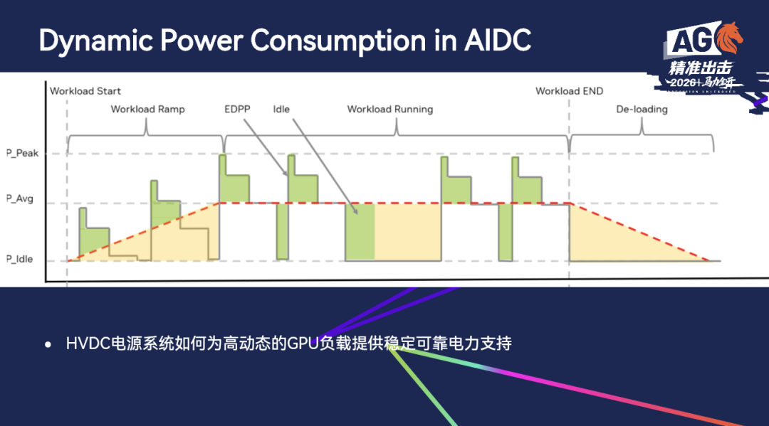

除了功率等级不断提高,AI负载本身也给供电系统带来了新的挑战。与传统服务器相对平稳的负载不同,大模型训练具有典型的高动态、同步变化特征。当大量GPU同时进入计算状态时,整个机架的功率可能在微秒级时间内发生快速阶跃变化,形成剧烈的di/dt事件。这不仅要求供电系统能够提供足够的输出能力,更要求其具备极快的动态响应速度,以保证输出电压稳定,避免因瞬态波动影响GPU计算精度甚至系统稳定性。
数据中心
对于研发团队而言,这意味着测试重点已经不仅仅是测量"输出了多少功率",而是需要深入评估功率器件、电源模块以及整套供电系统在高速动态工况下的真实表现。如何准确捕获高速瞬态波形、分析动态响应过程,并建立覆盖器件、模块到系统级的完整测试能力,正在成为AI数据中心研发过程中新的关键课题。

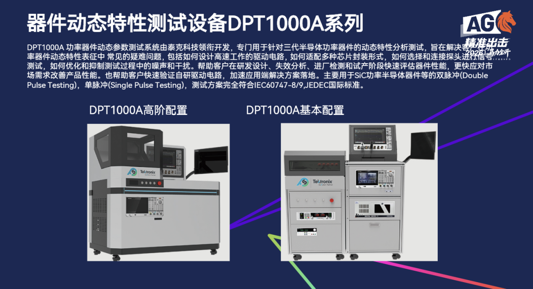

对于研发工程师而言,仅仅"看到波形"已经远远不够,更重要的是能够准确获取器件在真实工作状态下的动态特性。例如,双脉冲测试(Double Pulse Test)已经成为评估SiC和GaN器件开关性能的重要方法,能够帮助研发人员分析开通损耗(Eon)、关断损耗(Eoff)、开关速度以及动态导通电阻(Dynamic RDS(on))等关键参数。这些数据不仅直接影响器件选型,也关系到整个电源系统的效率和可靠性。

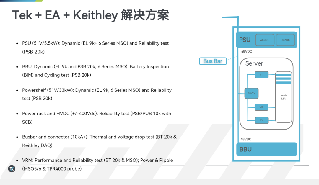

面对AI数据中心供电架构的快速演进,研发团队需要的不再是一台性能更高的仪器,而是一套能够覆盖器件评估、模块验证以及系统测试全过程的完整解决方案。围绕AI服务器电源及800V HVDC供电系统的研发需求,Tektronix联合EA(Elektro-Automatik)及Keithley,构建了覆盖功率器件、PSU、Power Shelf以及MW级Power Rack的全流程测试平台,为下一代AI数据中心研发提供从设计验证到系统测试的全面支持。

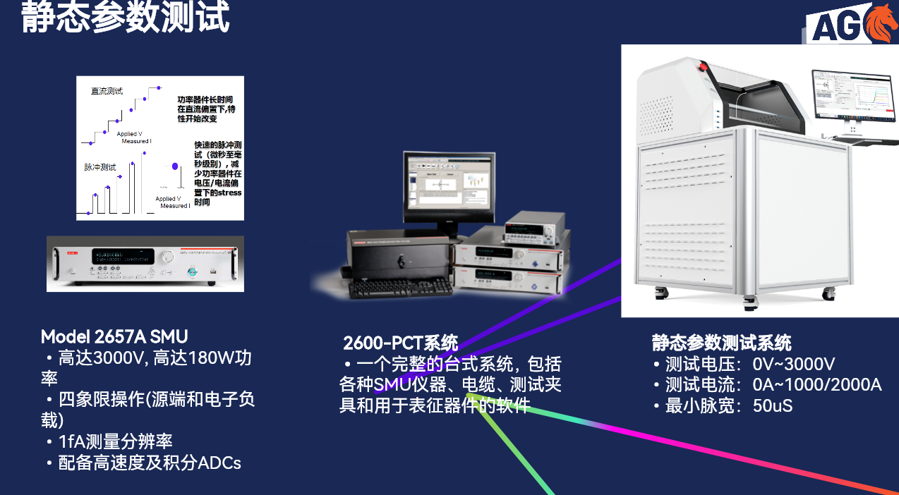

针对静态参数测试,Keithley高功率源表(SMU)能够实现高电压、超低电流测量,为器件耐压、漏电流等关键参数提供高精度表征能力;在动态参数测试方面,Tektronix自动化双脉冲测试平台能够帮助工程师快速完成开通损耗(Eon)、关断损耗(Eoff)以及动态开关特性的自动分析,减少人工计算带来的误差,提高测试效率和结果一致性。

图: Tektronix与Keithley联合提供覆盖静态参数、动态双脉冲测试以及高带宽隔离测量的完整器件级测试方案

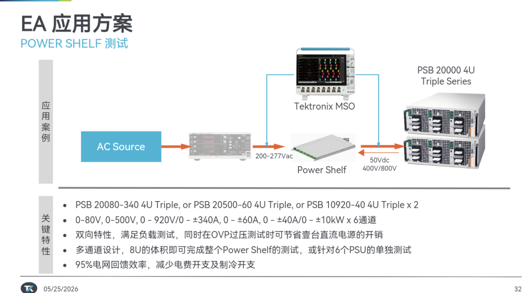

随着研发工作逐步从器件层延伸至系统层,测试对象也从单个电源模块扩展至Power Shelf乃至MW级Power Rack。相比传统实验室环境,AI数据中心供电系统不仅功率等级更高,而且需要验证不同模块之间的协同工作能力,以及整个供电系统在高动态负载下的稳定性和可靠性。

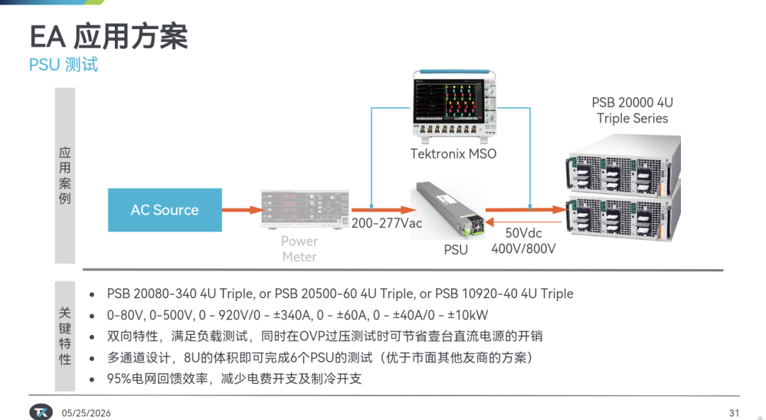

针对这一需求,Tektronix联合EA推出覆盖系统级验证的完整测试平台。EA双向直流电源及电子负载系统可根据不同测试需求灵活构建PSU、Power Shelf以及Power Rack测试环境,实现电源与负载一体化测试。依托模块化设计,系统能够根据项目规模快速扩展至数百千瓦甚至兆瓦级测试能力,满足AI数据中心供电系统持续升级带来的验证需求。
更重要的是,在大功率测试过程中,EA能量回馈技术能够将测试过程中产生的大部分电能重新反馈至电网,而不是以热量形式消耗,不仅显著降低实验室运行成本,也减少了制冷系统负荷,为长时间、大功率测试提供更加绿色、高效的解决方案。对于AI数据中心研发实验室而言,这意味着不仅能够完成更高功率等级的测试验证,也能够在保证测试能力的同时兼顾实验室运营效率。
数据中心
图: EA模块化双向电源及能量回馈系统支持从PSU到MW级Power Rack的系统级测试验证
通过将Tektronix高性能示波器与自动化分析软件、Keithley精密源表以及EA模块化能量回馈平台有机结合,研发团队能够建立覆盖器件、模块到整机系统的完整测试能力。从早期器件选型、控制策略优化,到Power Shelf验证,再到AI数据中心供电系统最终测试,整个研发流程均可在统一的平台上完成,大幅提高测试效率,降低系统集成复杂度,并帮助研发团队更快完成产品验证和工程化落地。
