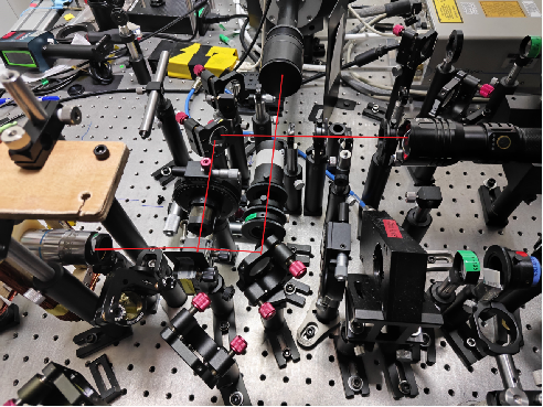

四、 实验过程
1.  光路准直与光源切换:首先使用激光进行光路准直,确保光路正入射。随后关闭激光,切换为白光LED手电筒作为照明光源。
2.  偏振系统消光调节:在无样品或样品无磁信号区域,精细调节1/2波片和1/4波片的方位角,使系统达到最大消光状态(背景最暗),此时系统对偏振旋转最为敏感。
3.  磁畴成像:将样品移至光路中。小幅转动1/2波片(偏离完全消光位置一个小角度),引入一个偏置点,将磁畴引起的偏振面旋转线性地转换为光强调制,从而在相机视野中观察到明暗对比的磁畴图案。
4.  图像采集与处理:选择照明均匀的区域作为感兴趣区域(ROI),通过相机软件或后期处理软件,适当调节图像的对比度、伽马值,以优化磁畴结构的视觉显示效果,突出特征。
相机实际光路照片

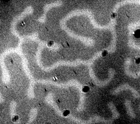

相机磁畴成像实验结果(300K零磁场磁畴成像)
结果分析:
1.  成像质量成功验证:实验成功获得了清晰的迷宫状磁畴图像。磁畴纹路连续、蜿蜒,明暗对比明显,典型磁畴宽度在1-3微米量级。这直接证明了“白光LED + AttosTek UVISI064BU高灵敏相机”组合方案的有效性。
2.  高灵敏度相机的作用分析:白光LED的光谱较宽,单位波长内的光强远低于单色激光,且磁光克尔信号本身极其微弱。在此条件下能获得清晰图像,首要归功于UVISI064BU相机卓越的灵敏度与低噪声特性。其高量子效率确保了光子被高效捕获,低读出噪声保证了信号不会被电子噪声淹没,从而在弱光条件下依然输出了高信噪比的原始图像,为后续的图像处理提供了优质基础。
3.  白光光源的优势体现:成像画面整体均匀,未见明显的干涉条纹或散斑噪声,这得益于白光LED的非相干特性。这简化了图像解释,避免了相干噪声对真实磁畴结构的干扰,特别适合于对静态畴结构进行高保真成像。
4.  物理内涵分析:观察到的迷宫畴是薄膜垂直磁各向异性与退磁能相互竞争的典型平衡态结构。磁畴的宽度、起伏程度与材料的磁各向异性常数、交换刚度、膜厚等内在参数直接相关。该清晰的静态图像为进一步定量分析(如计算畴壁能密度)或作为动态研究的初始态参考奠定了基础。
