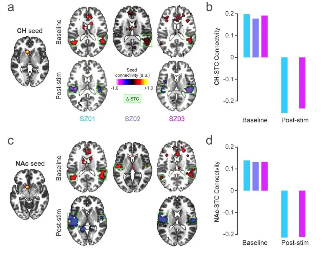

精神分裂症患者产生顽固性幻听,并非源于单一脑区的局部病变,而是深部纹状体(尤其是伏隔核NAc与尾状核头CH)与高级听觉皮层(颞上回STC,包含赫氏回HG与颞平面PT)之间形成了异常增强的功能耦合。在正常生理状态下,纹状体充当大脑内部信息与外部感知的“门控”过滤器,负责抑制内部生成的思维信号传入听觉皮层;而在患者脑中,这种门控机制因多巴胺能系统失调而失效,导致NAc和CH过度兴奋并向STC发送错误预测信号,使患者将内心独白或自发思维误判为来源于外部的真实“声音”。本研究基线影像学数据(图1左侧部分的静息态功能连接图谱)清晰显示,所有入组患者在未干预前,其NAc与CH至STC区域的连接强度均远超出正常生理阈值,从回路层面印证了该病理模型。

图1 LIFU诱导的异常纹状体-颞叶功能连接可逆性下调
图1 展示LIFU对精神分裂症核心异常脑网络“纹状体—颞上皮层(STC)”功能连接的调控机制,由基线状态与刺激后状态对比构成。
图1a–b显示尾状核头(CH)作为种子点时的功能连接分布,图1c–d显示伏隔核(NAc)作为种子点时的连接模式。在基线状态下,所有患者均表现出纹状体与颞上回关键区域(包括赫氏回Heschl’s gyrus, HG,以及颞平面planum temporale, PT)的异常增强连接,表现为红色高强度连接簇,提示存在典型的“纹状体–听觉皮层过度耦合”病理状态。刺激之后,无论是CH还是NAc靶点LIFU均引起连接显著下降,表现为蓝色负向变化簇,主要集中在HG与PT区域,说明该异常环路被有效削弱。图中还标注关键峰值坐标,例如基线高连接区域约在(-40, -26, 14)与(56, -30, 14),而刺激后下降区域约在(-48, -22, 12)与(50, -18, 12)。整体结果说明LIFU不仅影响局部结构,还可远程调节与幻听直接相关的跨脑区功能网络耦合。

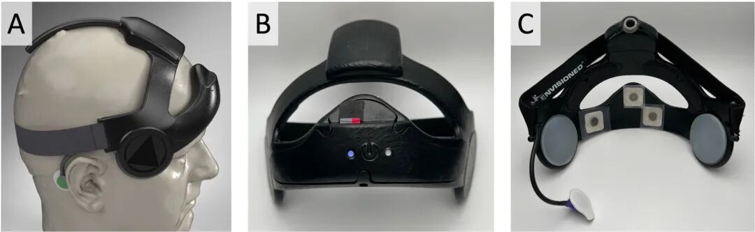

本研究采用的临床级可穿戴LIFU系统(源自Attune ATTN201平台)是一套集个体化声学建模、高精度机械固定、多模态生理传感与闭环数据记录于一体的智能可穿戴设备,绝非简单的超声发射器。结合设备在精神分裂症治疗中的声学参数以及针对阿片类药物使用障碍(OUD)群体进行的人因工程学验证(验证设备外形如图2所示),其系统架构与关键设计细节如下:

图2 夜间佩戴的可穿戴人因工程设备实物与三维渲染示意图
图2 包含三张子图。图2A为侧面视角的三维渲染图,模拟了设备佩戴于头部的实际效果,图中明确标注了右耳后方的乳突(mastoid)参考电极位置(绿色标示),且右太阳穴区域以圆圈标注了临床治疗型设备中超声换能器所在的位置。图2B 设备正面实物照片,展示了插入Micro-SD存储卡后,设备正面左侧的微型蓝色LED电源指示灯正常亮起,该蓝光信号向用户表明设备已正常启动且存储卡识别无误。图2C 设备后部实物照片,清晰可见已安装的前额脑电电极及耳后乳突参考电极,弹性魔术贴后带按实际佩戴方式反折覆盖于设备主体之上,设备外壳材质明确标注为3D打印热塑性聚酰胺弹性体(TPA),为无染料添加的医用级柔性材料。

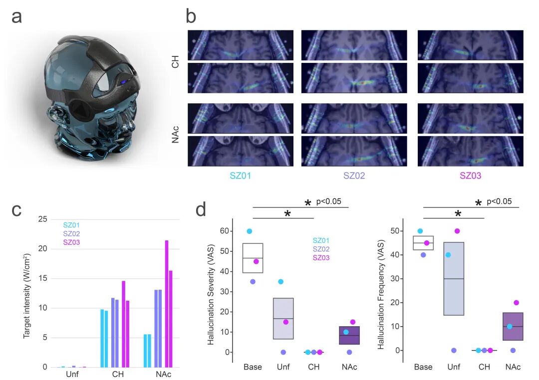

超声发射与相控阵子系统:设备双侧各集成64阵元换能器,工作频率固定为500 kHz。该频率选择是穿透成人颅骨厚度与保证聚焦锐度之间的黄金平衡点——频率若过高则颅骨吸收能量过多、产热风险增大,若过低则聚焦光斑弥散、失去靶向意义。换能器通过颞窗(眼睛后方颅骨最薄区域)将超声波束汇聚至深部靶点(声学模拟聚焦效果如图3a-b所示,热点精确覆盖NAc和CH坐标)。
个体化声学模拟与安全子系统:基于k-wave工具包和Pennes生物热方程进行术前仿真,利用PETRA影像映射颅骨密度与声速(依据Miscouridou映射法),精确计算每位患者的声衰减系数(设定基准值10.3 dB/cm)和焦点偏移量。仿真输出确保焦点处空间峰值脉冲平均强度(ISPPA)在靶点达到7.72~22.86 W/cm²,而相邻非靶区仅约6~7 W/cm²,体现出优异的空间选择性(各靶点强度分布详见图3c)。

图3 声学模拟精准靶向纹状体及LIFU诱导的幻听症状急性缓解
图3 由四个子图(a、b、c、d)组成。图3a和b展示了经过颅骨声学传输验证的个体化模拟结果,清晰显示焦点能量在两名代表性患者个体化解剖空间内,分别精确覆盖于伏隔核(NAc)和尾状核头(CH)的5mm半径靶区球体上,实现了稳健的焦点重叠。图3c展示了轴位、冠状位和矢状位视角下的声学强度分布热力图,量化数据显示NAc靶点(MNI坐标-8, 9, -8)的原位空间峰值脉冲平均强度(ISPPA)范围为7.72 ~ 22.86 W/cm²,CH靶点(MNI坐标-10, 18, 2)为12.47 ~ 15.77 W/cm²,而邻近的非靶区脑组织强度显著衰减至约6 ~ 7 W/cm²;作为对照,非聚焦假性刺激(UF)在全脑范围未产生任何焦点压力热点,其ISPPA值仅为0.03 ~ 0.28 W/cm²,验证了其作为盲法对照的有效性。图3d箱线图,其中线条代表平均值,误差条表示均值±标准误,彩色圆点分别代表三名个体患者(SZ 01、SZ 02、SZ 03),图示显示主动LIFU刺激NAc和CH后,视觉模拟量表(VAS)测得的幻听严重度和频率较基线均出现显著下降(*p < 0.05),所有三名患者在两种主动刺激条件下降幅均超过50%;但需注意,SZ 02患者在UF假性刺激前恰好无幻听症状,因此该条件下无法进行前后配对比较。
机械固定与舒适性设计:设备主体采用3D打印热塑性聚酰胺弹性体(TPA)轻质材料,无染料添加,兼顾结构强度与皮肤亲和性。固定系统由可调节的弹性魔术贴后带和可拆卸的鼻桥居中定位工具组成,确保跨周次治疗时换能器位置的重复精度(结合增强现实AR投影辅助实时校准)。为提升夜间佩戴舒适度,超声换能器表面覆盖有硅胶衬垫,可缓冲压力并产生局部接触降温效应(设备侧剖面与佩戴效果详见图2A、2C)。
多模态传感与状态监测子系统:设备前额带集成2通道脑电电极(分别对应于FP1和FCZ位点,参考电极置于乳突)、3轴加速度计(采样250 Hz,用于捕获头部运动)、温度传感器及光电容积描记(PPG)传感器。其中EEG数据以250 Hz采样率流式存储于本地Micro-SD卡中(设备正面与背面的传感器布局及SD卡/指示灯位置详见图2B、2C),该设计为后续实现基于实时睡眠分期或脑电节律的闭环自适应刺激奠定了基础
电源与用户交互子系统:设备内置可充电电池,通过正面中心物理按键实现开关机。状态指示采用微型LED光导设计——右侧橙色/红色LED常亮表示充电中,绿色表示充满;左侧蓝色LED灯常亮表示设备正常运行且存储卡已正确识别(若显示红色或橙色则提示存储卡异常,需用户检查)。此外,配套的智能手机端电子患者报告结局(ePRO)应用程序(TrialKit平台)用于每日采集主观感受与舒适度评分,作为客观生理数据的补充维度。

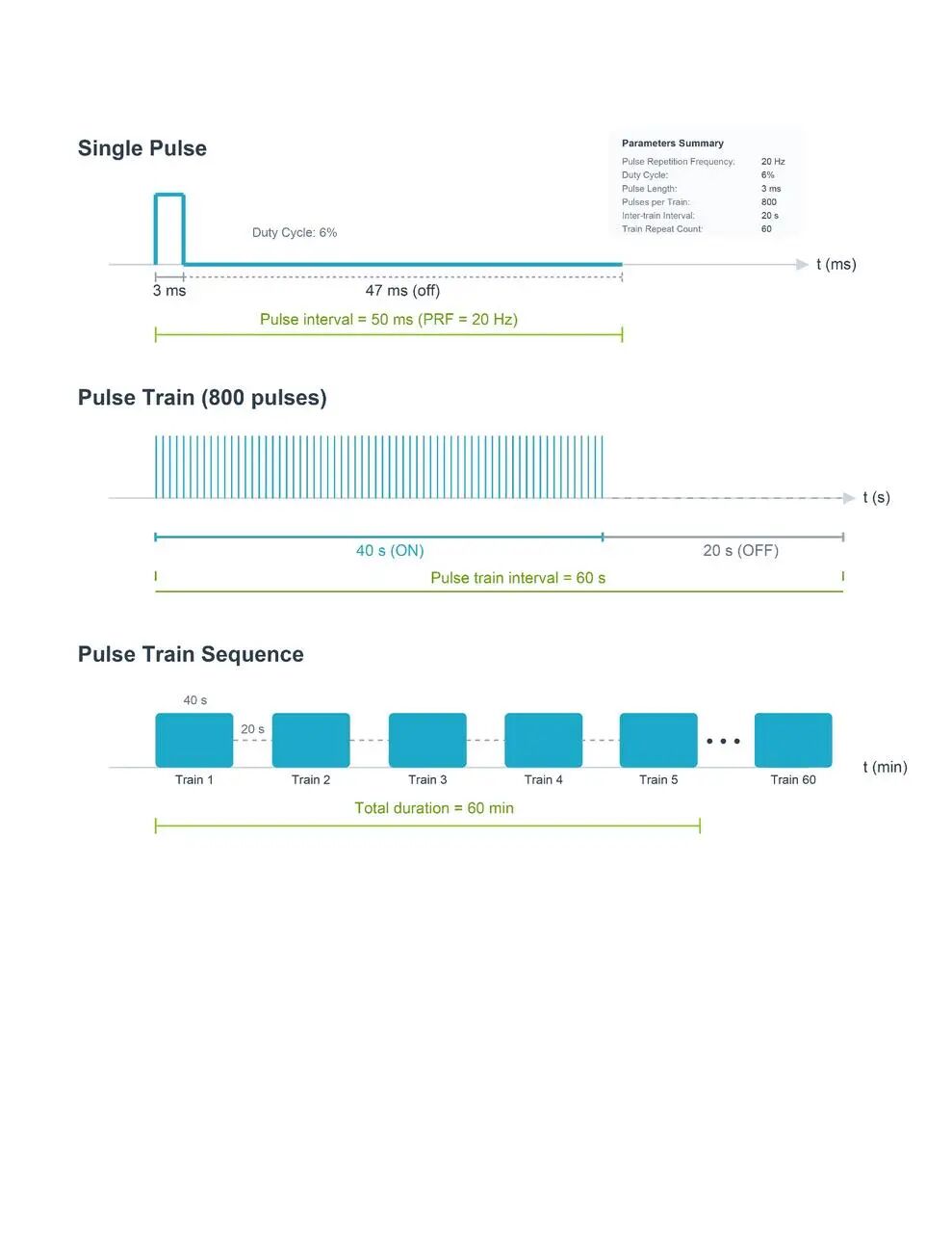

试验设计与盲法:本试验为首次人体(FIH)、随机、单盲、自身交叉对照的0期可行性研究。每名患者依次接受三种干预条件(间隔1周洗脱期):①主动LIFU靶向左侧NAc;②主动LIFU靶向左侧CH;③无聚焦假性刺激(Sham,采用随机化阵元延时以破坏聚焦,但保留体表触感)。条件顺序随机分配,盲法通过模拟统一感官体验实现——事后反馈显示所有患者均无法分辨假刺激与真实刺激(设备操作参数时序图详见补充图4)。

 图4 超声刺激时序参数示意图
图4 脉冲时序原理图,以横向时间轴清晰标示了本研究所采用的LIFU刺激参数模式:脉冲重复频率固定为20 Hz,每个脉冲宽度为3 ms,脉冲间间隔为50 ms,由此计算出占空比为6%(即3 ms / 50 ms)。同时,示意图还展示了刺激的循环周期模式,即以40秒连续声刺激开启、随后20秒完全关闭为一个完整循环,该循环在每侧半球重复进行,累计单侧有效刺激时长为30分钟,双侧总计60分钟。

干预参数与靶向流程:个体化靶点基于MNI坐标(NAc: -8,9,-8;CH: -10,18,2)转换至每位患者的原生解剖空间。刺激模式采用20 Hz脉冲重复频率、6%占空比(脉冲宽度3 ms,间隔50 ms),以40秒开启/20秒关闭的间歇循环施加,每侧半球累计刺激30分钟(双侧总计60分钟)。假性刺激采用非聚焦超声(UF),总输出能量相同但无焦点压力热点(UF条件下全脑无聚焦强度分布见图1c,其强度仅0.03~0.28 W/cm²)。

安全性与靶点精准度:所有患者耐受良好,未报告任何不良事件。声学仿真证实焦点能量精确沉积于预定靶点——NAc处焦点ISPPA达7.72~22.86 W/cm²,CH处达12.47~15.77 W/cm²,且相邻区域强度大幅衰减(见图3c)。所有声学输出均远低于安全限值(机械指数MI<1.9,组织温升≤0.6℃,安全余量详见表2),验证了可穿戴LIFU在精神分裂症群体中执行深部靶向干预的可行性与安全性。
幻听症状快速且显著改善:重复测量方差分析显示刺激条件对幻听严重度(F=17.2, p=0.002)及频率(F=8.5, p=0.01)具有显著主效应。主动LIFU后,所有3名患者均表现出超过基线50%以上的幻听严重度与频率降幅(个体数据点分布及组均值变化见图3d箱线图与散点)。配对比较显示,靶向NAc(t=6.38, p=0.02)与靶向CH(t=6.42, p=0.02)均带来稳健的干预后即刻下降。尽管因一名患者在假刺激前恰好无幻听(地板效应)而无法进行完美的假刺激直接配对统计,但主动刺激相对于假刺激仍呈现出较大效应量(靶向CH vs 假刺激的Cohen's d=0.95),且症状在各次洗脱期内均回归基线,排除了累积效应。
同步的神经回路功能性解耦:rs-fMRI数据显示,基线时所有患者均存在NAc-STC及CH-STC的异常高连接。主动LIFU干预后,该异常耦合连接出现明确且一致性的回落(干预前后连接强度对比见图1右侧部分),效应量处于中等水平(Cohen's d=0.43~0.52),且回落的脑区主要集中于与言语感知密切相关的赫氏回(HG)和颞平面(PT)。这种症状-回路变化的时空同步性,为该回路在幻听生成中的因果驱动地位提供了关键概念验证证据。
