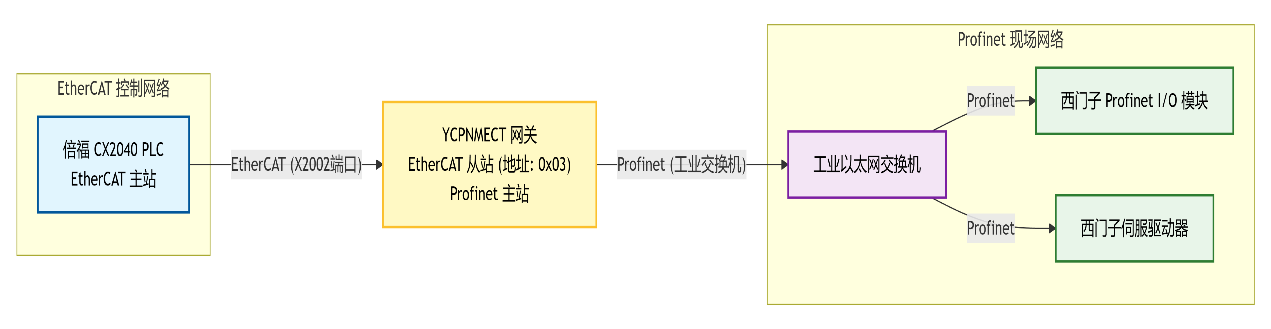

 2.2 系统架构设计
采用"单网关集中转换"方案,系统拓扑结构如下:
EtherCAT侧:YC-PNM-ECT网关作为EtherCAT从站,通过标准以太网电缆连接至倍福CX2040 PLC的EtherCAT端口(X2002),从站地址设置为0x03
ProfiNet侧:YC-PNM-ECT网关作为ProfiNet主站,通过工业交换机连接所有西门子ProfiNet从站设备,ProfiNet网络采用环形拓扑结构,确保通信冗余
数据流向:倍福PLC的控制指令通过EtherCAT总线发送至网关→网关将指令转换为ProfiNet协议→下发至西门子I/O模块和伺服驱动器;西门子设备的状态数据反向传输,经网关转换后通过EtherCAT上传至倍福PLC
ethercat

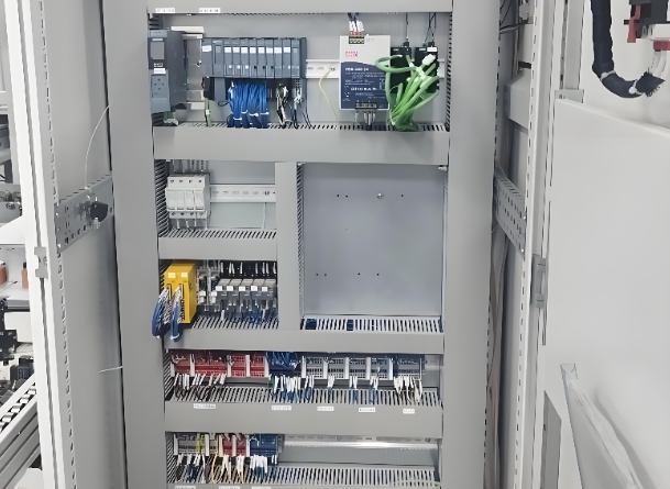

 三、硬件部署与连接
 3.1 物理安装
将远创智控YC-PNM-ECT网关模块安装在生产线控制柜内的35mm DIN导轨上,采用DC24V冗余电源供电(型号:Phoenix QUINTPS/3AC/24DC/10)
网关EtherCAT端口(标识:ECT)通过屏蔽双绞线连接至倍福PLC的EtherCAT主端口,链路速率100Mbps全双工
网关ProfiNet端口(标识:PN)通过工业以太网交换机(型号:Hirschmann RS200800M2M2SDAP)连接至西门子ProfiNet设备网络,交换机支持ProfiNet IO RT实时通信
所有连接均采用带屏蔽层的工业以太网电缆,屏蔽层单端接地,减少电磁干扰

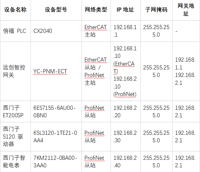

 3.2 网络参数配置

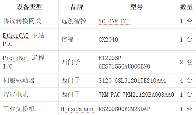

设备清单总览:
