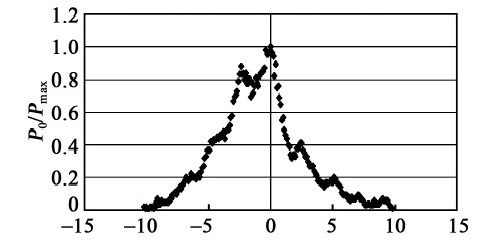

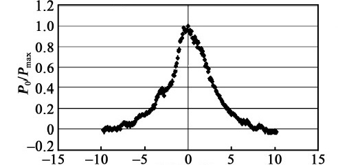

实验结果:三类换能器声场均与理论预测吻合较好:平面组合凹透镜基本实现焦平面双焦点;锥形组合透镜实测焦间距9.8mm,旁瓣特性符合预期;平凸透镜在声轴线68mm和120mm处成功实现双焦点,整体性能满足神经阻滞理疗需求。
超声换能器
图2距换能器输出面120mm的声场分布
超声换能器
图3距换能器输出面68mm的声场分布

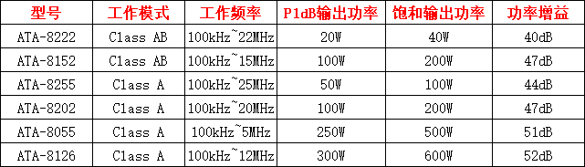

【推荐产品】:ATA-8000系列射频功率放大器
超声换能器
图:ATA-8000系列射频功率放大器指标参数
