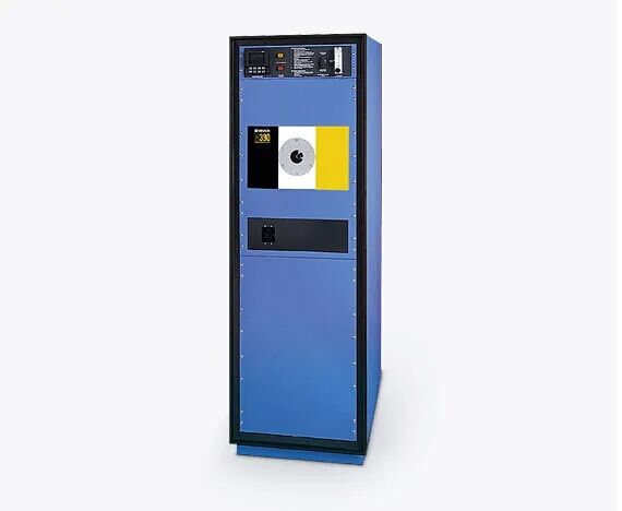

M390的核心辐射元件是一支标准25mm口径石墨管腔体。石墨材料具有极高的熔点(约3650°C)、优异的热导率以及在高温下相对稳定的机械强度,这些特性使其成为超高温腔体黑体的理想载体。M390的石墨管采用底端封闭式设计,形成一端开口的柱形腔体结构。辐射能量在石墨管内壁经过多次反射与吸收后,在管口处形成高度近似理想黑体的辐射特性。
根据Advanced Energy官方数据,M390在0.65~1.8 µm的近红外至短波红外波段的有效发射率达到1.0。这一波段的发射率对材料热处理(约800~1500°C)和航空发动机涡轮叶片测温(约1000~1800°C)等高温应用尤为关键——因为短波长单色测温仪和比色测温仪通常工作于此波段。

参数指标
温度范围300 ~ 3000°C
腔体类型石墨管腔体(25mm口径)
有效发射率1.0 @ 0.65~1.8 µm
测量不确定度±0.25%读数 ±1°C
温度稳定性±1°C
控温方式快速响应红外温度计反馈 + PID控制器
升温速率室温→2300°C 仅需5分钟
通信接口RS232(标配)/ RS485(选配)
校准溯源NIST可溯源校准证书
温度传感器快速响应红外测温计
