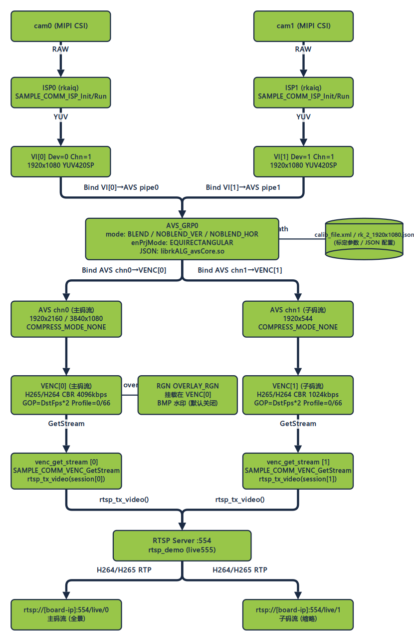

灵眸科技推出的AVS(Around View System)方案,基于EASY-EAI-Nano-TB核心板,通过两颗MIPI-CSI摄像头,实现3840×1088超宽全景画面的实时拼接与RTSP推流。本文带你快速上手。

cd /userdata/Solu/avssystemctl stop rkaiq_3A.serviceinsmod video_rkavsp.koinsmod video_rkfec.ko./avs --vi_size 1920x1080 --avs_chn0_size 3840x1088 --avs_chn1_size 1920x544 \      -a /etc/iqfiles -e h265cbr -b 4096 -n 2 \      --avs_mode_blend 0 --ispLaunchMode 0 \      -J /oem/usr/share/avs_json/rk_2_1920x1080.json &
运行后,系统自动启动RTSP推流,使用VLC即可预览全景画面。

AVS方案支持主码流和子码流同时输出:
主码流:3840×1088,H.265编码,4Mbps码率
子码流:1920×544,可用于预览或低带宽传输
拼接模式支持三种:
融合拼接(BLEND):画面无缝融合,视觉连贯
无融合垂直拼接:上下分屏显示
无融合水平拼接:左右分屏显示
通过调整JSON配置文件,可以灵活适配不同摄像头布局和拼接需求。
