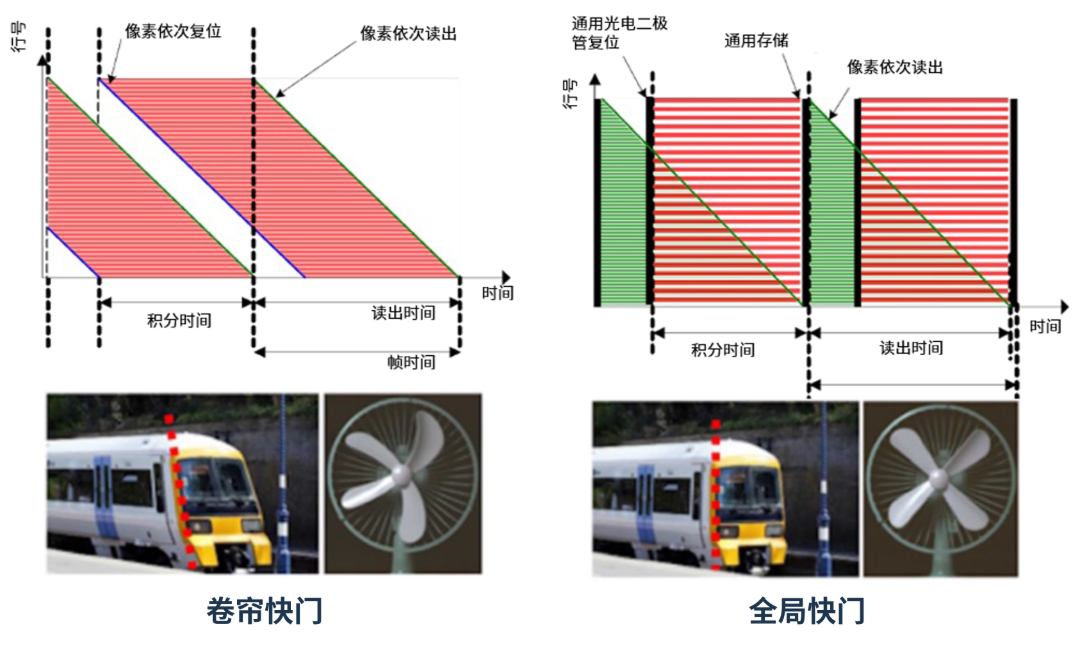

消费级数码单反相机与固定式安保摄像头普遍采用卷帘快门,图像传感器会分区域依次感光。曝光区域从传感器一侧逐步移向另一侧,已完成曝光的像素同步进行数据处理,后方区域则正在曝光。这种机制用于统筹相机成像流程,高分辨率场景下尤为适用,可避免图像处理前在内存中缓存大量画面数据。
图像传感器
对于消费级相机来说,这是一种巧妙的设计,但拍摄高速运动目标时画面容易产生轻微畸变,影响画面真实感。对于面向无人机、机器人导航,或是用于目标身份识别的成像设备而言,卷帘快门的工作效率并不理想。
全局快门可以消除运动物体出现画面畸变的问题。整个光电二极管一次性捕获图像的所有区域,然后将像素值存储到内存中。

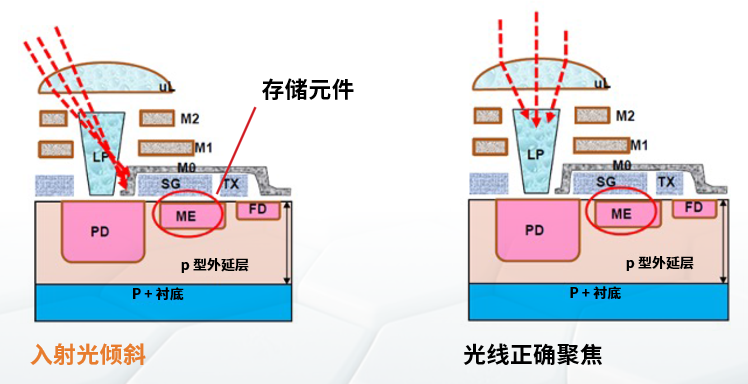

为让全局快门的图像数据即时传输至存储元件(左图中标识为 ME),存储元件 (ME) 紧邻光电二极管布设。这种设计的一个潜在弊端是,从导光管 (LP) 漏出的入射光或杂散光,可能对存储元件造成干扰。
杂散光带来的影响可从这些照片中直观看到:贴在运转扇叶上的名片呈现出重影虚影。后续曝光的光线与先前曝光的画面相互叠加,最终形成了透明的视觉错觉。

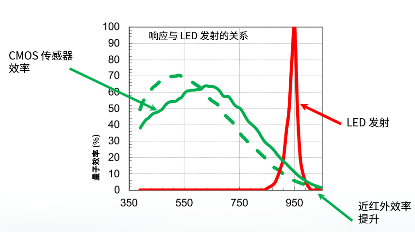

针对红外 (IR) 频率优化的图像传感器通常采用主动照明。它使用红外或近红外 (NIR) LED,或者使用垂直腔面发射激光器 (VCSEL) 来“照亮”前方目标。两种光源均以极短脉冲形式发射红外光。
图像传感器
为了使红外或近红外传感器捕捉脉冲反射光,时序必须与发光脉冲严格同步。如果红外传感器经过精心设计,使所有像素在红外发射器脉冲的瞬间都能获得最佳响应,则红外传感器的 GSE 将得到极大提升。

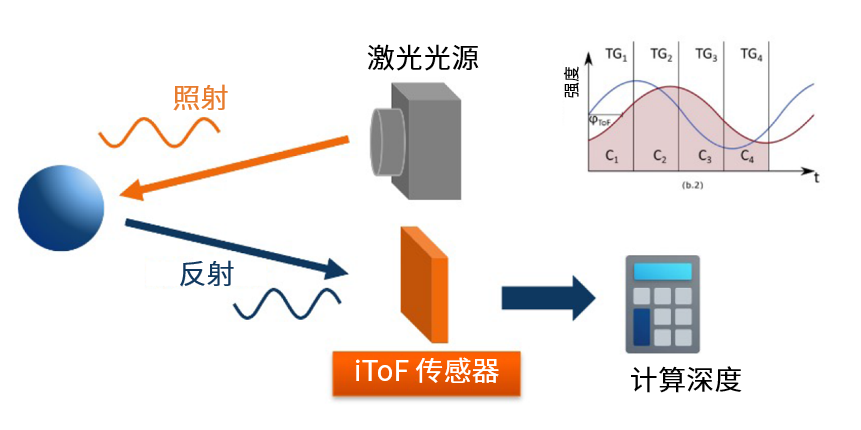

由于分辨率始终是一个限制因素,安森美 Hyperlux ID 这类 CMOS 图像传感器的深度感知范围有限。机器人与无人机若要突破限制实现更远距离深度感知,就需要采用一种称为间接飞行时间 (iToF) 的技术。安森美 Hyperlux ID 传感器采用全局快门,以 940 nm 红外激光二极管作为照明器,可同时捕捉八次曝光(两种频率,各对应四个相位),然后将所有曝光数据整合为单帧存储。此举基本消除了运动引起的相位误差。
Hyperlux ID AF0130 内置嵌入式深度处理 ASIC,可在片上处理所有深度感知运算。例如,当激光等恒定调制光源发出的光线经物体反射后,反射光与发射光之间会产生微小的相位差。借助基础三角运算,ASIC 就能根据四组曝光对应的相位差,推断出一个距离值(间接飞行时间中“间接”的由来)。

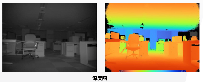

物体的反射率反映了物体产生的光信号强度。可视化软件能够使用深度图以颜色方式表示相对深度。图中,近处物体偏向光谱红色区域,远处物体则偏向蓝紫色一端。

目前,许多 AMR 和机器人使用 VCSEL 激光器作为主要的主动照明器件。这类场景下,图像传感器需测算 VCSEL 与自身 NIR 反射光的频率相位偏移,并对两种光信号的强度进行调制。
图像传感器

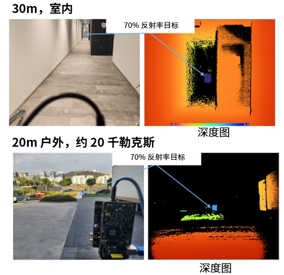

安森美工程师开展实景模拟测试,在采用 VCSEL 的条件下,Hyperlux ID AF0130 在浅色调普通走廊的荧光灯环境中,可清晰识别 30 米处反射率 70% 的目标;在雾霾天气、照度 20000 勒克斯的背阴区域,有效探测距离可达 20 米。

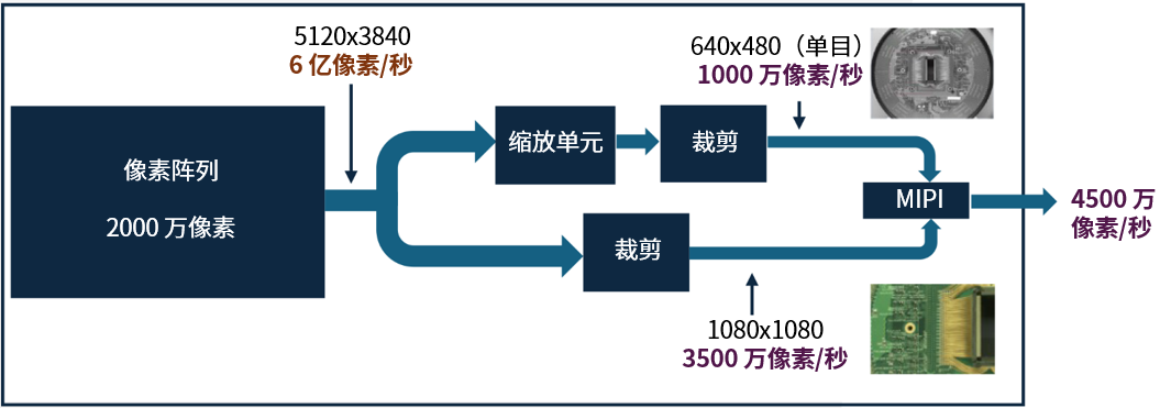

安森美 Hyperlux LP 系列 AR2020 传感器最高分辨率可达 2000 万像素,帧率 60 帧/秒。它支持画面分区处理,可放大指定区域,强化细节表现,同时还能以原生分辨率捕捉整个画面范围。
图像传感器
若系统依靠采集两帧图像来呈现不同细节层次,两帧图像的采集延迟可能导致图像处理器丢失关键信息。安森美的智能感兴趣区域 (SmartROI) 功能,让 AR2020 能够替代传统双传感器机器视觉方案(即使用两颗传感器,以不同放大倍率对同一区域成像的架构)。对于执行拾取和放置操作的关节机器人而言,借助 SmartROI,既能感知前方整个场景,也能专注于需要移动的物体和目标放置位置。

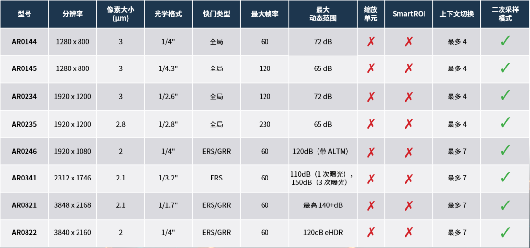

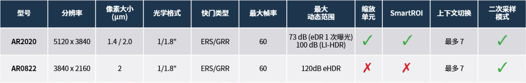

最适合 FPV 操作、性价比最优的图像传感器采用卷帘快门,通常包含全局复位释放 (GRR),用以模拟更多全局曝光条件。在以下表格中,“ERS”指的是电子卷帘快门,而支持此类去伪影方法的型号则标注了“GRR”。
AR2020 采用卷帘快门读出技术,提高了量子效率,降低了读出噪声,且不会引入画面畸变。AR2020 还支持运动唤醒 (WoM) 技术,使传感器能够在超低功耗模式下运行,在以 16 x 9 分辨率检测到场景中的变化之前,仅消耗正常功率的 1/100。
图像传感器
表格中提到的缩放单元,指借助拜尔滤镜通过算法对图像进行二次采样,得到尺寸更小但画质依旧精准的图像(表格中也列明了“二次采样模式”)。对于全局快门传感器,当镜头对准远景,近处物体突然入镜时,动态场景切换功能会让传感器立即复位,避免近处物体出现严重模糊。
视觉导航系统 (VNS)
为了避免碰撞,图像传感器最好使用支持 HDR 和超高帧率的卷帘快门。由于支持 GRR,AR0821 和 AR0822 型号特别适合执行此类任务。对于读取二维码和条形码等操作,AR0145 和 AR0235 由于具有全局快门和高帧率,因此更适合使用,可确保图像无畸变。

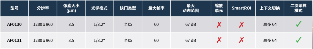

安森美 Hyperlux ID AF0130 与 AF0131 深度传感器所实现的技术突破,能够重塑无人机和 VGR 的设计范式,使之更易于生产制造、维护保养、工程开发,同时具备更高的性价比。
AF013x 搭载的 120 万像素 BSI 全局快门,可使 CMOS 图像传感器实现超高精度的深度感知能力
智能 iToF 技术与片上存储结合(仅限 AF0130),可减少甚至消除运动伪影,助力需要高精度机器视觉的图像与物体识别系统类 AI 软件提升准确性
片上集成算法处理功能,完全消除对外部微控制器的依赖,从而简化组件设计、缩小组件尺寸,同时降低功耗
出色的环境光抑制能力可提升传感器的无歧义测距范围,从而支持更广泛的机器视觉新应用
依托安森美行业标准 Devware X 开发环境,可实现开放式软件开发与可编程控制,并支持自定义情景配置
