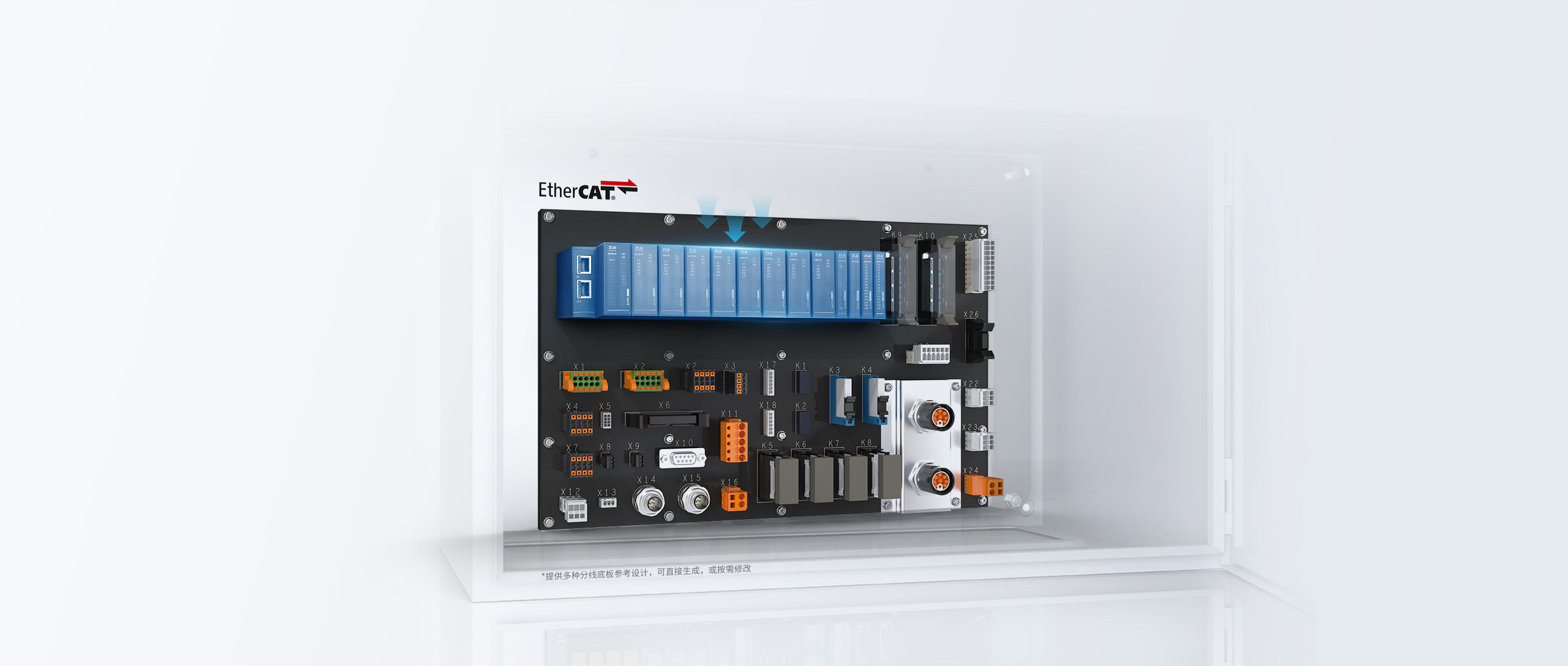

ZIO系列插板式I/O模块是ZLG开发的基于EtherCAT实时总线的可灵活扩展的远程I/O模块。该系列产品由耦合器、数字I/O、电机驱动、模拟量、电源等功能模块组成。
ZIO系列可以通过定制化的底板集成各类接口,搭配多种功能模块,能够实现小型化的同时通过预制线缆的方式减少接线,从而减少设备安装调试的人工成本。
ethercat  预制分线底板 即插即用
ZIO系列模组采用EtherCAT总线通讯,通过独特的结构设计,可以插入预制专用的分线底板中,分线底板可按需定制接口种类及数量,并通过编码好的组件实现即插即用。例如你的高端制造产线中,设备繁多,接口种类五花八门,既有DI/DO设备采用的按压式端子,也有AI/AO采用的高防护航空端子,更有伺服电机用的大电路连接器,甚至还需控制几十个微型继电器。这些统统都没关系,全部按需做进底板上,信号分别汇总到不同型号的ZIO插拔式模组上,最后由耦合器通过网线连接到EtherCAT网络中。
ethercat
ethercat  适用于批量标准化生产
底板按需设计一遍,集成好系统所需的全部连接器和附加器件,批量生产时只需将一个接一个的连接器插入底板的即可,无需像传统刀片式那样成百上千跟小线,一根接一根的捅。装配时间大幅缩短、人力成本大幅下降!

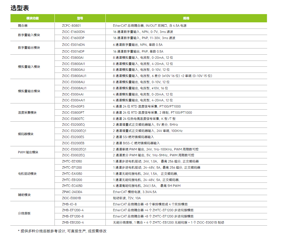

ZIOC插拔式模组涵括工控领域全部常用的从站类型,包括耦合器、数字量、模拟量、电源和电机驱动等模组可供选择例!
