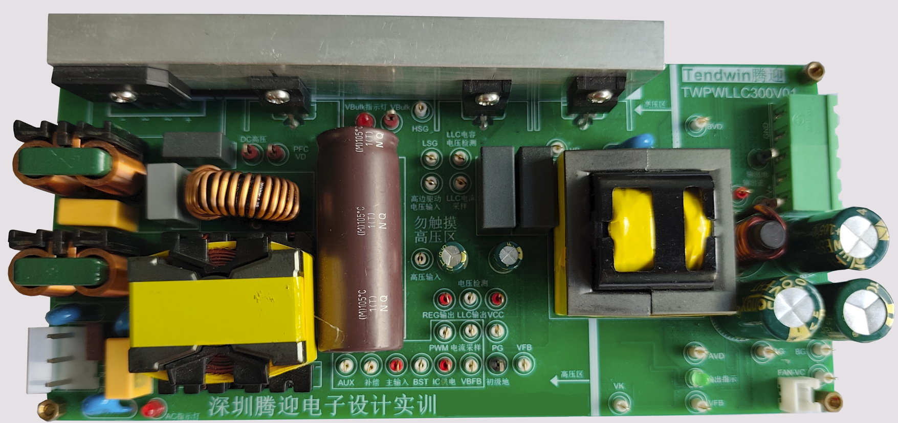

开关电源应用广泛,在设计时有很多知识点要考虑。在腾迎开关电源设计里有个知识点就是PD快充反激式电源与LLC开关电源里的Brown-In / Brown-Out是什么、以及它的作用与意义:
开关电源设计
一、什么是Brown In /Out
1. Brown-In(上电启动阈值,IN 保护)输入电压从 0 往上缓慢上升,电源刚好能正常启动、允许开关工作的最低母线电压
a.场景:上电、电网电压慢慢回升
b.逻辑:Vbulk ≥ Brown-In → 芯片允许 PWM 驱动输出,电源启动
c.俗称:启动门槛电压
2. Brown-Out(低压关断保护,BO 保护)电源正常工作中,输入电压往下跌落,低于该值立刻关断开关管、停机保护
a.场景:电网压降、停电前电压跌落、大功率设备拉低市电
b.逻辑:运行时 Vbulk ≤ Brown-Out → 关驱动、停止开关,进入保护
c.俗称:输入欠压保护、BO 保护
应用中一定满足:Brown-In > Brown-Out。例:In=120Vdc 母线,Out=90Vdc母线,它的作用:防止电压在临界点小幅波动时,电源反复启停、打嗝抖动。
