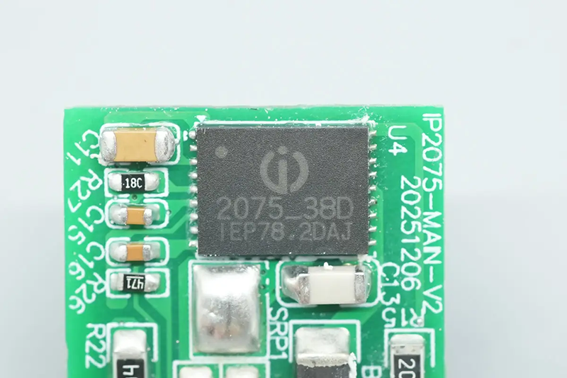

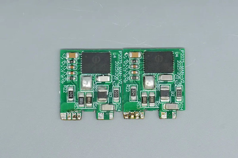

     传统氮化镓充电器设计往往需要外置驱动芯片、独立GaN器件和额外的启动电路,不仅增加了外围元件数量,也对PCB布局空间提出了更高要求。英集芯IP2075_38D从底层架构出发,将700V高耐压氮化镓功率管直接合封进芯片内部,省去了外置开关管与配套驱动电路,有效简化了BOM清单。
     在此基础上,芯片还内置了高压启动电路,省去传统方案中的外置启动电阻,既减少了元件占用空间,也降低了启动环节的静态功耗。其HV引脚还兼具X电容放电功能,当交流输入移除时可自动完成X电容快速放电,进一步减少了待机状态下的额外损耗。
     芯片采用6×8mm的DFN18L紧凑封装,在有限的芯片面积内整合了完整的反激控制器核心、氮化镓功率器件、驱动与保护电路,为高功率密度充电器设计提供了有力支持。在实际产品设计中,基于IP2075_38D搭建的65W快充方案,外围元件数量相比传统分离方案可减少近三分之一,帮助工程师缩短开发周期,让充电器在保持大功率输出能力的同时,实现更轻薄便携的外观设计。

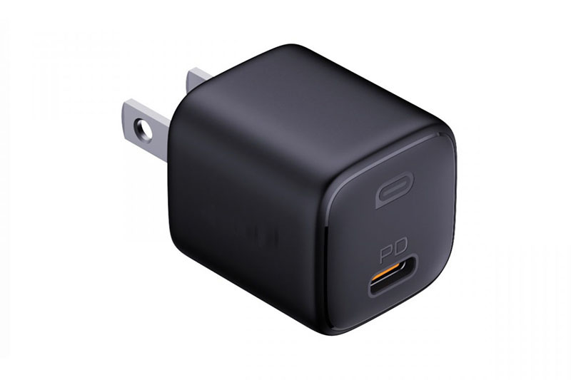

     凭借出色的性能表现,英集芯IP2075_38D已经在多款主流消费电子快充产品中实现批量落地,获得了行业与市场的双重验证。充电头网的多轮产品拆解显示,荣耀亲选66W氮化镓充电器、米物45W小魔方氮化镓充电器、睿元100W多口氮化镓充电器等多款热门产品均采用了这颗芯片作为主控。
     其中荣耀亲选66W氮化镓充电器依托IP2075_38D的高集成特性,实现了65g的轻量化机身,体积相比传统67W充电器缩小近40%,同时支持66W超级快充与65W PD快充,可同时为手机、笔记本电脑等设备供电。而睿元100W氮化镓充电器则创新性地采用双路IP2075_38D独立电源架构,在2C1A多口配置下实现了紧凑的柱状机身设计,支持多设备同时快充,进一步验证了芯片在大功率多口方案中的适配能力。
     目前IP2075_38D已经形成了成熟的配套方案生态,可与英集芯IP2028_B次级同步整流控制器、IP2738U多口协议芯片搭配,组成65W-100W氮化镓快充解决方案,覆盖从单C口快充头到多口大功率充电器的全系列产品需求。
