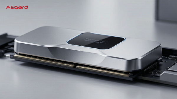

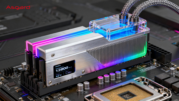

据目前网上释出的各种信息来看,DDR6与现在主板上竖插的“长条内存”完全不同。DDR6部分高端或将转向CAMM2封装形态——内存不再竖直安装,而是平躺在主板上,形态更薄更紧凑。背后原因很简单:当频率飙到上万MT/s时,竖插的信号干扰太严重,“平铺式”才能解决物理瓶颈。

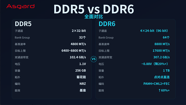

结合现有行业披露资料,整理DDR5与DDR6的核心差别,直观展现两代内存差距,如图:

三个核心技术升级:

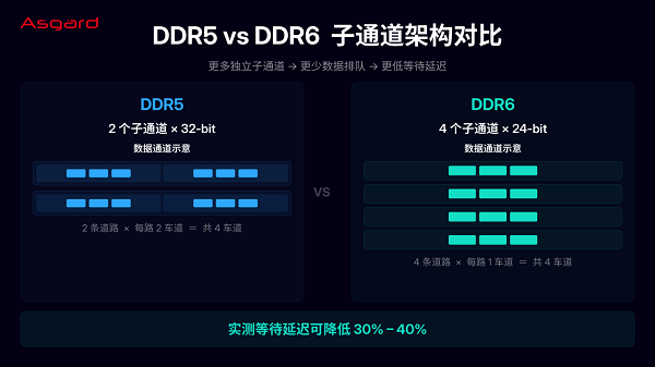

① 4×24-bit子通道。DDR5的两个子通道(2×32-bit),可以想象成两条单向双车道,一共四个车道;DDR6的四个子通道(4×24-bit)则对应四个单车道。车道变多了,每辆车走的路更独立、堵车概率更低,并行处理效率自然更高,实测等待延迟可以降低30%到40%。

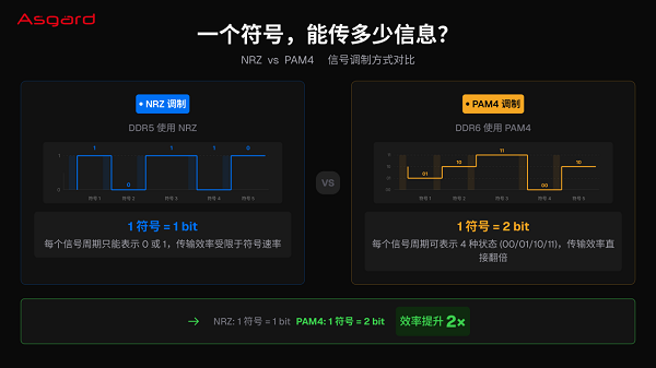

② PAM4信号。DDR5采用NRZ信号,一个符号传1个bit,而DDR6的PAM4信号,一个符号传2个bit,效率直接翻倍。

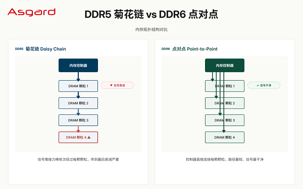

③ 点对点vs菊花链。 DDR5是“菊花链”,信号像接力棒依次经过每颗颗粒,传到最后衰减严重。DDR6改用“点对点”直连,控制器直接连接每颗颗粒,传输路径短、信号清晰完整。
