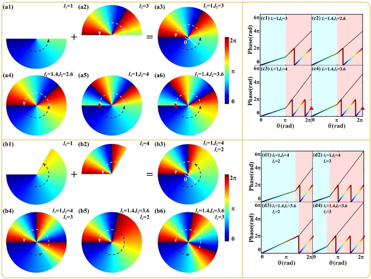

  太赫兹嫁接完美涡旋光束的设计与原理
  该研究的核心思想是:将不同拓扑荷对应的螺旋相位“嫁接”到同一个完美涡旋光束环上,使光环不同区域携带不同的轨道角动量(图 1a、图 1b)。在等比例嫁接中,两个拓扑荷通常各占光环一半。当等效拓扑荷为整数时,光束相位连续,环形强度较完整;当等效拓扑荷为分数时,相位会出现跳变,并在光环上形成明显缺口(图 1a、图 1c)。为解决这一问题,作者提出了非等比例嫁接策略,引入嫁接比例、位置参数和补偿相位等自由度。通过调节不同拓扑荷在光环上的占比,可以让整体相位保持连续,从而消除强度缺口;也可以通过补偿相位主动引入相位跳变,实现缺口位置调控(图 1b、图 1d)。
太赫兹
  图1.嫁接 PVB 的螺旋相位生成示意图.其中 (a1)-(a6) 为等比例嫁接拓扑荷,(b1)-(b6) 为不等比例嫁接拓扑荷。沿角向 θ 的包裹相位和展开相位中,(c1)-(c4) 为等比例嫁接拓扑荷,(d1)-(d4) 为不等比例嫁接拓扑荷。

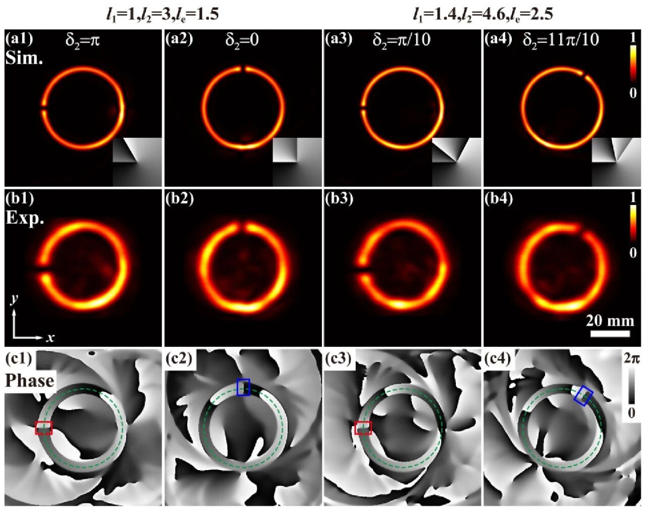

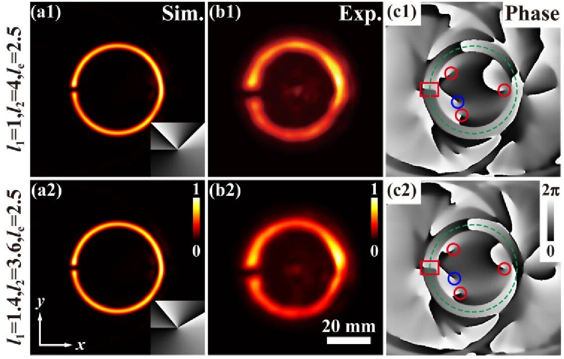

  当等效拓扑荷为分数时,仿真和实验结果显示,光环中会出现明显强度缺口(图 4a、图 4b)。对应相位图表明,缺口位置与相位不连续区域一致,证明光环缺口来源于相位跳变(图 4c)。
太赫兹
  图4.生成的太赫兹嫁接 PVB 的强度和相位,其中嫁接拓扑荷为等比例,且 ETC 为分数。(a1, a2) 仿真强度和嫁接螺旋相位(插图),(b1, b2) 实验强度,(c1, c2) 仿真相位。

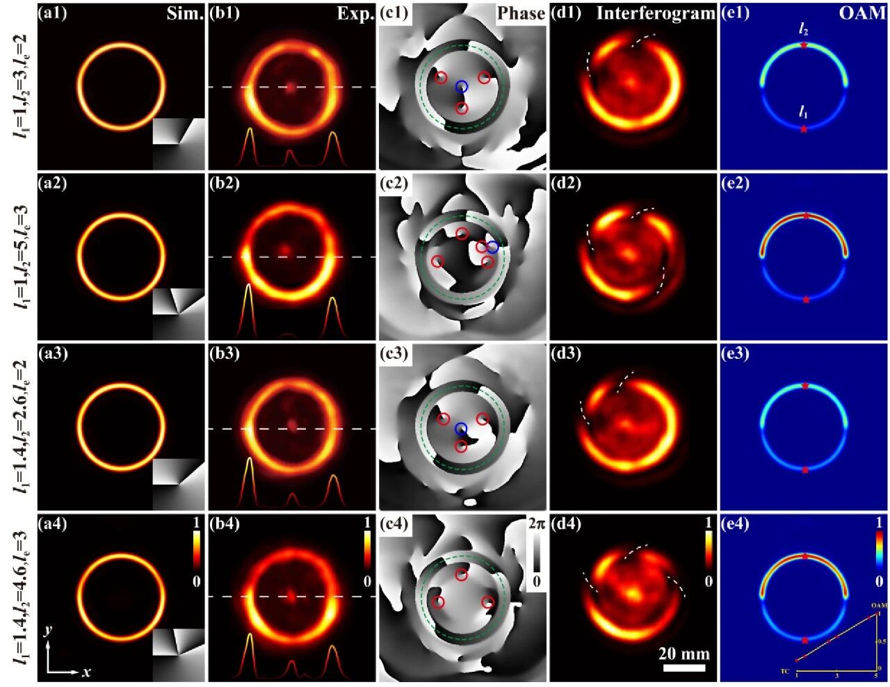

太赫兹
  图5.生成的太赫兹嫁接 PVB 的强度、相位、干涉和 OAM 密度分布,其中嫁接拓扑荷为不等比例。(a1)-(a4) 仿真强度和嫁接螺旋相位(插图),(b1)-(b4) 实验强度及其剖面(插图),(c1)-(c4) 仿真相位,(d1)-(d4) 实验螺旋干涉图,(e1)-(e4) 仿真 OAM 密度,(f) 沿 OAM 环的变化曲线。
  进一步地,作者通过调节补偿相位主动引入光环缺口,并实现缺口位置移动(图 6)。这说明该方法不仅可以消除缺口,也可以根据需求产生可控缺口,为复杂太赫兹光场设计提供了更多调控方式。
太赫兹
  图6.生成的太赫兹嫁接 PVB 的强度和相位,其中嫁接拓扑荷为不等比例,且 ETC为分数。(a1)-(a4) 仿真强度和嫁接螺旋相位(插图),(b1)-(b4) 实验强度,(c1)-(c4) 仿真相位。

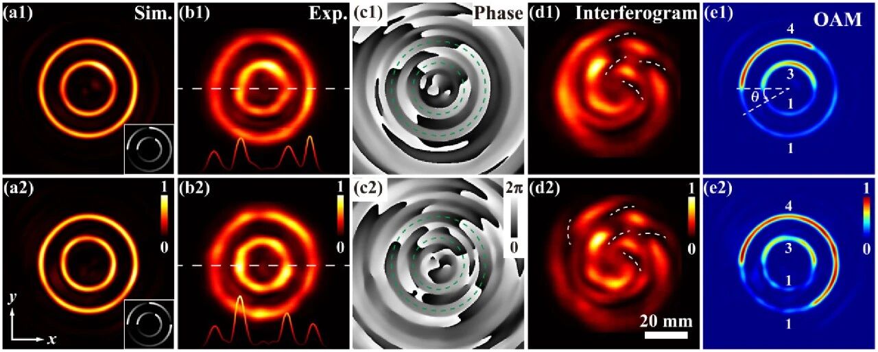

  最后,研究团队生成了双环太赫兹嫁接完美涡旋光束。结果表明,内外两个光环可以分别携带不同拓扑荷分布,且环半径与设计值基本一致(图 7a、b),相位图、干涉图和 OAM 密度分布进一步证明,双环结构中可以同时实现等比例和非等比例拓扑荷嫁接(图 7c–e),说明该算法可扩展到更复杂的多环太赫兹光场结构。
太赫兹
  图7.生成的双环太赫兹嫁接 PVB 的强度、相位、干涉和 OAM 密度分布,其中内环和外环的嫁接拓扑荷分别为不等比例和等比例。对于外环,ECTs 分别设为 le = 2(第一行)和 le = 3(第二行)。(a1, a2) 仿真强度和嫁接螺旋相位(插图),(b1, b2) 实验强度及其剖面(插图),(c1, c2) 仿真相位,(d1, d2) 实验螺旋干涉图,(e1, e2) 仿真 OAM 密度。
