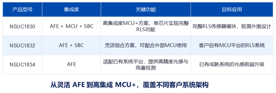

NSUC1830 集合完整“三合一”方案,通过“AFE+MCU+SBC”架构,适配高集成度阳光雨量传感器模块设计;
NSUC1832 采用“AFE+SBC”架构,可配合外部MCU使用,适用于客户自有MCU平台的阳光雨量系统;
NSUC1834 采用AFE架构,面向已有成熟系统平台,提供高精度光感与雨量检测能力。
