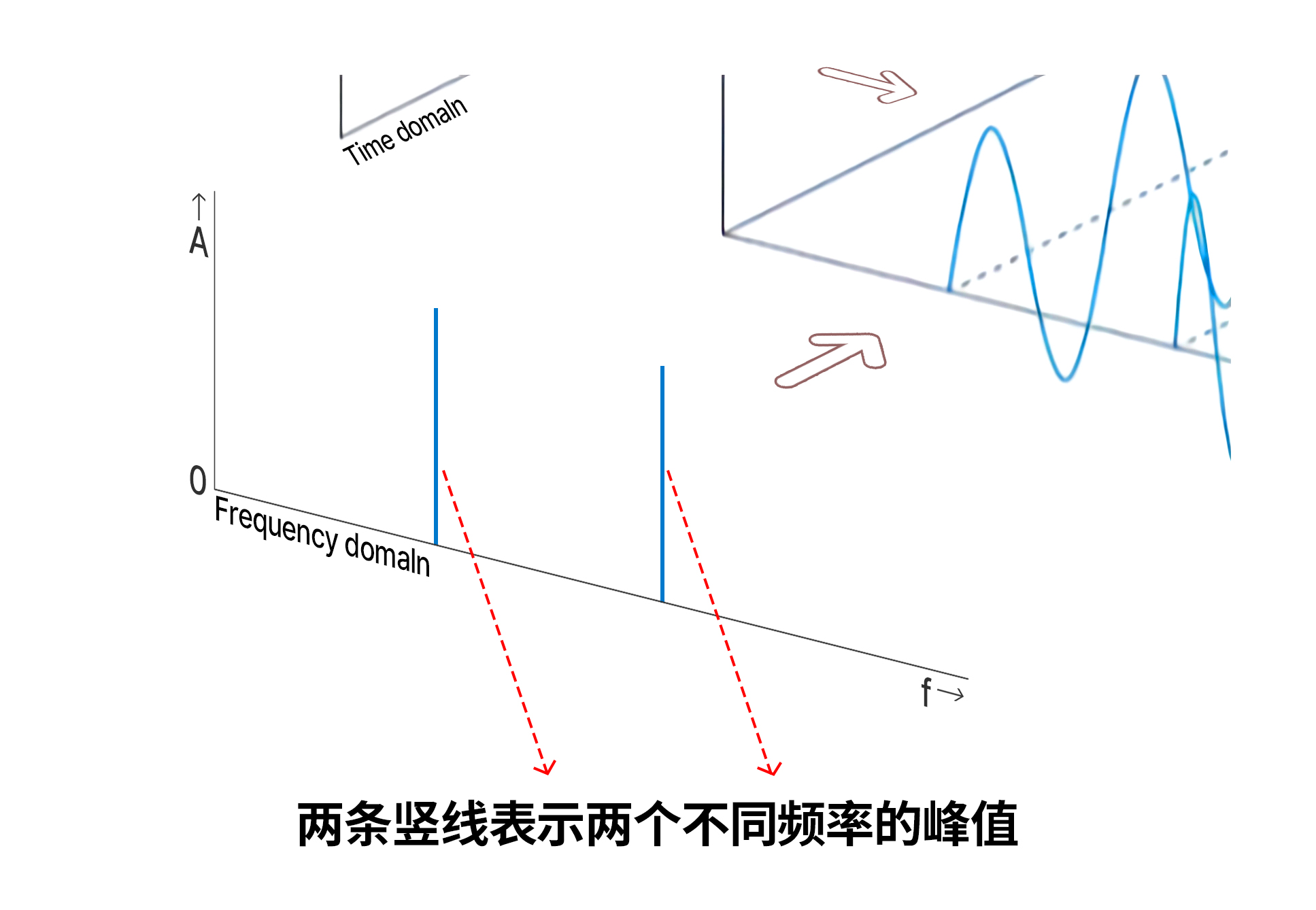

正弦波和方波是我们最常用的两种波形,它们在时域和频域中的表现有着显著的差异。在时域中,正弦波是一个简单的高低变化的电平信号,而在频域中,它只表现为一条竖线,表示一个特定频率的分量。

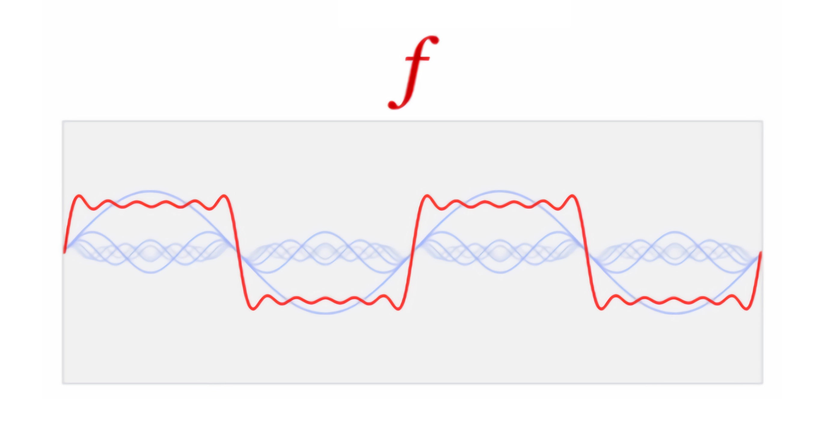

方波则不同,在时域中,它是一个高低交替的波形,而在频域中,它由一个基波加 1、3、5、7、9 等等无数个奇次谐波组成。
射频

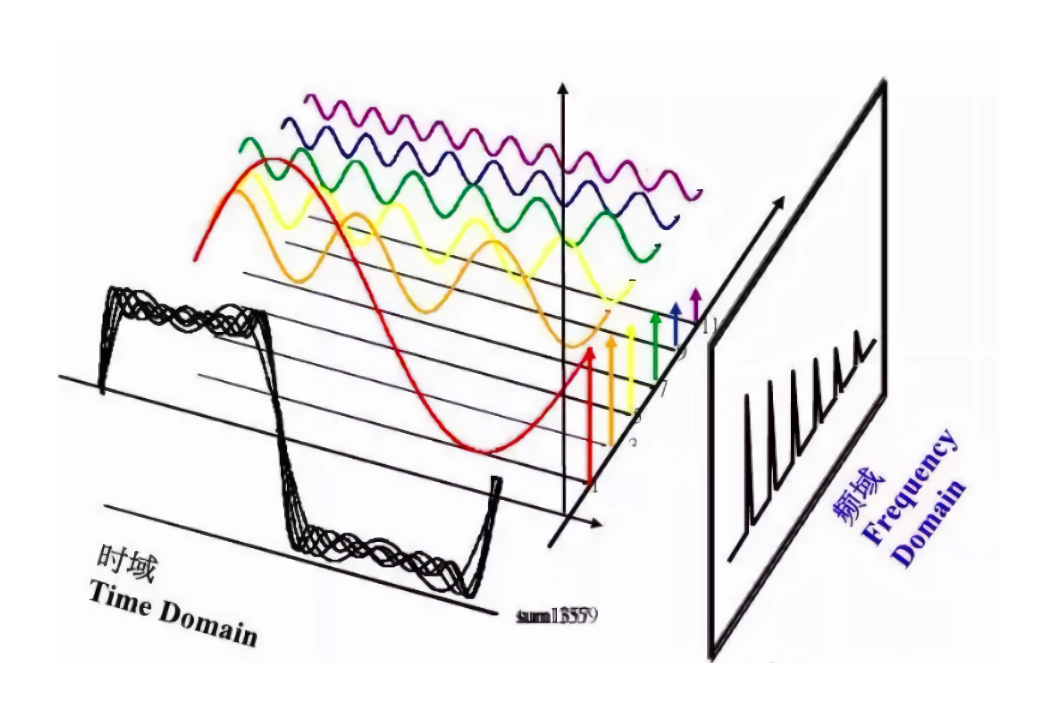

任意波形都可以由若干个正弦波组合来表示,正弦波我们也称基波,而频域信号可以看作是把时域拆分成若干个正弦波来分布显示。
射频
一个看似杂乱无章的时域波形,在频域中可能只表现为几条清晰的竖线,每条竖线代表一个特定频率的峰值。每个峰值都是由一个正弦波来表示。

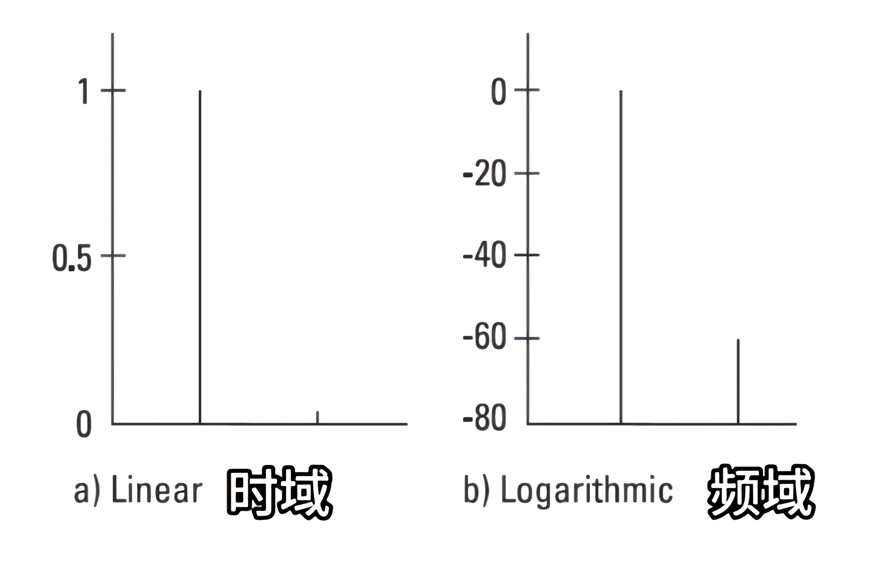

频域信号我们在上期讲过本质上是以对数形式表达,可以有效缩短不同信号之间的差距,有助于我们观察差距较大的信号。比如,一伏和 10 微伏的两个信号,在时域中可能难以区分,但在频域中,它们的差距会被缩小,从而可以清晰地显示在同一张图中。
