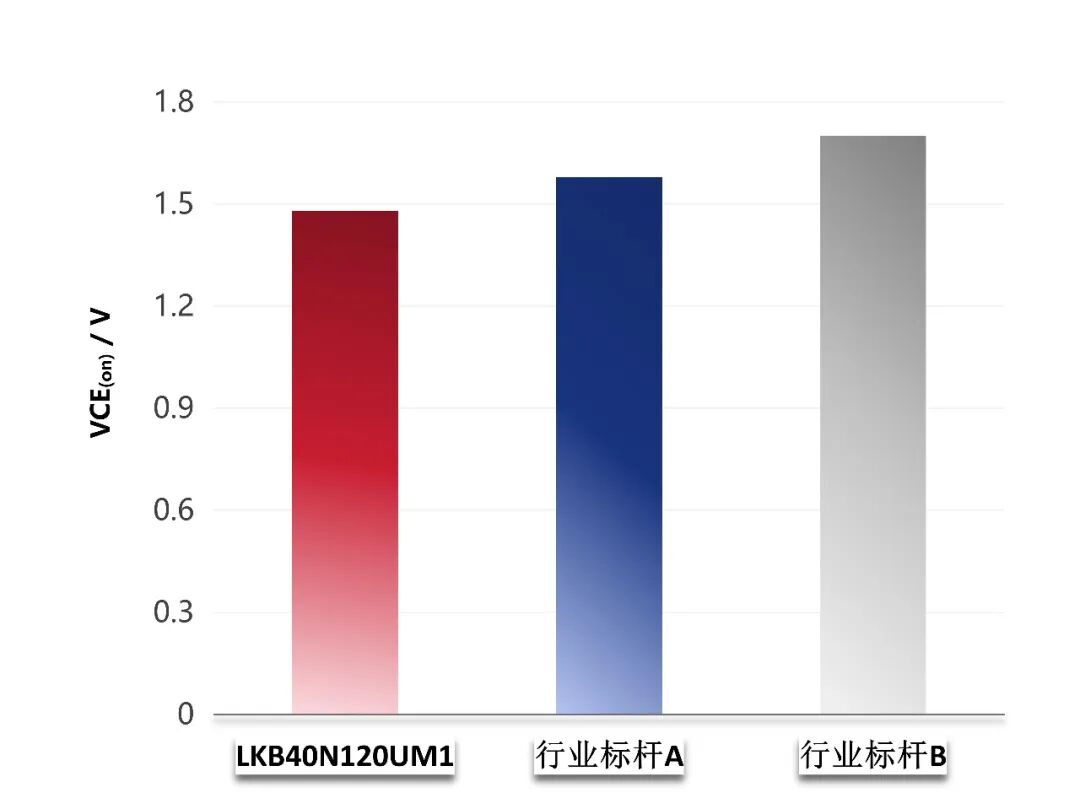

02与行业标杆实测数据对比
测试条件:VGE=15V, IC=40A, Pulse Width=200μs
工业电机
来源:龙腾实验室实测
导通损耗对比:龙腾IGBT LKB40N120UM1 饱和压降 VCE (on) 仅为1.48V,优于两款行业标杆产品,在大电流稳态导通时发热更小、导通效率更高,在导通占比较高的工况下能效优势尤为明显。

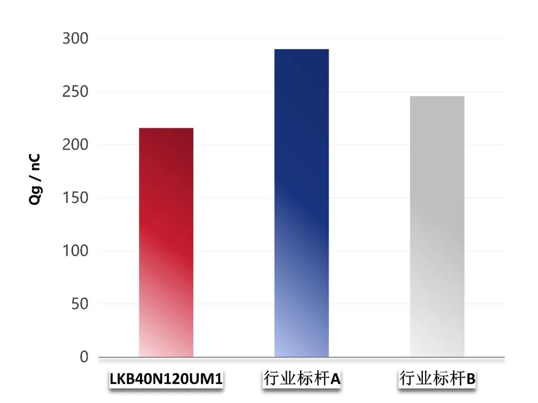

测试条件:VCC=960V, IC=40A, VGE=0 to 15V
工业电机
来源:龙腾实验室实测
驱动损耗对比:龙腾IGBT LKB40N120UM1总栅极电荷Qg仅215.9nC,比行业标杆A低26%,比行业标杆B低12%,单次开关的驱动充电损耗更低,对驱动电源的输出能力要求更低。

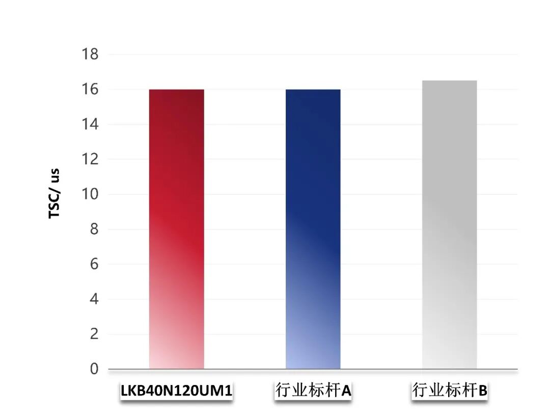

来源:龙腾实验室实测
短路耐受能力对比:龙腾IGBT LKB40N120UM1的短路耐受时间与国内外主流标杆产品基本相当,为系统可靠性提供有力保障。
