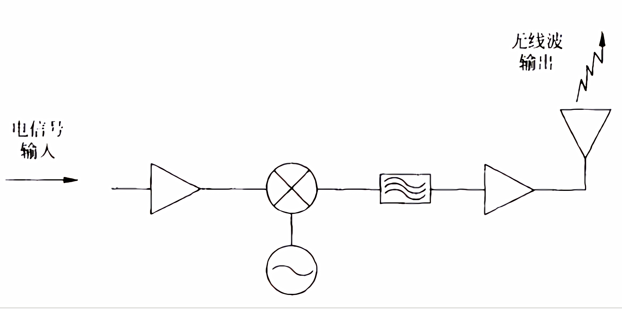

我们上期文章讲了射频的收发器,虽然发射机和接收机都是有许多内部器件的复杂系统,但是所有的发射机和接收机完成相同的基本功能,因此都可被描述成简单的方框图(如下图1,图2)。在这些图中,信号流从左到右。奇形怪状的东西是器件,直线是连接它们的导线。从这些方框图中可以看出来,一个信号通过导线从一个器件传到另一个器件。接收机将无线波变成电信号,发射机将电信号变成无线波。
射频图1 射频图2

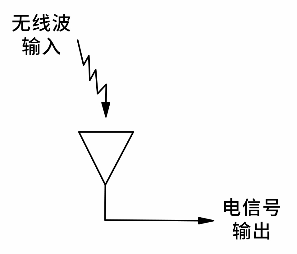

而任何收发器,也就是每个无线系统都有天线,我们也许没看到,没认识到,但事实上它就在那里。天线的任务很简单:它把电信号转化成无线波(在发射机中)或是把无线波转化成电信号(在接收机中)或者二者兼而有之。天线是无线系统的心脏:没有天线就没有无线通信。直观地讲,可以看成无线波进人(或离开)方框图顶部的烟筒状结构并且沿方框图底部的导线离开(或进人)。当无线波离开天线,我们称之为无线波从天线辐射出去。
射频图3

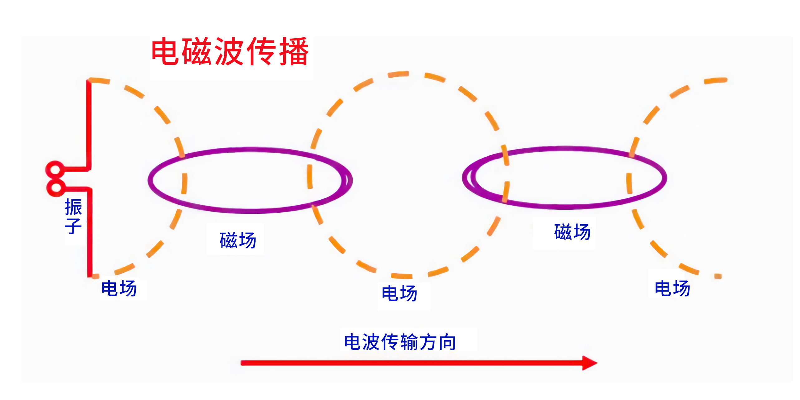

天线的本质:
天线是由平行传导线演变而成。平行双轨线中间充满着电荷,电荷在两根导线中间跳动。将两根导线慢慢掰成开放状,两根导线之间的电场便不能束缚住这些电荷,它们开始向外逸散,这样电磁辐射就形成了。
射频
当这根张开的双轨线输入交流电,电场磁场交替感应(往期无线通信),天线的能量就被传送出去了。所以发射设备将信号以特有的方式编辑,通过天线发送出去。
射频
核心原理:
变化的电场产生变化的磁场,变化磁场产生变化的电场。

从上面的天线原理,我们显然可以得知,天线由双轨线变化而来,那么双轨线的两根导线就被称作天线的振子,一般情况下振子两臂是等长的且为波长的四分之一。而波长是跟频率成反比的,也就是频率越高,天线越短。
